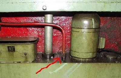

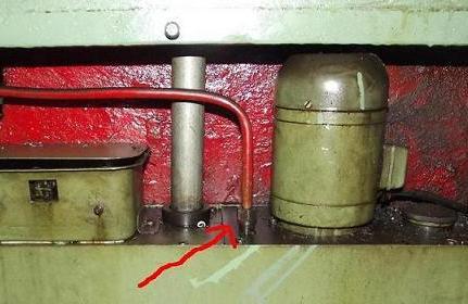

Niedawno nawet nauczyłem się zmieniać na niej obroty :D , choć nie mogę ich zmienić na włączonym silniku , zębatki aż kwiczą ;/ , chciałem zajrzeć do środka ale muszę najpierw odłączyć pompę smarowania wiec z tond moje pierwsze pytanie
Czy wystarczy odkręcić przewód doprowadzający olej czy muszę rozłączyć całą pompę ?? jeśli tak to gdzie ? w szafie elektrycznej ?

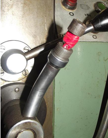

Kolejnym problem jest guzik smarowania i posuwu przyśpieszonego , u mnie ktoś ładnie odwalił kaszane, przewodnik jest zaizolowany i poddaje się przy naciśnięciu guzika i nie łapie, według mnie powinien być zamocowany w miarę sztywno może , wstawić tam tuleję dystansową która przybliży go do guziczka ?? czy muszę zrobić nowy ? Jak jest to rozwiązane fabrycznie ?

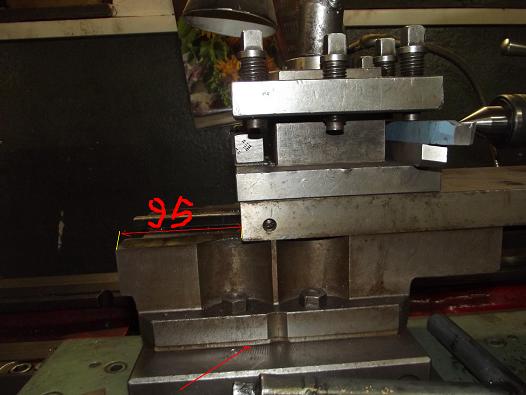

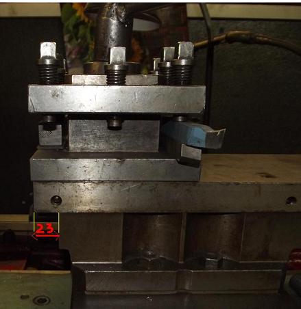

Mam też problem z sankami , maksymalnie wysunięte wystają tylko 23 mm , a cofnąć je mogę maksymalnie 95 mm , razem daję nam to 118mm trochę mało czy to jest normalne ?
Pod sankami mam też wsadzoną podkładkę 5mm , nie mam pojęcia w jakim celu , śruby mocujące ledwo co łapią całą nakrętkę .

U mnie sanki wysuwają się dokładnie tak samo.

jesli śruby do sanek wydają ci sie krótkie to je zmień , a podkładka to najprostszy i popularny sposób podniesienia sanek w przypadku szlifowania łoża .

też tak myślałem ale koń nie ma żadnej podkładki a jest w osi, i to mnie zaczęło zastanawiać . Łoże najprawdopodobniej było szlifowane bo jest naprawdę w bardzo dobrym stanie , prawie że idealne

Nie wiem po co chcesz odkrecać ten przewód aby zajrzeć do środka olej jest na dole w tym zbiorniku a wszystkie mechanizmy są na górze masz jeden dekiel z góry wrzeciennika i jeszcze jeden z tyłu za szafką elektryczną a co do tego przyspieszonego to brakuje paru elementów. Zaś jesli chodzi o ten górny suport to do przodu nie da sie dalej ale do tyłu chyba trochę więcej jutro sprawdzę .

chcę odłączyć bo chlapie mi na pysk i cały sufit , jak zerkam pod pokrywę . :neutral: a tak na spokojnie bym obadał pracę maszyny ;]

Witam. Jak się szlifuje łoże to zazwyczj jest i szlifowany suport i dlatego jest niższy stąd ta podkładka. Obroty można przełączać na zał aczonym silniku a jeżeli nie wchodzą płynnie to są zile poustawiane na krzywkach. Co do oleju to najlepiej odłączyć elektrycznie na styczniku lub termiku najmniej roboty

mykeone, tokarki CU są wyposażone w sprzęgło więc na włączonym silniku można zmieniać prędkości obrotowe, oczywiście zmian dokonujemy na wysprzęglonej tokarce.
Smarowanie możana odłączyć elektrycznie poprzez wyłączenie silnika w skrzynce el. od tyłu.
Tokarki CU401 CU502 oraz CU582 posiadają tzw "suchy wrzeciennik" i smarowanie okapowe.
