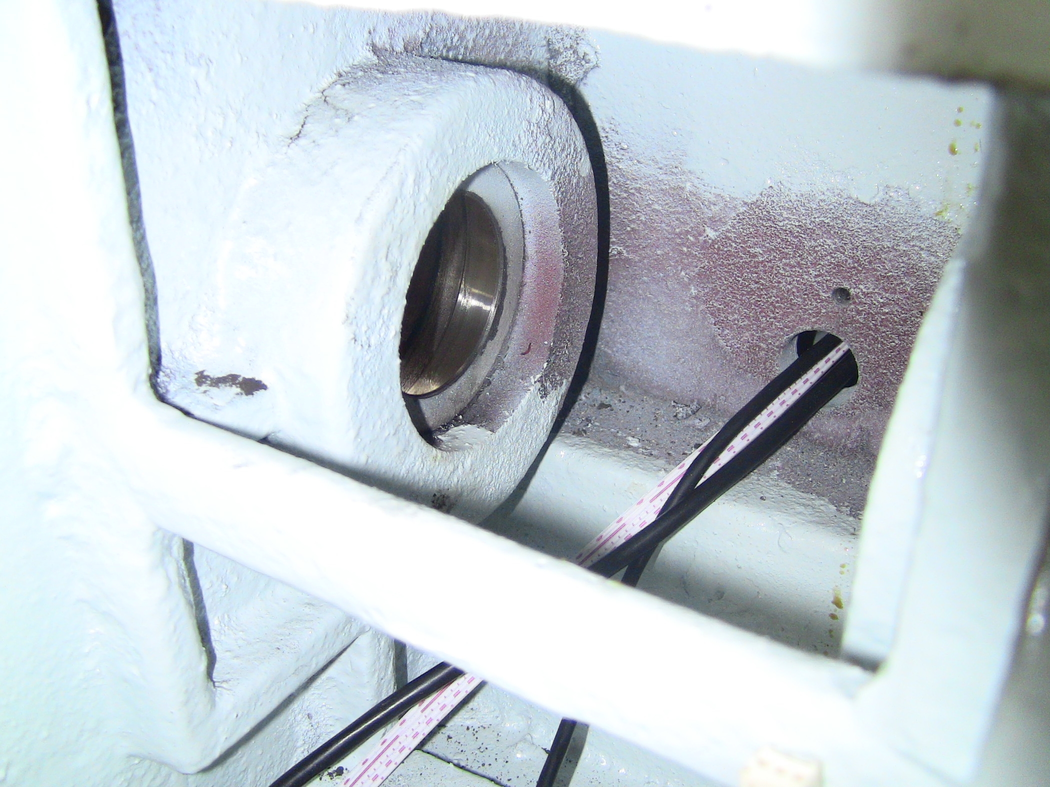

Pytanie do użytkowników - chwilę po wyłączeniu tokarki np.1s ale jeszcze przed zatrzymaniem silnika słychać w nim (silniku) takie kliknięcie głośne (jak by przekaźnik).
Czy to normalne. Jeśli nie to rozbiorę silnik by to obadać.
C.D.N....
edit 20:44 01.12
Co do tematu tyknięć w silniku znajomy spec od napędów elek. potwierdził że coś takiego jest stosowane. Niestety nie wiem czy w tym silniku. DTR o instalacji elektrycznej mówi nie wiele więcej niż "no coś tam jest".
Przy czasie wydłubie ten motorek i obadam o.

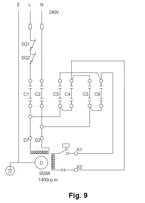

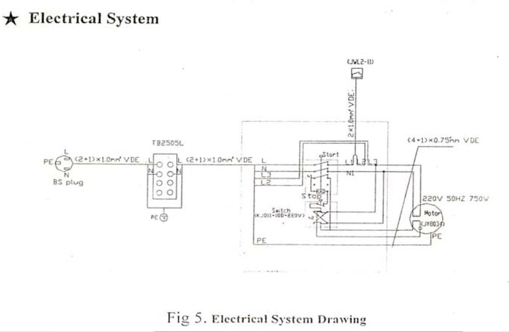

to możliwe, tu podobny w klonie CT 089clipper7 pisze:A nie jest to wyłącznik odśrodkowy wyłączający kondensator rozruchowy ?
a tu klon BV 20
1. Motor (E, Fig.11) - is rated at 3/4HP, 1PH, 240V,
50HZ, only. Confirm power available at the lathe’s
location is the same rating as the lathe. We can meet
special specification according to the voltage in
customer’s country.
Make sure that all 2 phase (L, N) are connected.
Defective or incorrect connection will render the
guarantee null and void.
Indicators are:
Motor runs hot immediately (3-4 minutes).
Motor doesn’t run silently and has no power.
2. Magnetic Switch (B, Fig.10) - has the function of
emergency stopping, forward/reverse rotation, and has
the protective function to the lathe and electric
components. Green push button marked “I” to start the
motor, Red push button marked “O” to switch the motor
off.
Rocker switch set (A, Fig.10) under a protective cover (to
prevent inadvertent operation), changing the position of
switch will reverse the direction of the motor.
FOR-forward direction, REV- reverse direction. Make
sure the spindle has stopped, Before operating this
switch!
