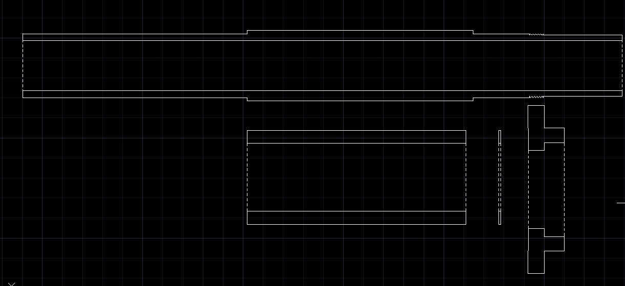

o dłuższego czasu chodzi mi po głowie zbudowanie małej tokarki cnc, ponieważ nie jest
to tanie ani łatwe (nie dla każdego oczywiście) oraz jest czasochłonne najpierw chciałbym
zbudować sam wrzeciennik i nie ukrywam że jest to raczej nisko budżetowy pomysł.

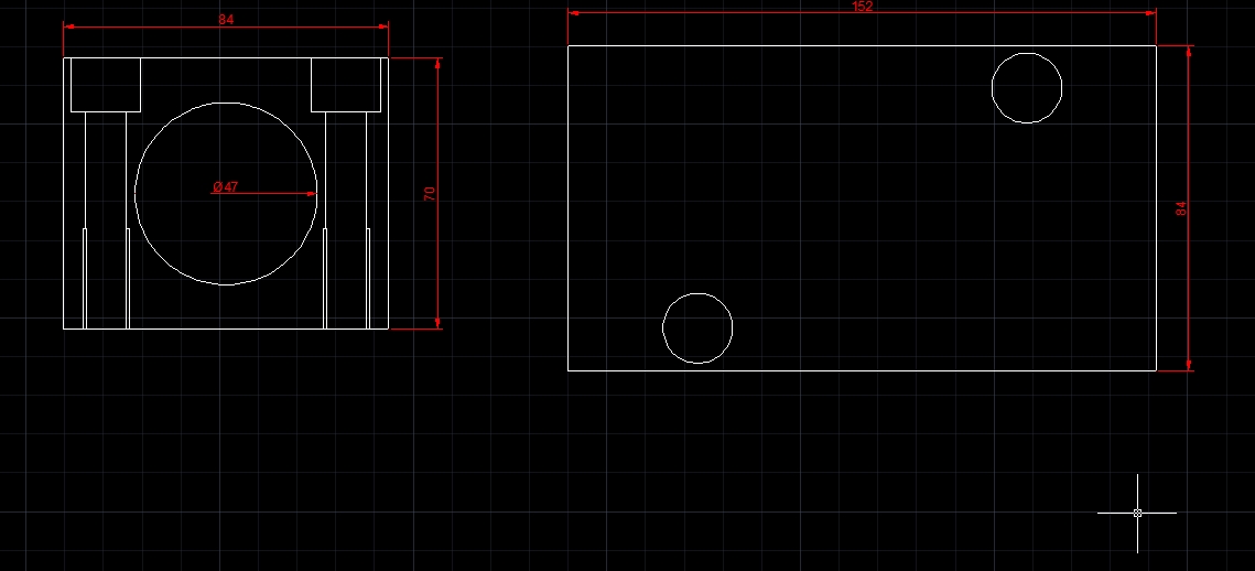

Wymyśliłem, żeby bazą tego wrzeciennika był podwójny blok po łożyskach linowych,
jest całkiem precyzyjnie obrobiony.
Tuleje pod łożyska miałbym możliwość wytoczyć, ale powierzchnie pod łożyska wypadało
by przeszlifować i to musiał bym już zlecić.
Narysowałem projekt jak bym widział ten wrzeciennik.
Elementy z których się składa wrzeciennik:
- 2 lożyska 32005X 4T
- 1 łożysko 6005
- tuleja na której będą osadzone łożyska
- tuleja 47/30/109 do której będą dociśnięte łożyska (śruby po bokach są po to żeby się nie ruszała)
-nakrętka BK5 do ściśnięcia łożysk
- blaszka która będzie dociskała łożyska od czoła oraz będzie miała otwór pod simering'a
- pierścień dystansowy 47/30/1
Co o tym sądzicie?
Czy będzie dało się uzyskać jakąś rozsądną precyzję na łożyska stożkowych
32005x 4T NTN ?
Z racji gotowego otworu o średnicy 47 zbyt dużego wyboru w łożyskach nie ma,
łożyska 32005X by mi dodatkowo pasowały bo mam już takie jedno i mógłbym
trochę zaoszczędzić.
Jak rozwiązać sprawę mocowania uchwytu tokarskiego? (rozmiar 100mm)
z racji tego że trzeba będzie jakoś nałożyć łożyska to średnica tulei
od przodu nie może wynosić więcej niż 25 - głębokość gwintu.
Chyba żeby zrobić tarczę zbierakową mocowaną na gwint M25?
Każda opinia mile widziana :wink:

z tego co widzę, to dokręcanie nakrętki na wrzecionie (rys2) będzie luzowało łożyska, a nie kasowało luz. Co innego gdyby były odwrotnie.
popatrz na te przekroje, jeśli już chcesz zastosować rolkowe
Obrazek Obrazek
bo można je zastąpić kulkowymi skośnymi
Obrazek Obrazek Obrazek
https://www.cnc.info.pl/topics56/lozysk ... 073,10.htm
poza tym łożysko kulkowe na końcu wrzeciona nie daje możliwości kasowania powstałego na nim z czasem luzu, co powiększy bicie na uchwycie (patrz projekt wrzeciona powyżej, gdzie jedna nakrętka na końcu wrzeciona ściska jednocześnie i dwa przednie i tylne łożysko. Ale można dać też 2 oddzielne nakrętki)

Rzeczywiście pomyliłem strony i dokręcając nakrętkę będą się rozsuwały łożyska.
Nie uwzględniłem dociskania tylnego łożyska, by myślałem że wszystkie siły osiowe
będą przenoszone przez parę łożysk z przodu, skoro jednak tak to nie działa to
przeprojektuje ten wrzeciennik.
Jakie są argumenty za tym, żeby użyć zamiast łożysk stożkowych łożyska
skośne?
Rozglądnąłem się za łożyskami skośnymi i model 3005 byłby odpowiedni, ale pomimo
że są to łożyska skośne dwurzędowe to i tak bym musiał zastosować takie dwa
bo nie mają dzielonej wewnętrznej bieżni a koszt najtańszego takiego łożyska to
100zł. (Stożkowe dobrej firmy 32005 to około 50zł)
Ewentualnie mógłbym użyć łożysk 3204 które są dużo tańsze, ale
stracił bym na średnicy otworu przelotowego bo mają wewnętrzną średnicę równą
tylko 20.
Pytanie tylko czy na takim chińskim łożysku za 12zł będzie się dało się coś w miarę
precyzyjnie wytoczyć?
Wiadomo, najlepiej by było kupić łożyska wrzecionowe, ale cena powala. Co więcej
byłby to przerost formy nad treścią przy takiej bazie na wrzeciennika.

Sądzisz że piasta samochodowa będzie lepsza od takiego bloku?
Przy piaście dochodzi dodatkowo problem z zamocowaniem jej do obrabiarki,
a używając tego bloku mam gwarancję że otwór jest równoległy do podstawy.
Wydaję mi się, że taki blok jest dużo lepszym rozwiązaniem.
