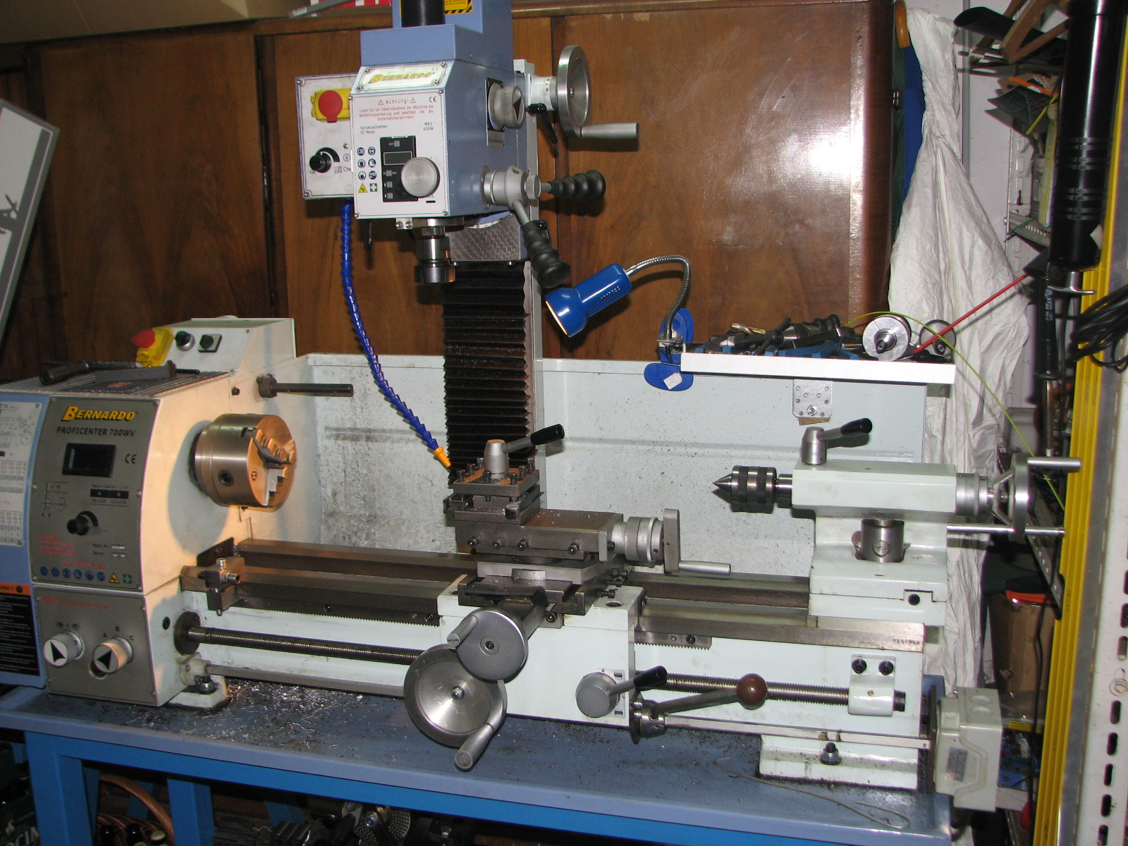

ja do składowania noży i innych narzędzi mam zamontowaną na ekranie wiórowym taką oto półeczkę/platformę, wykonaną z aluminiowego kątownika (Obi) i płyty wiórowej, na której mam "pod ręką" potrzebne w danym czasie rzeczy. Półka ma przykręcony dodatkowy kątownik z otworami pod kieł, tuleje redukcyjne i uchwyty wiertarskie
ObrazekObrazek
po zmianie imaka na szybkomocujący noże są na stałe zamocowane w kostkach z ustaloną wysokością i leżą gotowe do użycia.
reszta leży grzecznie w wózku narzędziowym (bardzo wygodne rozwiązanie- polecam)
Obrazek Obrazek
