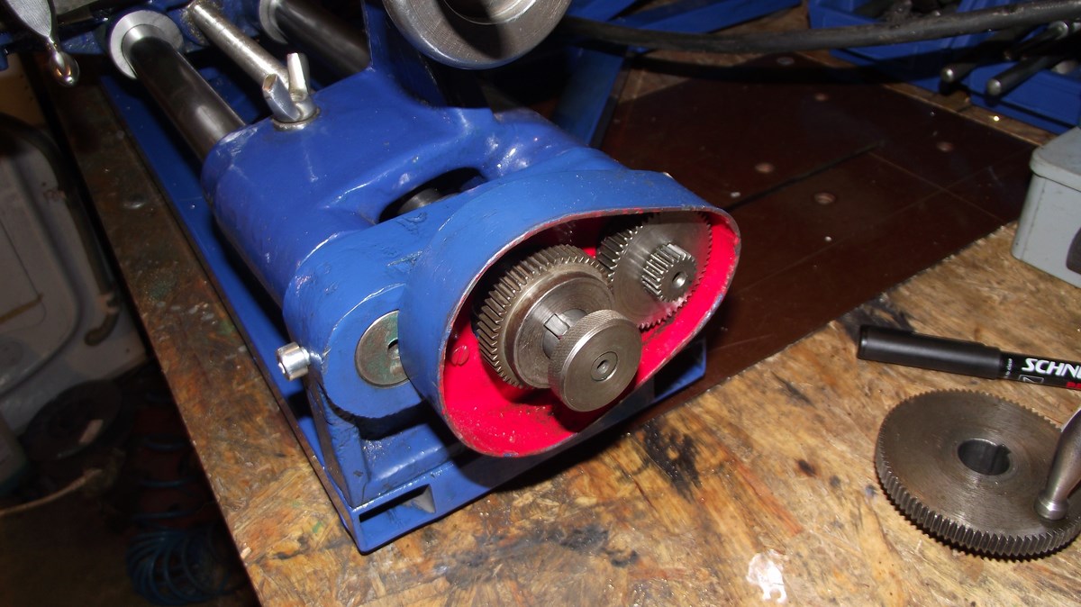

Też to przeliczyłem i widzę, że dobrze liczysz. Nie znam tej tokarki, ale z tego co zdołałem się z forum zorientować, to tam gdzie masz koła 20 i 90, powinna być druga para kół o przełożeniu 1:1 z możliwością przełączania. Kol. Andrzej40 Ci to wytłumaczy bo ma taką samą po renowacji.

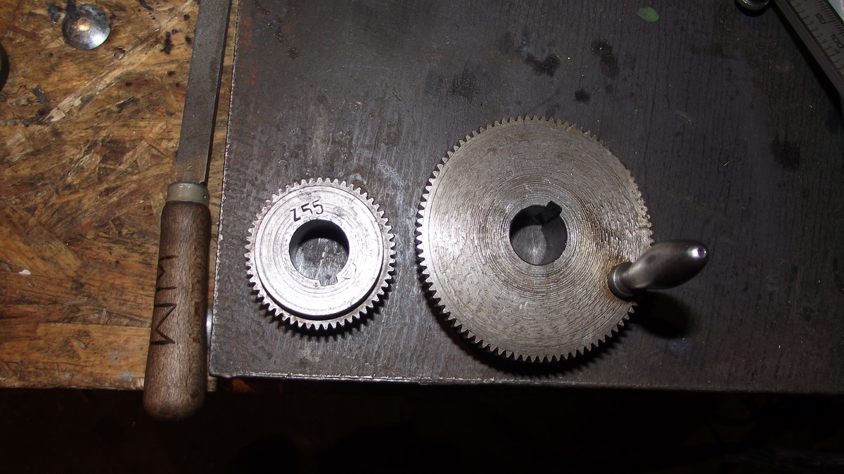

To mnie wrobiono w liczenie zębów :mrgreen: . Nie uruchomiłem jeszcze, bo dorobiłem wannę, wyrzucam kolo pasowe pośrednie i zmieniam mocowanie silnika. Ale teraz rozumiem po co było podwojone koło na wałku pośrednim przy pokrętle recznego posuwu- 55z/20z. W zapale i wierząc w to co napisano na tabliczce wyrzuciłem to z 55z i dałem tuleję. Będę musiał je przeprosić. Otóż do nacinania gwintu należy zdjąć pokrętło z 90z i wstawić koło 55z!!! I mamy już przekładnię 1:1. I pamiętać, że obu kół nie może być jednocześnie na śrubie pociągowej :!: . Możliwe byłoby stosowanie klina przesuwnego, ale ryzyko załączenia jednocześnie obu kół jest zbyt duże. Dzięki, że Kol. zauważył tę rozbieżność z tabliczką. Niestety czeka mnie w związku z tym zamówienie koła 55z m0,75 na oś śruby pociągowej i ponowne demontowanie końcówki napędu :cry: . I jeszcze jedno - przy tym przełożeniu posuw wynosi 0,2(2)mm/obr nie 0,1(1). - 40/80x20/90x2mm.

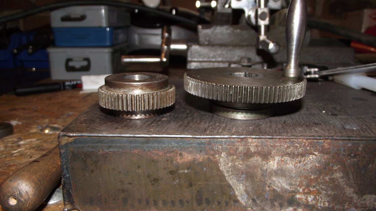

Dziękuję za odpowiedzi. Sam doszedłem kilka minut po napisaniu posta, że coś jest nie tak. Ja, po "zanabyciu" tokarki, koło z=55 odłożyłem w ciemny kąt, ponieważ wyglądało zupełnie inaczej niż pozostałe (u mnie nie da się założyć równocześnie z55 i z90). Posuw uruchomiony, ale nacinanie gwintów mi nie idzie... Muszę poćwiczyć.

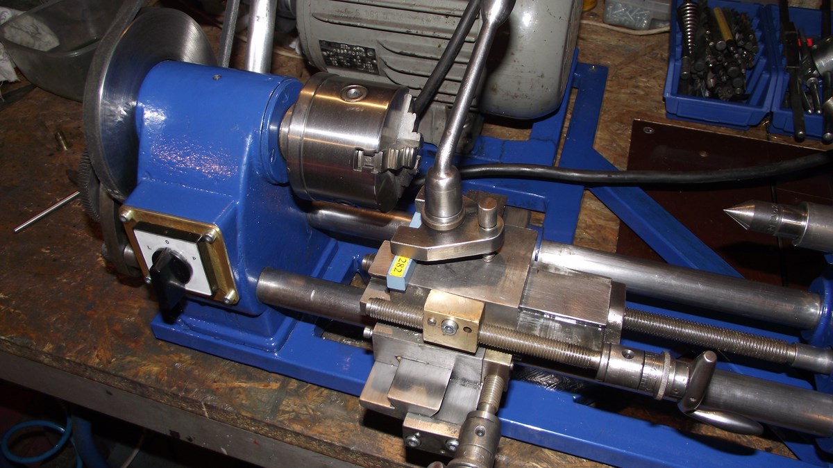

A teraz się pochwalę:
Obrazek Obrazek
Obrazek Obrazek
Obrazek Obrazek

Nie miałem koła 55z zakładanego na śrubę w zestawie stąd moje dywagacje. Przy okazji prośba o podanie wymiarów - może szkic - tego koła. Moje koła dorabiał znajomy, ale cena też nie najniższa - średnio wyszło 40,- zł za koło od 35z-150z. Wanna powstała z osłony maszyny dziewiarskiej (blacha 1,5mm z zawiniętymi brzegami) z wspawanymi na końcach poprzecznie 2 kątownikami 20x20 zamykającymi wannę. Postaram się zrobić zdjęcie.

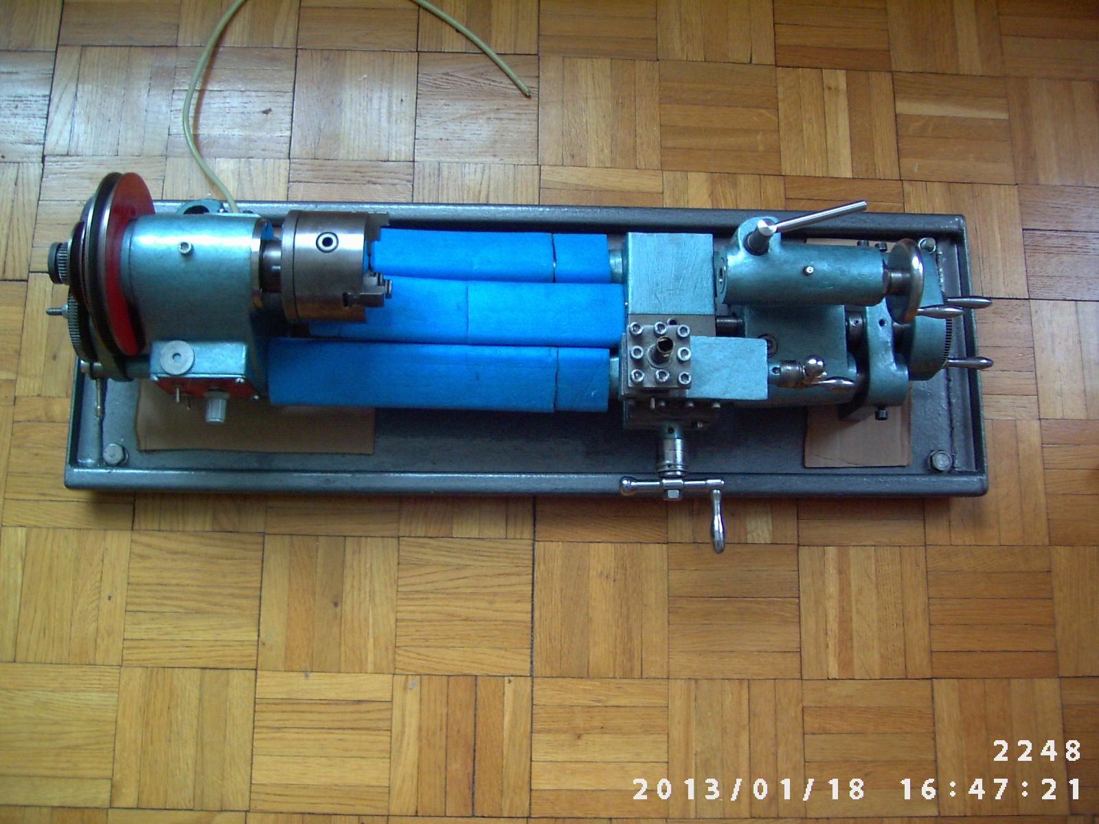

No to zdjęcie. Jeszcze nie przykręcona, stąd tekturki pod nogami. Niebieskie to chwilowe osłony poliuretanowe przed śmieciami, z tyłu wystaje przewód do falownika. Wymiar wanny 250x750mm.
Suport jest wzięty z TSA16, przeróbka poprzedniego właściciela, za co mu chwała.
