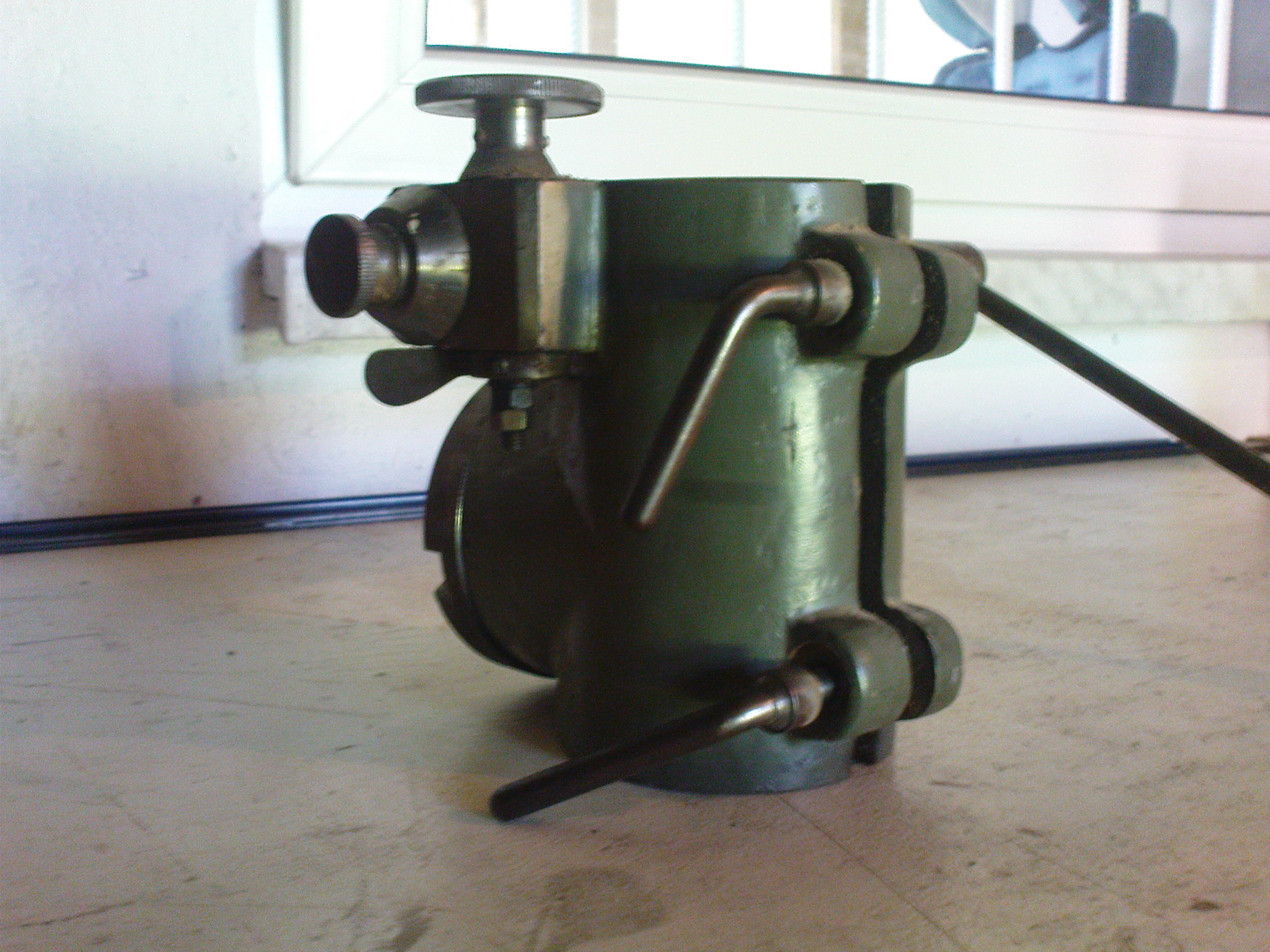

Stalem sie posiadaczem tokareczki OUS-1. Chcialem podjac sie remontu tej maszynki, ale z tokarkami nie mialem zbyt wiele wspolnego. Na poczatek zdjecie tej maszynki:

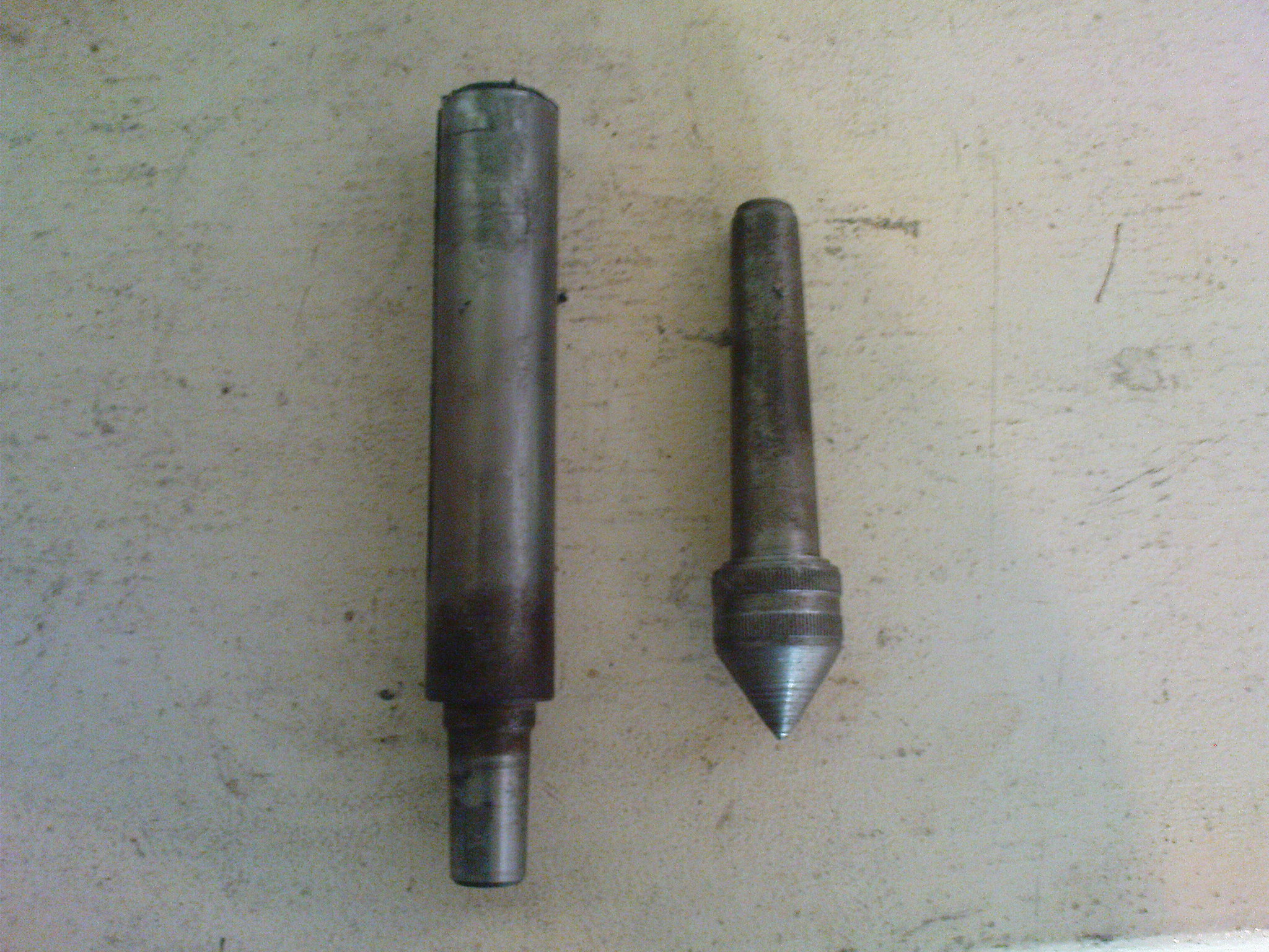

Na pinoli konika zalozony jest uchwyt wiertarski. Czy tak byc powinno?

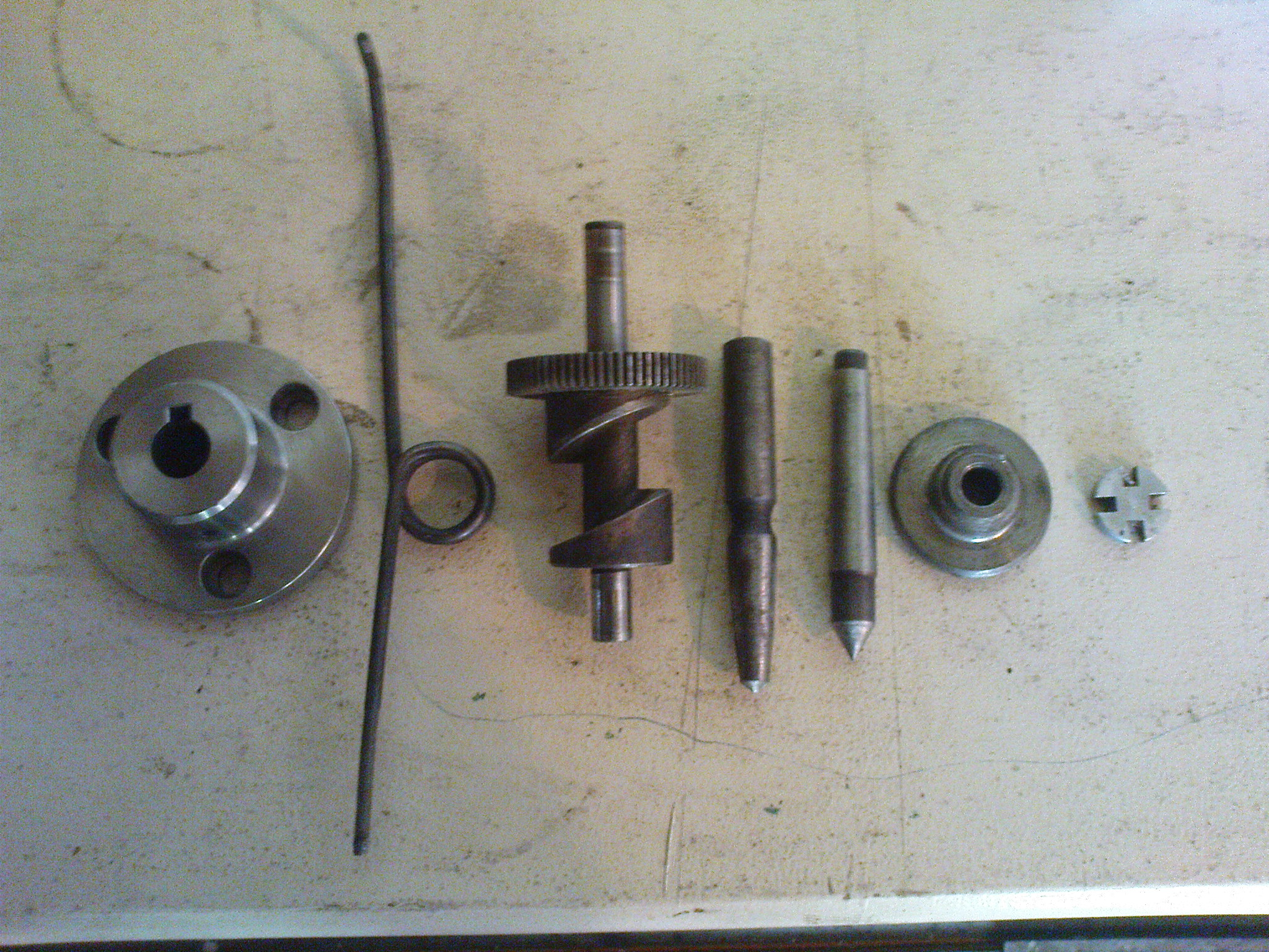

Mam do tego jeszcze kilka gratow. Co to moze byc?

W pinoli konika jest stożek MK2 w który można zamiennie wkładać uchwyt wiertarski, kiedy np. chcesz przewiercić otwór, albo nawiertakiem zrobić nakiełek.
Nakiełek, to wgłębienie, które pomaga zamontować długi toczony przedmiot w kle.
Kieł (prawdopodobnie stały) masz na ostatniej fotce.
Lepsze są kły obrotowe.
http://allegro.pl/listing/listing.php?s ... rotowy+mk2
jak pofilujesz, to taki kieł obrotowy można z przesyłką już za ok 50-60 zł wyrwać.

Te części nie są od OUSa, przynajmniej ja ich nie znam. Mały kieł,pewnie mk1 przez redukcję zastosujesz.

Najpoważniejszy brak jaki widać, to brak podzespołu do mocowanie i przesuwania wrzeciona na kolumnie

Żaden z detali na fotce z OUS-em mi się nie kojarzy.

Tu bym dyskutował, kieł stały jest dokładniejszy i może być podcięty, co się czasami przydaje. Ale fakt, częściej używa się obrotowego, bo tak jest łatwiej.Zienek pisze:Lepsze są kły obrotowe.
To ostatnie z prawej wygląda na nakrętkę (a właściwie jest to wkręt) trzpienia frezerskiego.pjk11 pisze: Czy one wogóle sa z OUS-1?
