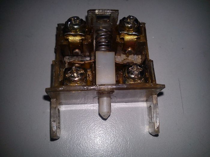

Witam... czy ktoś ma może jakieś dojście do przełącznika obrotów tej tokarki?W sklepach elektrycznych rozkładają ręce. Kupiliśmy przełącznik obrotów,ale problem polega na tym, że w tej tokarce jeden ze styczników musi być zwarty w pozycji "0" , a rozwierany w momencie przełączania na lewe i prawe obroty. W tych znalezionych przez nas przełącznikach taka sytuacja niestety nie występuje. Ewentualnie potrzebujemy dwie ssztuki przełączników XK 06-101 3091. :) Fotka poniżej.... to też niestety trudno dostać. :)

A co za problem poskładać dowolny pakiet np z aparatury Moeller-a
http://www.moeller.pl/Documentation/Kat ... t_1100.pdf
napęd obrotowy , podstawa i 3-y moduły styków NO- lewe + NC- zero ( stop) + NO- prawe
No chyba że to musi być jakiś fikuśny pakiet napędzany krzywkami w samej maszynie, ale to też można pokombinować :wink:
