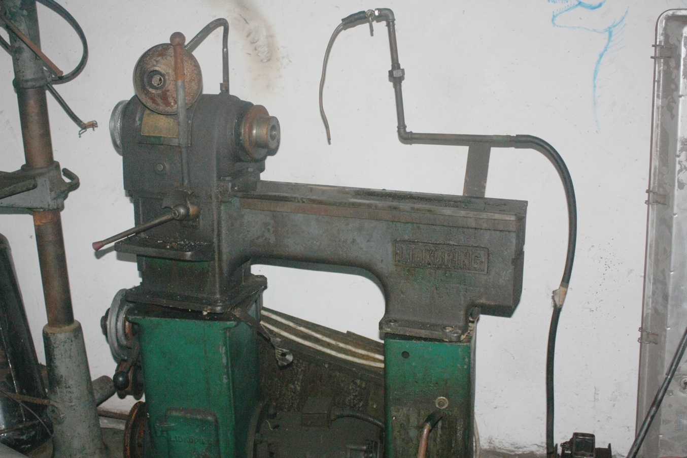

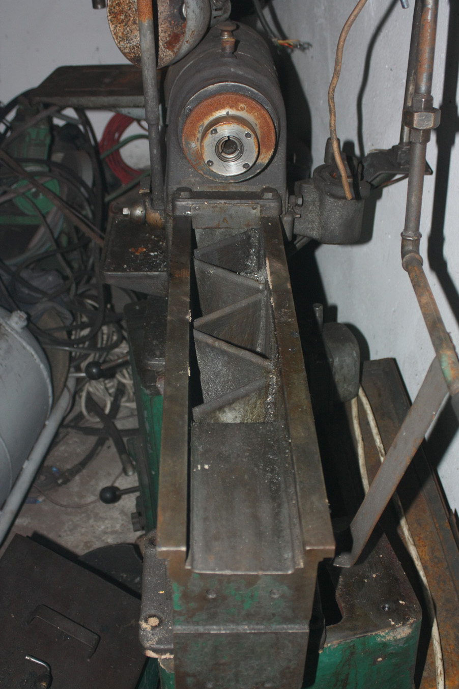

Jak w temacie udało mi się ostatnio okazyjnie odkupić dwie rzeczy od znajomego.
Są to tokarka LIDKOPING oraz stara wiertarka słupowa.
Chciałbym je wykorzystać w swoim warsztaciku na własne potrzeby.

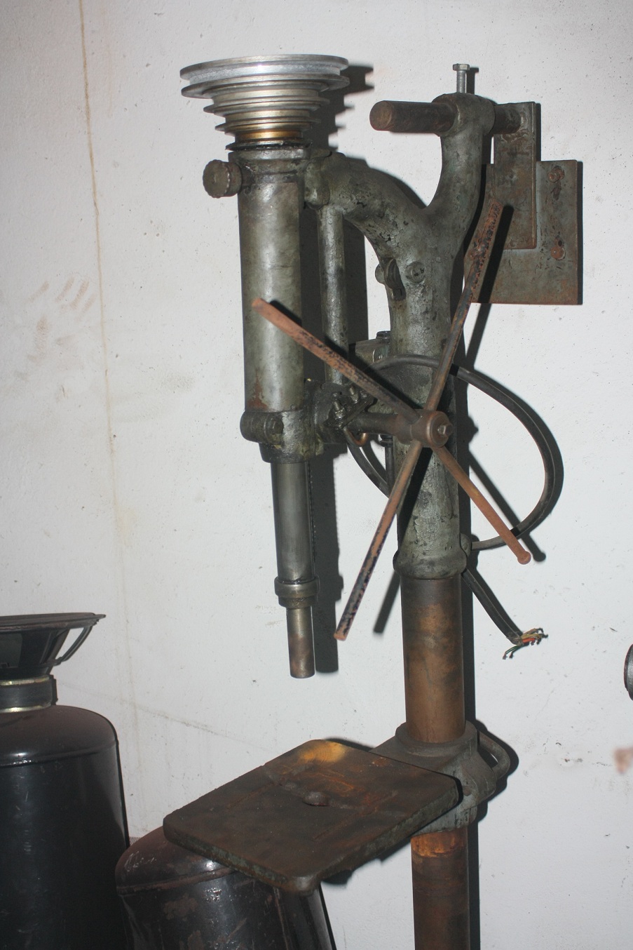

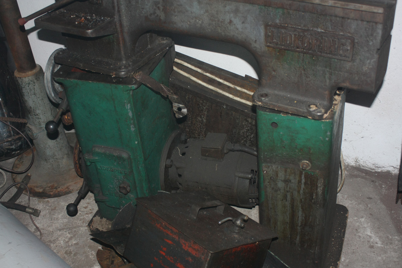

Wiertarce brakuje uchwytu wiertarskiego bodajże na mors'a 2 i silnika. Pozatym urwany jest ciężarek który podnosi wrzeciono po opuszczeniu. Więcej rzeczy chyba w niej do zrobienia nie ma. tz. nie wiem jak z dokładnością pracy wrzeciona ale to bym sprawdził już z silnikiem.

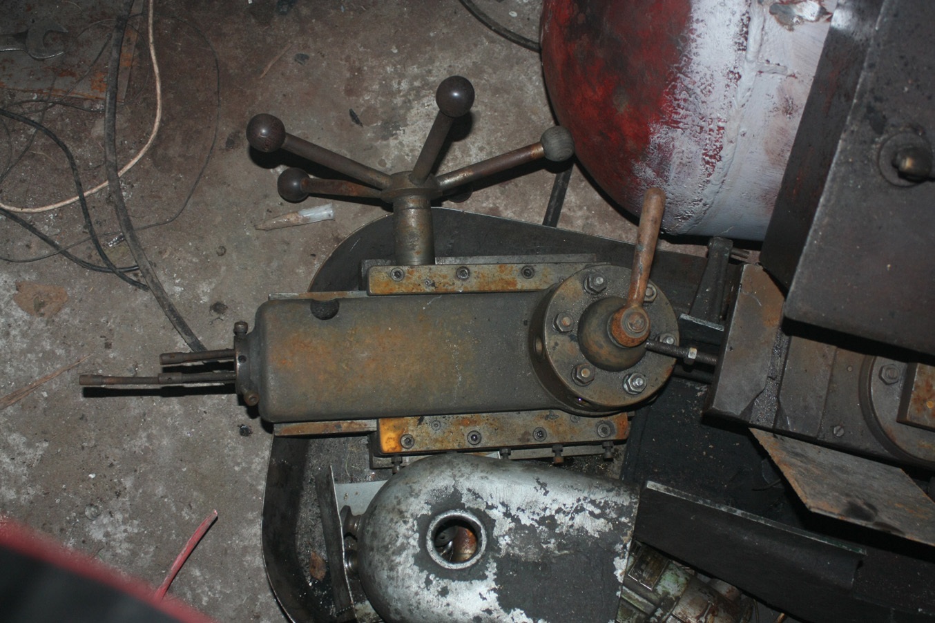

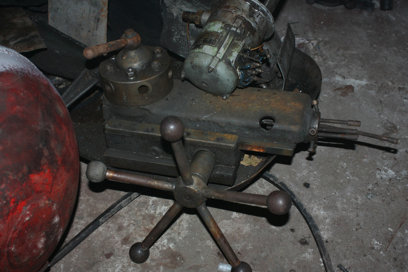

Jeżeli chodzi o tokarkę to kompletnie na ich budowie się nie znam i nie wiem co za bardzo mogę zrobić.
Nie ma normalnego uchwytu tylko taka tulejka która po przekręceniu dźwigni się zaciska.
Jeżeli chodzi o przełożenia to jest kilka kół pasowych ale nie są w zadobrym stanie.
Czy np. można by było dorobić nowy konik i suport (ten co jest trzeba dokręcać śrubami i przesuwać ręcznie) i jak by dać silnik na falowniku bez tych kół pasowych?.
Doradźcie co najlepiej zrobić.
Nie zamierzam na niej zarabiać tylko mieć tokarkę
żeby nie latać z każdą głupotą do tokarza.

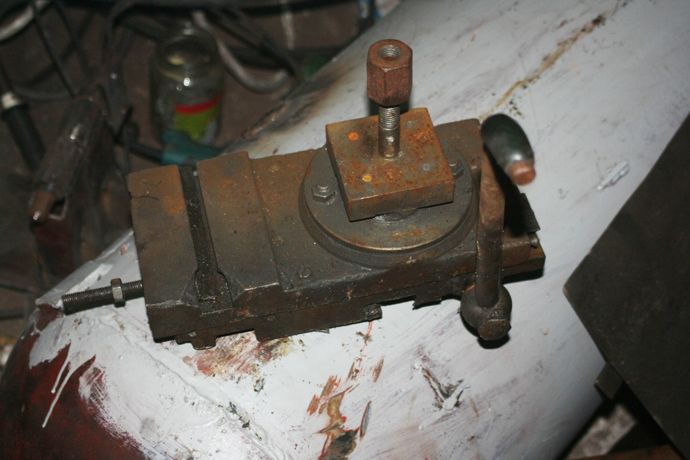

Też rozebrałem rewolwerówkę, ale była w dużo lepszym stanie. Co do napędu to całkowicie bym się pozbył tej przekładni co masz w niej na korzyść napędu z falownikiem. Nie piszesz jak duża to tokarka bo od tego będzie zależała moc silnika. Myślę, że 1,5 kW silnik wolnoobrotowy np. 900 obr/min. wystarczy. TUE 35 też ma silnik 1,5 kW/1500 a uchwyt 200 mm. Ten uchwyt na tulejki bym zdemontował na korzyść uchwytu trzy szczękowego. Myślę, że w swojej możesz zamontować uchwyt 160 mm. Wrzeciono jest pewnie na panewkach i trzeba go sprawdzić. W tak wiekowej tokarce na pewno warto wszystko rozmontować, wymyć i zweryfikować części pod względem przydatności. Możliwe, że panewki trzeba będzie dorobić nowe. Teraz zostaje łoże i reszta. Łoże trzeba sprawdzić na prostoliniowość i ewentualnie skrobać lub dać do szlifowania a tu wchodzisz w koszty. Może wystarczy przeskrobać, ale i tak wcześniej trzeba sobie odpowiedzieć na pytanie co dalej? Tego suportu rewolwerowego raczej nie wykorzystasz przy pracach dorywczych. Trzeba zdobyć normalny suport krzyżowy i konik lub zbudować. Tę drogę przetarł kolega z forum - MIKI. Patrz na jego posty. Na koniec suport możesz napędzać lub ręcznie dopasować jakiś napęd.

Tokarka to był automat do wykonywania detali z pręta o stałej średnicy - być może można tam wstawiać inne rozmiary tulejek. W miejscu konika była głowica rewolwerowa do mocowania narzędzi. Chętnie ją odkupię, jeżeli sam jej nie wykorzystasz. O stanie wiertarki nic się nie da powiedzieć, to zabytek klasy zero :)
Niemniej - oba sprzęty mogą się na coś przydać. Tokarka idealna do przerobienia na CNC.

W wersji "ręcznej" masz ubogie możliwości np. bez możliwości toczenia gwintów, natomiast w wersji CNC masz dużo większe możliwości. Tulejki wymienne możesz zostawić sobie na wszelki wypadek gdyby trafiła się jakaś seria do wykonania "pod tulejki".

chcialbym przy jej pomocy móc wytoczyć sobie jakiś wałek, ogólnie jakieś części do maszyn, do majsterkowania no i fajnie by było jak by można było te gwinty robić.
jak wygląda przeróbka na cnc bo tak jak pisałem wyżej jestem zielony z tematu tokarek.
ps. to co mam pomierzyć żeby było łatwiej mi wytłumaczyć? :)

Na początek weź to nieco umyj. Brudnego nie będziesz mierzył. Zdobądź prostą listwę i przyłóż do łoża. Zobacz czy nie wytarte. Później bierz się za wrzeciono. Trzeba ocenić czy w ogóle się jeszcze nada do wykorzystania.
