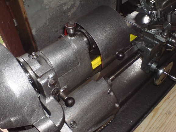

Witam, pytanie jak w temacie.
Czy warto przerabiać tokarkę TSB 16 na cnc.
Zastanawiam sie czy nie sprzedać - prosze zobaczyć

Jak masz robotę na takie małe CNC, to opłaca się przerobić. A jak ma stać i się dalej kurzyć, to lepiej sprzedaj :)
Moja samoróbka CNC w tydzień zarobiła na siebie. I to tylko licząc wykonane detale po cenie, jaką płaciłem na zewnątrz.

Tokarka do przeróbki musi być naprawdę w idealnym stanie, inaczej to strata czasu i pieniędzy.
A czy nowa czy kilkudziesięcioletnia, to już bez znaczenia.
Trafiają się czasem maszyny, które były nietrafionym zakupem, stały gdzieś w kącie i się kurzyły.
Pomimo nominalnego wieku są jak nowe i można je przerabiać.
Ja miałem mało szczęścia, kupiłem na Allegro mocno sfatygowaną maszynę, z wytartym łożem i to oczywiście nierównomiernie wytartym.
Remont oczywiście nie jest opłacalny.

Warto jak się umie i ma na czym zrobić. Zlecać przeróbkę na zewnątrz to już mniej.
