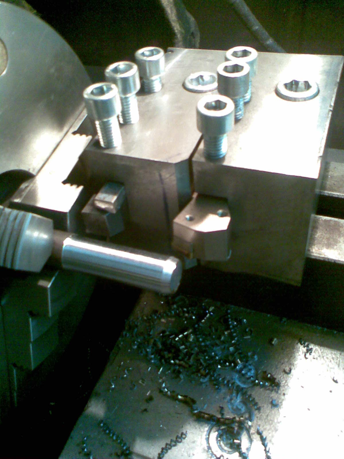

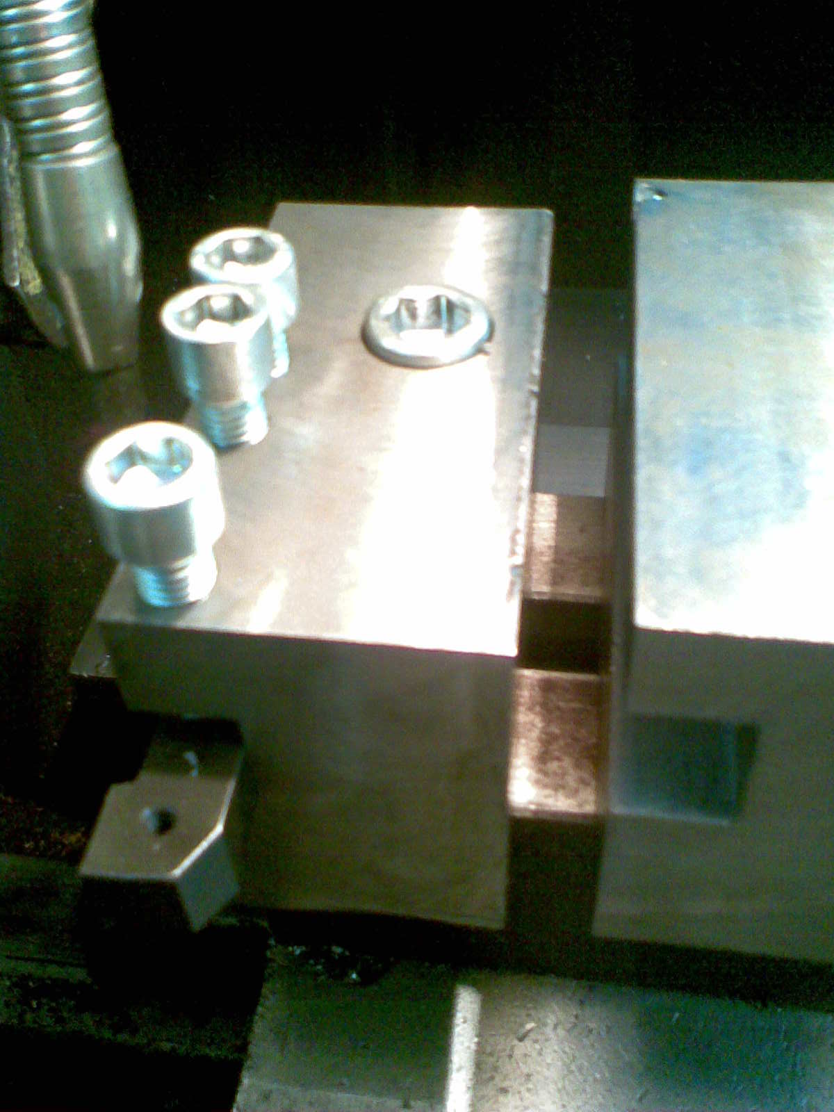

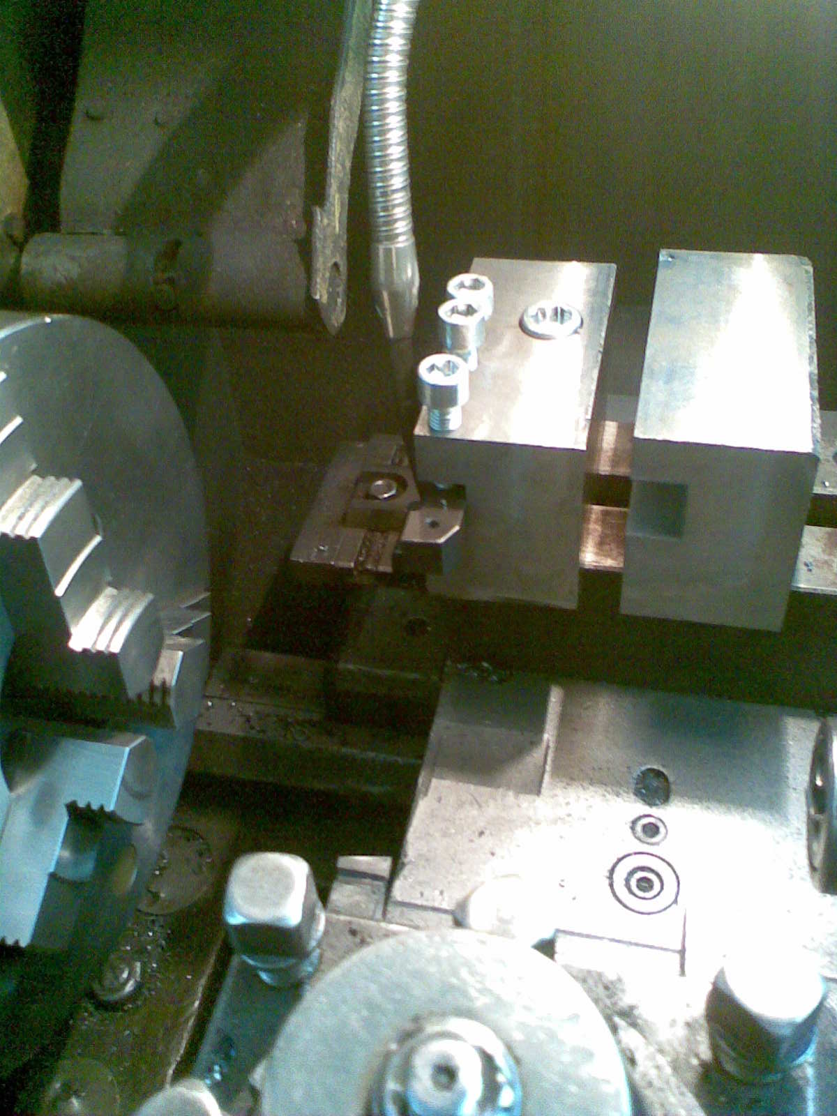

Dorobiłem 1 imak do używanej prze ze mnie tokarki :
ObrazekObrazek
Jak widać drugi imak już się robi :)
Mam pytanie: jak powinien wyglądać imak do przecinaka, dokładnie do stalki grubości 3-4 mm ?

Żeby nie robić do każdego noża osobnego imaka lepiej będzie do takiego przecinaka dorobić oprawkę a tę mocować w tym imaku. Oprawka może mieć boczne odsadzenie, żeby uniezależnić się od wysokości imaka coś na ten przykład, lecz w górę:

Ja tam nie widzę większego problemu, czy to będzie oprawka, czy imak.

Nie przeszkadza Ci takie rozwiązanie w precyzyjnym dojeżdżaniu do obrabianego materiału?

Dzisiaj testowałem i sprawdza się bardzo dobrze z jednym imakiem z tyłu. Precyzja jaka jest mi potrzebna jest realizowana przez automatyczne wyłączanie posuwu.
Te zdjęcia zostały zrobione tak celowo, bo mają być 2 imaki z tyłu jednocześnie.

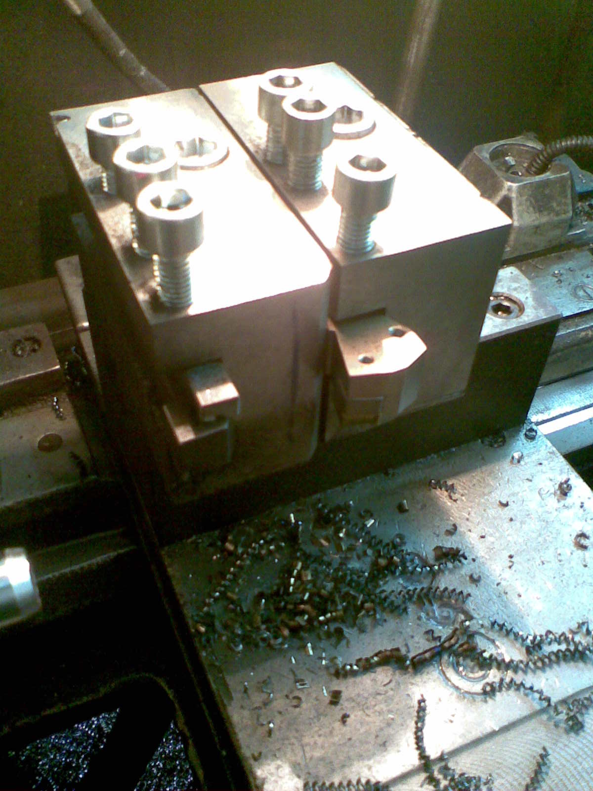

A tu gotowe 2 imaki i efekt ich działania:

mnie zawsze korciło aby wykonać długi suport i poustawiać na nim kilka narzędzi
lecz muszą być one rozmieszczone dość przemyślanie aby nie zrobić kuku

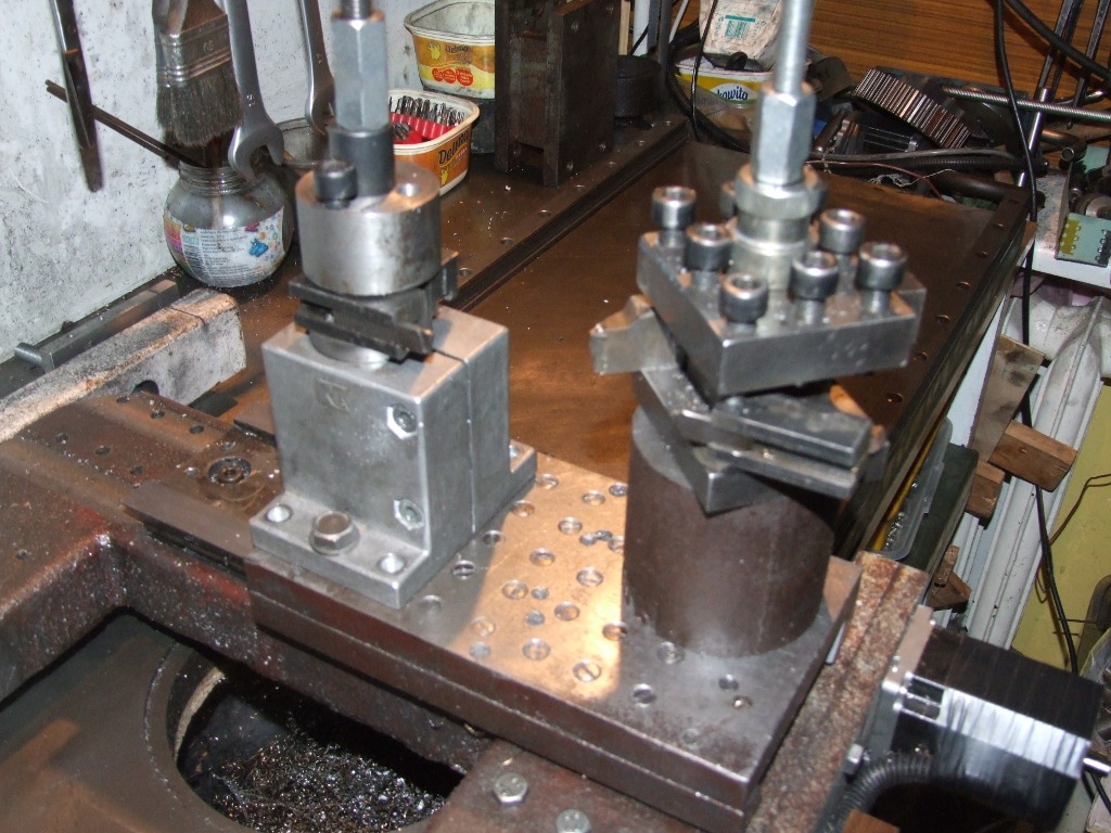

Na dwudziestocentymetrowym suporcie pomieściłem trzy noże w dwóch imakach.
Dziś na złomowisku pozyskałem płytę teową z dwoma imakami i jaskółką od spodu - pewnie będzie rewolucja w mojej tokarynce niedługo :)
Jak widać - sporo dłuższa od obecnej.
