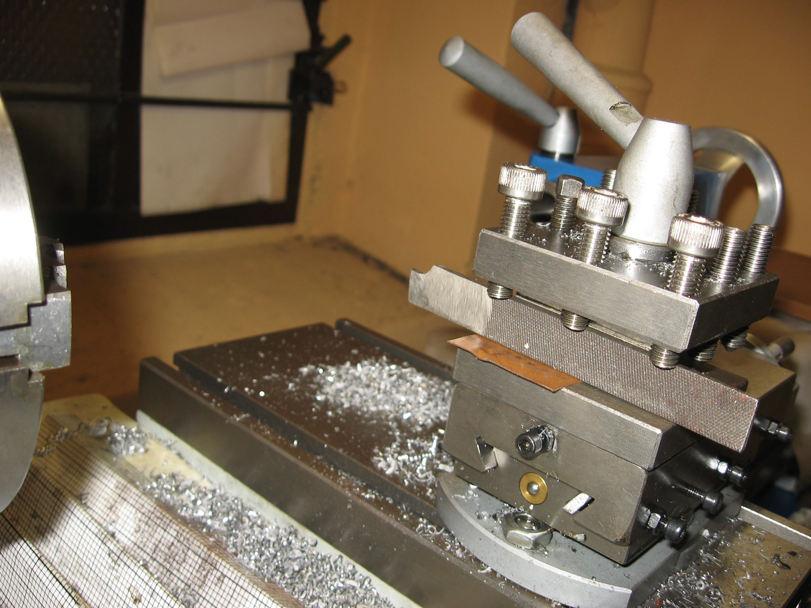

Drugi pomysł na noże to "oprawkowe" ze starych wierteł widiowych. Z wspomnainyh wcześniej sztab zrobić oprawki pod typowe średnice - nawiertak potem wiertło umieszczone we wrzcionie, "stalka" w imaku i mamy bazę pod oprawkę dokładnie pod tę tokarkę
Próbnie wykonałem nóż do gwintowania zewnętrznego z kolca centrującego ze starego "wiertła" do wycinania otworów w ceramice. Fajnie gwinty nacina, chociaż wiem, że ręcznie go osełką źle zaostrzyłem (pewnie lekko zaobliłem), ale szlifierkę dopiero kombinuję. Jak tylko będzie szlifierka, to już we łbie mam przeróbkę wiertła fi10 na nóż do wycinania z poliamidu rolek prowadzących do łańcuchów rowerowych (towar poszukiwany przy budowie rowerów poziomych

Wykonałem kilka noży z wierteł. Nawet nie muszą być oprawkowe, wchodzą w imak i spełniają swoją rolę. Przykładowy nóż do rowkowania
