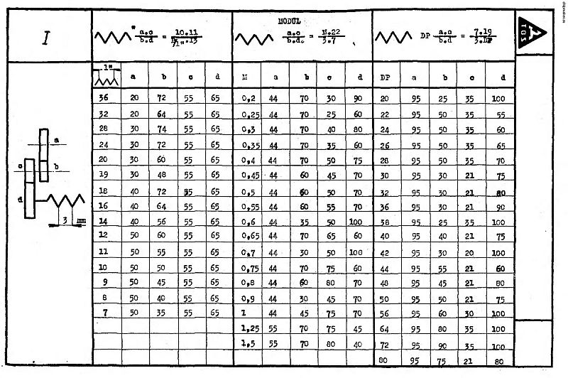

Post napisał: krzysieksiek » 11 sty 2012, 14:20
Na podstawie tej tabeli jesteś w stanie dojść jakie koła "pracują w gitarze"
Pozdrawiam.

Post napisał: Andrzej 40 » 11 sty 2012, 14:23
To już super. Oczywiście wydedukuję :mrgreen: . Jeszcze raz dzięki. Pomógł poszło.

Post napisał: krzysieksiek » 11 sty 2012, 16:51
Według tabelki potrzebne by były takie koła (ilość zębów):
20,21,25,30,35,40,44,45,48,50,55x2,56,60x2,64,65,70,72,74,75,80,90,95,100
Pytanie, czy toczyć się będzie wszystkie gwinty z tabeli :roll:

Post napisał: Andrzej 40 » 11 sty 2012, 18:53
krzysieksiek pisze:Pytanie, czy toczyć się będzie wszystkie gwinty z tabeli :roll:
Tego nie wie nikt i dobrze byłoby mieć wszystkie koła :wink: . Niestety trochę tego dużo.
Dzięki ponownie, tabela jest jasna. Zaskakujące, że 2 Polaków ma takie samo zdanie odnośnie ilości kół i zębów :lol: .

Post napisał: BYDGOST » 11 sty 2012, 20:31
A ilości zębów, które ja podałem różnią się od tych, które podał kol. krzysieksiek. Teraz sprawdziłem i okazuje się, że nie sprawdziłem dobrze i odczytałem z dtr, ale MN80A. Tam jest tak podane.
