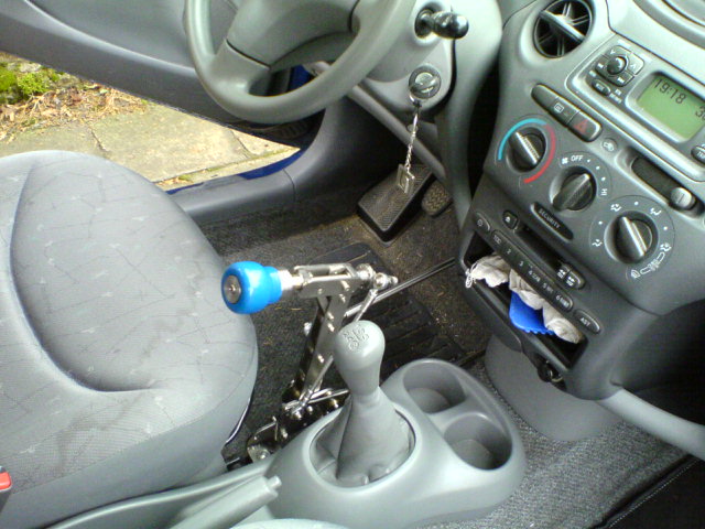

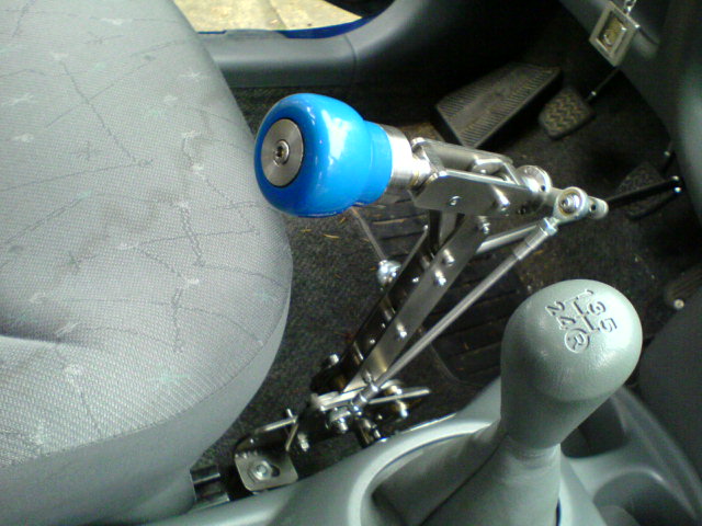

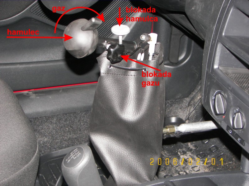

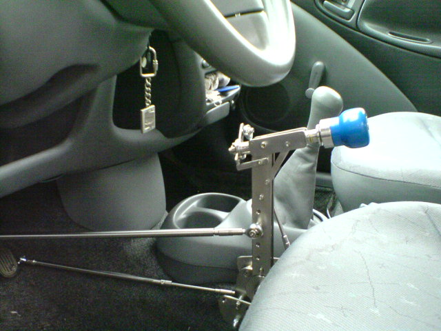

Zamyśliłem się...
może tracę czas żeby wszystko zrobić no ładnie,już z 5 razy podchodziłem do zrobienia prostego odczytu,wiele odczytów amatorskich przejrzałem,ale no nie mogę tak zrobić-pewnie tym sposobem komplikuję sobie tylko życie.
Gorsze jest może to,że we wszystkim trzyma mnie ten kamień u nogi,czyli zrobić pięknie,dobrze i raz na zawsze.
Tak zrobiłem młodemu człowiekowi RGH,a ostatnie zdjęcie: tak to robi przemysł nastawiony na szybki zysk z cudzego nieszczęścia.Ja widzę różnicę,ale czy warto?
