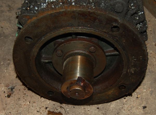

witam
mam kilka pytań //pewnie banalnych dla obeznanych w temacie //
dotyczących zmiany silnika w tuc 40

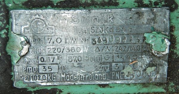

chce zmienić na silnik ok.4-5 kw i teraz pytanie techniczne ..jakie parametry musi spełniać owy silnik //na zdjęciu tabliczka znamionowa ze zdemontowanego silnika 7 kw//rozstaw otworów po przekątnej 26cm..,śr.kołnierza 30cm ,śr.wałka 35mm
--proszę o linki choćby z allegro ,który bedzie się nadawał//
kolejne pytanie ,to podpowiedzcie w jaki sposób ściągnąć tą tuleje z wałka silnika //ściągaczem ?wybić?// bo o ile sie domyślam musi ona pasować do wałka w nowym silniku
dzięki z góry.ObrazekObrazekObrazek

Post napisał: kamar » 16 lis 2011, 18:15
Bez kołnierza redukcyjnego raczej się nie obejdzie. Dzisiejsze silniki różnią się znacznie gabarytami przy tej samej mocy, a po zmniejszeniu to dubelt.

Też mam taką tokarkę, i też kiedyś muszę zmienić silnik na mniejszy, silnik 4 lub 4,5 KW 1440 obr/min., szukaj tych starszych może kołnierz będzie pasował.l

Post napisał: kamar » 16 lis 2011, 20:54
To naprawdę taki problem dorobić kołnierz redukcyjny , mając tokarkę ?
