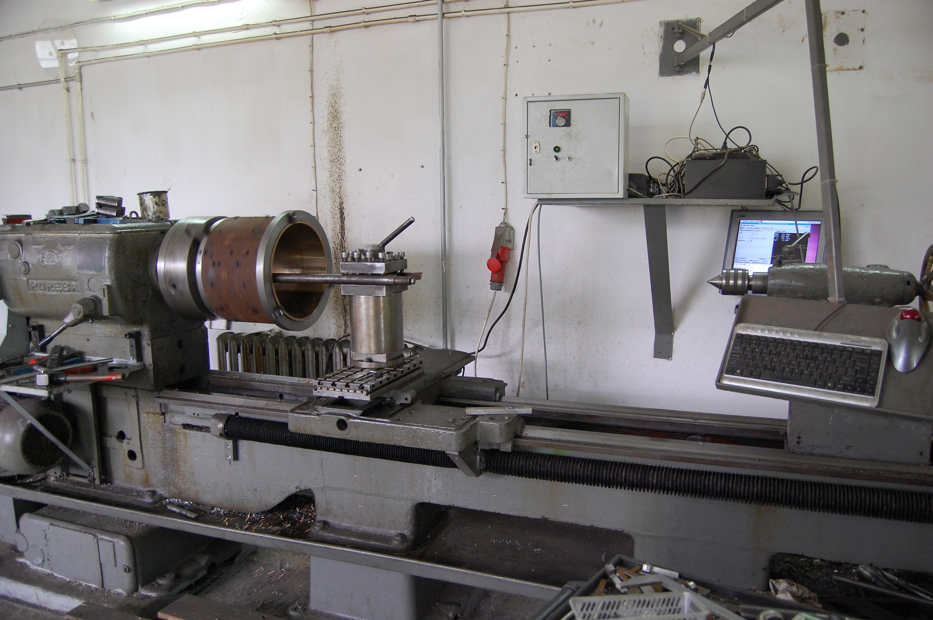

Dla kolegów nieprzekonanych do takiej operacji, drobny przykład.
Trafił mi się dzisiaj do awaryjnego wykonania wałeczek baryłkowy napędu pasków płaskich.
Na 200mm sześć baryłek z różnicą średnic 1mm. Kilka linijek programu ( uniwersalny, do wykorzystania w przyszłości :) ) i w godzinę zarobiła na dwa silniki do przeróbki.
Programik : (na Emc2 ! - jak z Machem - nie wiem)
( B A R Y L K I )
( Kamar )
( Time-stamp: <2011-08-12 08:39> )
( USTAWIENIA )
#<srednica> = 29
#<dlugosc_barylki> = 37
#<promien> = 342.5
#<odstep> = 5
#<liczba_barylek> = 6
g18
M3 S1
g0 z0
g0 x#<srednica>
#1 = 0
o100 while [#1 lt #<liczba_barylek>]
#<poczatek_aktualnej> = [[-1 * #<dlugosc_barylki> * #1] - [#<odstep> * #1]]
g3 x#<srednica> z[#<poczatek_aktualnej> - #<dlugosc_barylki>] r#<promien> f40
g1 z[#<poczatek_aktualnej> - #<dlugosc_barylki> - #<odstep>]
#1 = [#1 + 1]
o100 endwhile
m30

Post napisał: kamar » 13 sie 2011, 23:29
TUC 50. ------------------------------------------------------------------- PORĘBA
ObrazekObrazek
Minelo juz pare lat ale ceny chyba podobne
Sterowanie z silnikami ( u mnie 4 i 8 ) ok. 2000 , sruby z nakretkami 1200, komp z monitorem 400-500 i wszystko.
Falownik to raczej konieczność. Po pierwsze znacznie ciszej, start łagodny i spore oszczędności na energi. Program - to mam wszędzie emc2.

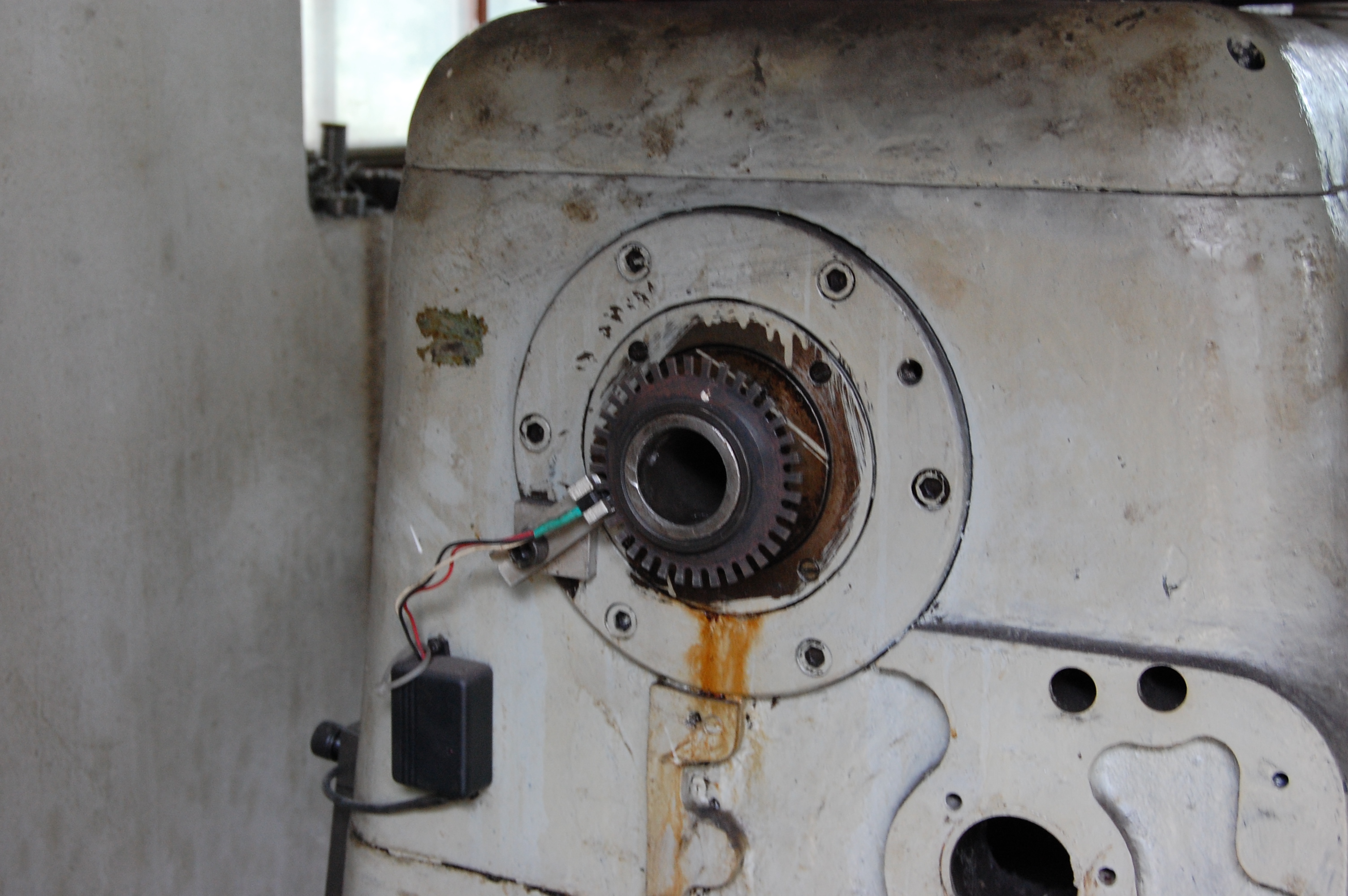

Areo84 pisze: 3. Jak najtańszym sposobem rozwiązać problem robienia gwintów ( jakiś czujnik obr. wrzeciona ? )
Gwintowanie ma być na czymś takim. Ale od paru lat tylko "ma być" :) Wprawdzie testowane kiedyś, ale zrobione nie jest. Sporadycznie trafiające się gwinty mam na czym zrobić, a to będzie pewnie tak wisieć az sie trafi konkretne gwintowanie. Koszt modułu z czujnikiem ok.100 zł.
