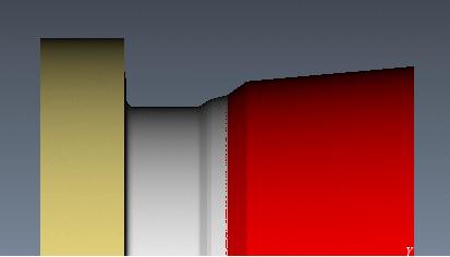

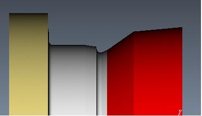

nie bede szukal dokladnego programu, ale wyglada to tak :
ST X71 Z-22
N100 G0 X68
G42 X67 Z-22.49
X66 Z-23.49
X64.9
Z-32.89
X71.
N200G40X72
I DRUGI MOJ
ST X71 Z-19
N100 G0 X62.5
G42 X63 Z-20.49
X64
X64.9 Z-23.49
Z-32.89
X71.
N200G40X72

TERAZ NAPISALEM WSZYSTKO JAK POWINNO BYC.
sprawa wyglada tak. przy pierwszysm programie nie mialem kontroli nad gruboscia skrawania W1. tzn. nie wazne czy dalem. 1. 0.5 czy 0.1 na kazde przejscie. noz robil mi kilka przejsc ale nad sztuka, i dopiero przy czyszczacym zbieral mi wszystko na raz. przy drugim ladnie mi bral tyle ile chcialem. i mialem kontrole nad wszystkim.
poza tym kompensacja wlaczona do dolu zadziala na fanuc , na innym sterowanie wyskoczyly mi errory, bledy itp
napisze jeszcze ze to nie byl walek tylko odlew w ksztalcie miski. i byl obrabiany w polowie
