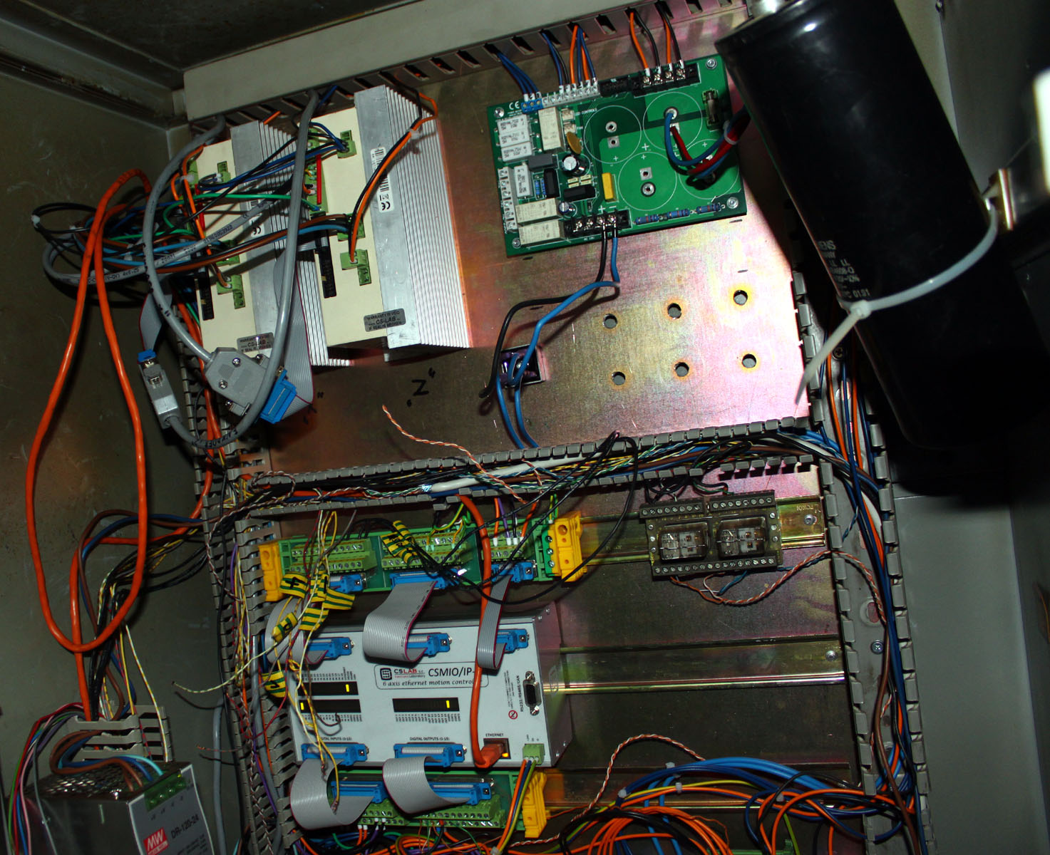

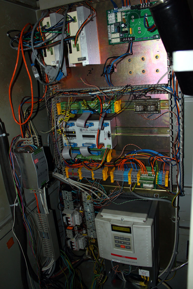

Chciałbym napisać parę słów o tym sterowaniu, otóż w firmie w której pracuje zakupiono kilka starych tokarek cnc na archaicznym sterowaniu.
Tokarki zostały ocenione i stwierdziliśmy że programem sterującym będzie mach3 , lecz pozostała kwestia sterowników i całej reszty elektroniki.
W necie kolega znalazł firmę CS-Lab która dostarczyła nam sterowniki silników i główny sterownik. Firma ta okablowała nam cała płytę szafy sterowniczej i skonfigurowała sterowniki.
Dziś rozpoczęliśmy pierwsze test maszyny w obróbce masowej i mogę spokojnie powiedzieć że panowie z CS-Lab odwalili kawał dobrej roboty.
Ich elektronika jest w bardzo ciekawy sposób zintegrowana z samym machem za pomocą specjalnego pluginu i tak każde usterki czy przeciążenia napędów i sterownia są przesyłane do macha co skutkuje natychmiastowym zatrzymaniem maszyny.
Sam mach pracuje w bezpieczniejszy sposób dzięki kilku dodatkowym zabezpieczeniom i unowocześnieniom.
Bazowanie maszyny zostało oparte na enkoderach i krańcówkach mechanicznych.

Z starej maszyny pozostała tylko konstrukcja mechaniczna wraz z serwami które kiedyś pracowały chyba na coś koło 40 v i ponad 20A < musiałbym zerknąć na tabliczki>
Tymy serwami DC bezpośrednio sterują sterowniki ustawione na 20A <40A chwilowo i tu kontrola driwerów nad tym>ciągłego i 140V pracujące w standardzie step dir
Z serw zostały zdemontowane prądnice tachometryczne i założone enkodery z 10000impulsami na obrót

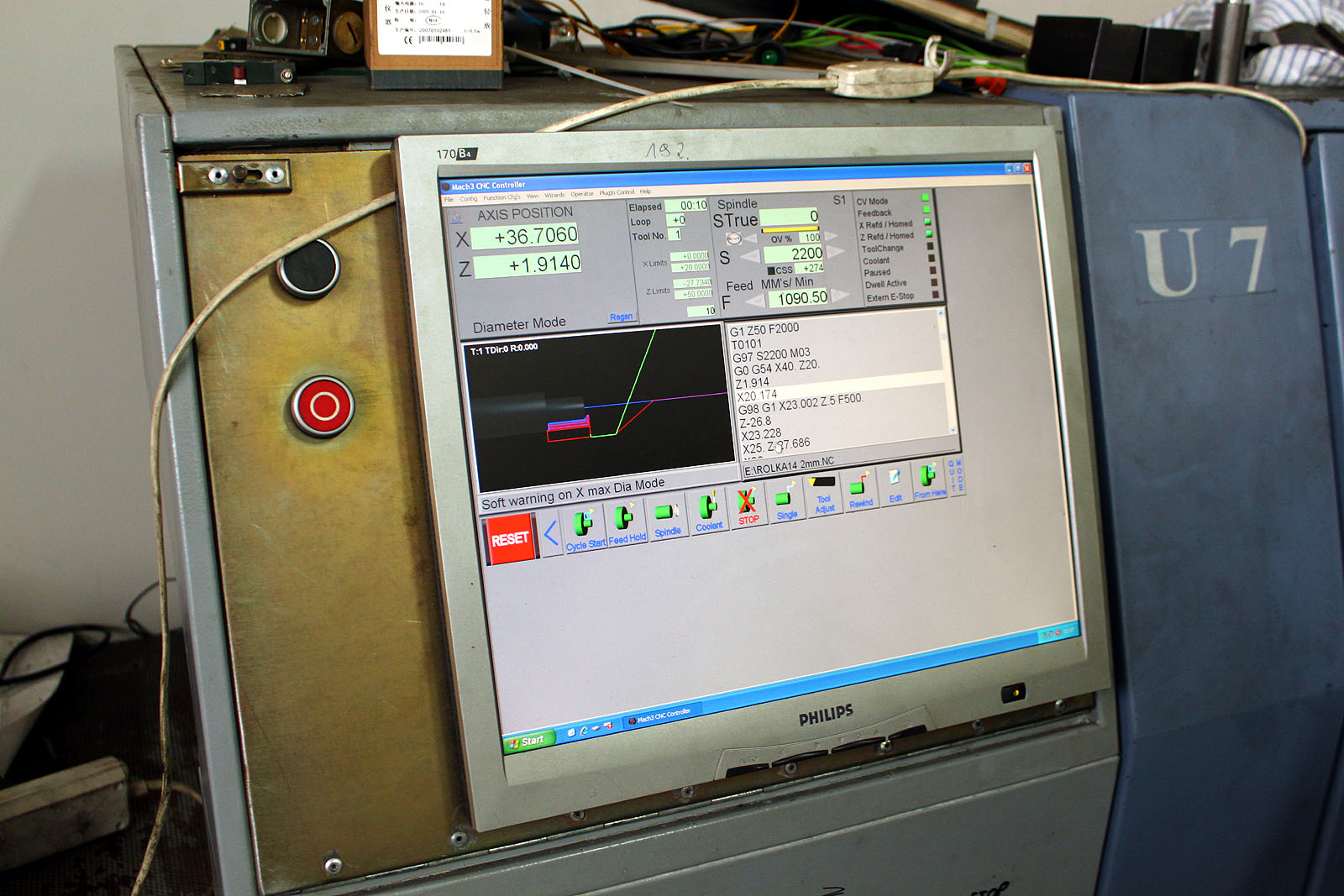

A co do stałej prędkości skrawania oczywiście mach świetnie to realizuje i działa u nas idealnie < falownik jest sterowany napięciem 0-10V z wyjścia analogowego głównego sterownik realizowanego jak usłyszałem 12 bitowym przetwornikiem cyfrowo analogowym o charakterystyce liniowej , dodam że nie konfiguruje się wo gule pwm nie przelicz stepów na obrót <dla wrzeciona>, tego niema bo plagin załatwia wszystko , porostu wklepuje się obroty i już jest
Wiele innych rzeczy wo gule nie trzeba ustawiać konfigurować i się męczyć bo wszystko załatwia główny sterowni i plagin <np jądro systemu czy pulse step czy dir>
A co do posuwów w machu można toczyć czy też gwintować w mm/obr ale ja od początku zabawy z własną mini tokarka opartej na mach3 jak i w pracy posuwy definiuje w mm/min
ze względu że bardziej jest to zrozumiałe dla reszty pracowników i powszechne ze względu że posiadamy frezarkę cnc a co za tym idzie używanie tego parametru jest dla nas bardziej wygodne
Wiem że w świecie tokarzy jest powszechny parametr mm/obr ale u nas to raczej niema sensu bo 1 detal może być produkowany z kilku rodzai stali i niema sensu dokładnie określać parametrów w mm/obr
W naszej maszynie panowie CS-Lab zamontowali 2 potencjometry analogowe do regulacji prędkości skrawania i obrotów wrzeciona wiec dzięki temu bajerowi działającemu płynnie i precyzyjnie dobranie parametrów to 10 sekund. Potem wystarczy nowe parametry skorygować w g cod i wio

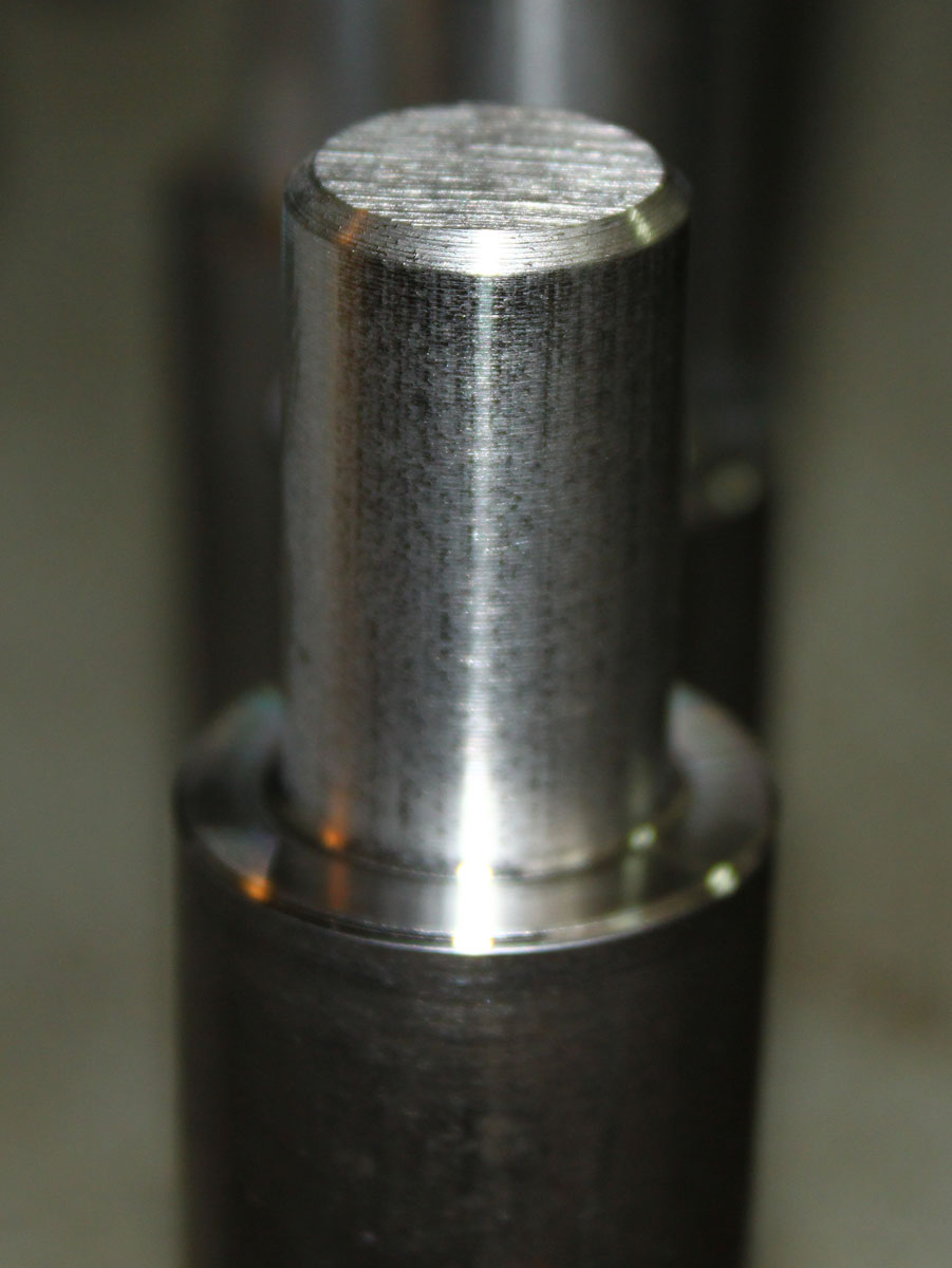

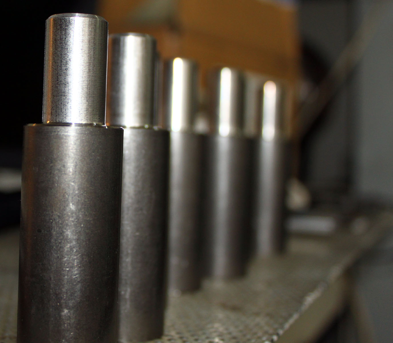

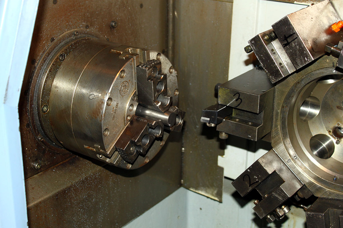

>>> toczenie pod gwint M16 z fi 25 w 48 sekund , program zostanie przyspieszony bo to był 1 program puszczony na tej maszynie i był bardziej pokazówka i sprawdzeniem możliwości
A tu moja domowa zabawka i toczenie czołowe a dokładnie toczenie wpustu na 2400 linii g-codu
Jutro będziemy toczyć małe elementy to postaram się nagrać filmik , żałuje że dziś nie nagrałem toczenie rowków pod zabezpieczenia ale niestety nieraz niema czasu
A tu mam coś jeszcze , małe detale 3 sztuki za jednym mocowaniem

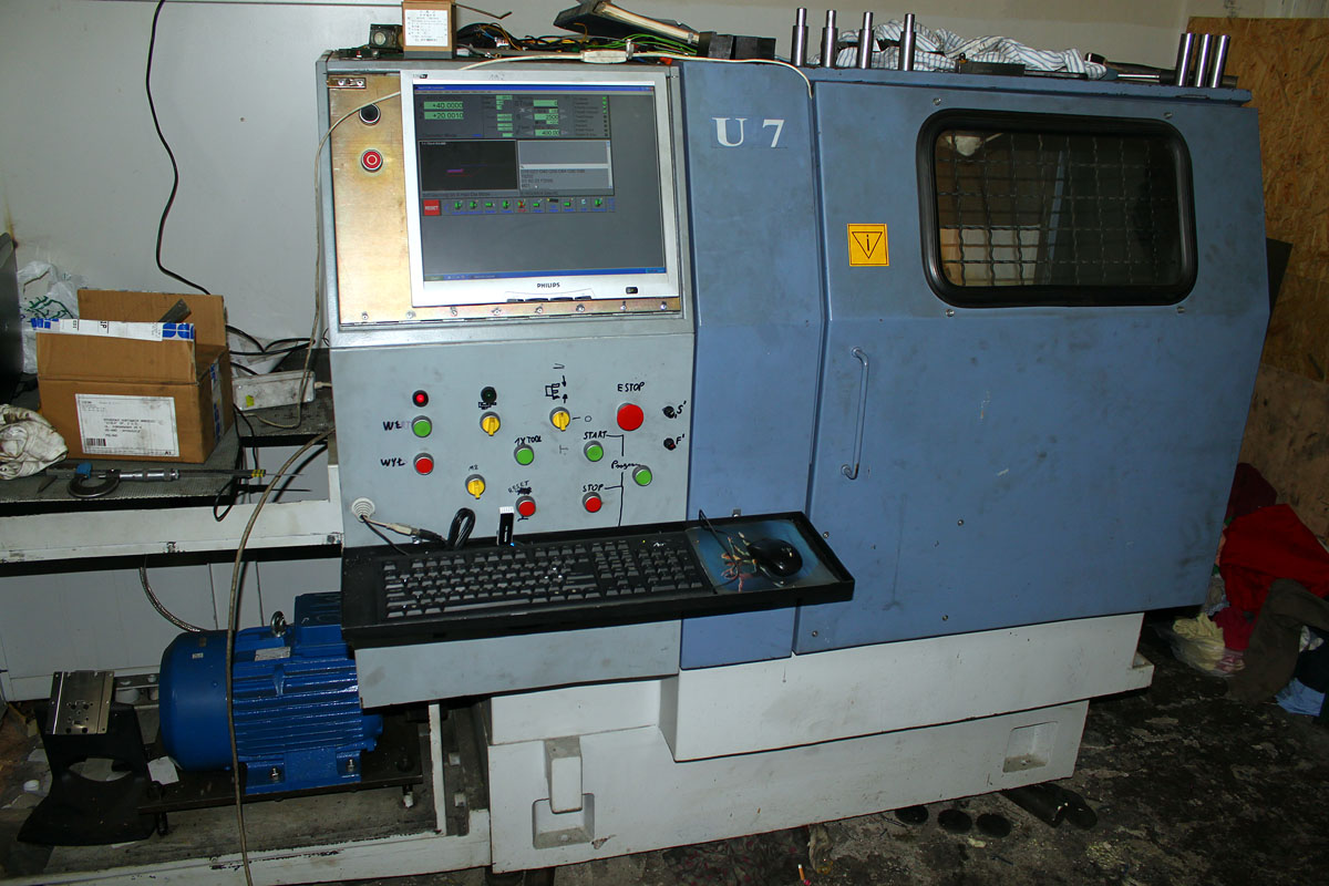

Post napisał: dziabi3 » 27 gru 2010, 03:12
I teraz żebym nie popełnił gafy w razie co poprawię

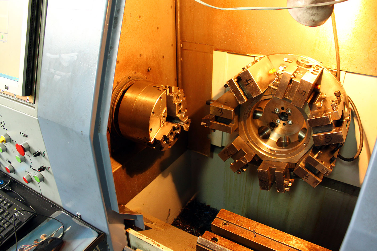

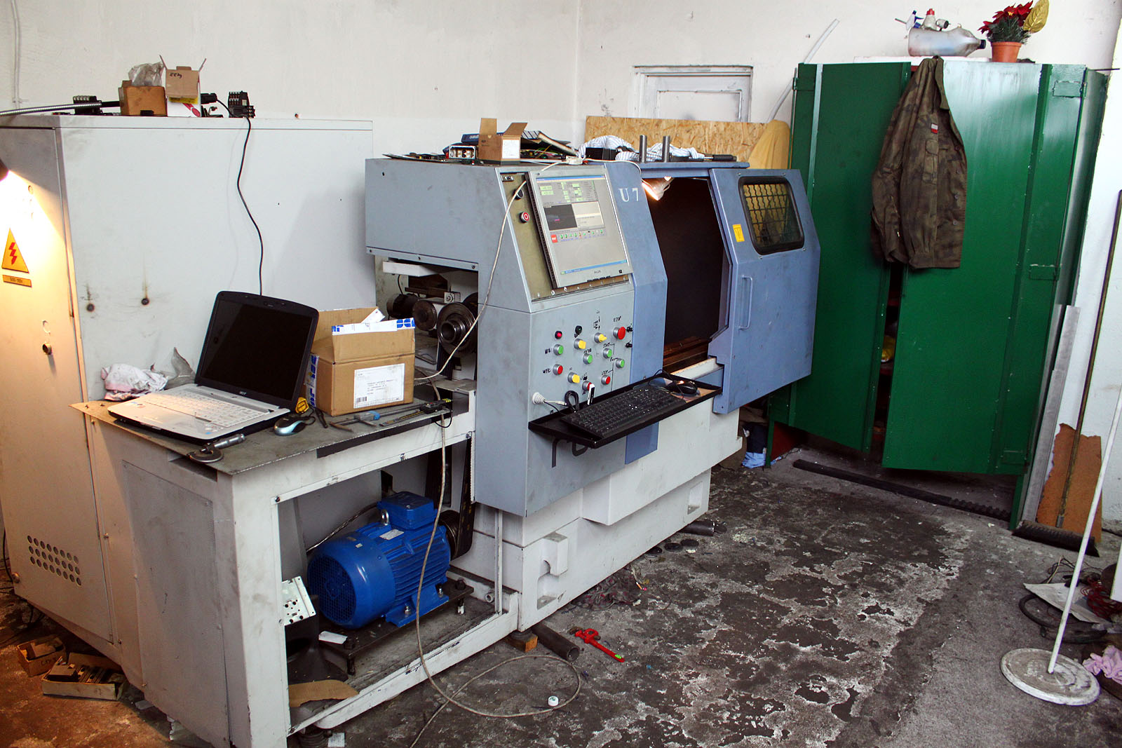

Tokarka to Galaxy PPL
Program sterujący jak widać na fot Mach3
Elektronika tak jak już pisałem dzieło kolegów CS-Lab
Silnik 7,kw przełożenie 1:1
Falownik LG 7.5kw
Serwa DC z tego co się orientuje niecały 1 kW >>> serwa oryginalne świetnie się sprawują
Posuwy w Z to 5m/min w X 2,5m/min
Zmieniarka jak widać 7 pozycyjna z możliwością zamontowania 14 narzędzi <7 na przodzie i 7 a tyle głowicy >
Tokarka ma już za sobą ponad 800 detali , elektronika jak i sam mach3 pracuje jak rasowa sterowanie cnc.
Praca maszyny jest stabilna i nie przejawia żadnych niepokojących zachowań.
Mach3 + CSMIO = :-) :-) :-)

A co do brania na 1 wiór to mogę potwierdzić że też toczyłem te bolce w kilkanaście sekund
9mm na wiór posuw 300mm/min 1200obr ale zatrzymać się na wymiarze to już nie tak prosto , biorąc pod uwagę walące się wióry na twarz :mrgreen:
Dodam że krawędź płytki po 140 sztukach nie miała śladu zużycia <cnc> a na manualnej po 100sztukach była do odwrócenia inną krawędzią
jednak coś jest w tym cnc
