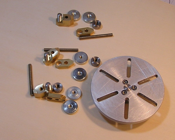

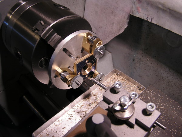

Podpatrzone w książce "Drehen fur Modellbauer" - autor pisze że niezbyt praktyczny ale mi się spodobał, a że akurat mam do zrobienia kilka panewek z blachy mosiężnej...
Elementy
Przykład użycia

Post napisał: adam Fx » 15 maja 2010, 17:11
no cóż zależy co kto robi jeśli się wytacza dziwne elementy które nie są typowo na tokarkę mam na myśli walce' sześciokąty itd. tylko jakieś np. oprawy ,korpusy -to rozwiązanie wydaje się być bardzo dobre puki co mam razie przygotowane koło pod tą tarcze jak zajdzie potrzeba jej użycia to zapewne dokończę ten projekt puki co leży w szufladzie, podoba mi się patent z tymi "szczękami " + ładne wykonanie :)

Ciekawy pomysł ale gdy posiada się frezarkę cnc bezużyteczny.
Bardzo problematyczne i czasochłonne zapewne jest ustawianie detalu . Poza tym większe detale zapewne generują dość spore bicie i ja osobiście bałbym się by mi nie wyrwało detalu z uchwytu.

Post napisał: grg12 » 16 maja 2010, 20:28
To jest uchwyt zegarmistrzowski - do małych i lekkich detali. Ustawianie rzeczywiście jest czasochłonne - ale mogę z tym żyć, dla mnie to tylko hobby - w tej chwili buduję "wiggler" (wie ktoś może jak się to nazywa po polsku?) do precyzyjnego centrowania detali.
Frezarka CNC - ech, żadengo posznowania dla tradycji (a tak serio - nie stać mnie, frezarka CNC zdolna do frezowania w metalu z odpowiednią precyzją i jakością powierzchni żeby wykonać łożysko ślizgowe to chyba dość spory kaliber?)

grg12 pisze:Myslalem raczej o czyms takim
Też od razu pomyślałem o czymś takim. Widzę, że oni tam na zachodzie lubują się w takich rozwiązaniach. Nie wiem czy to takie bardzo skuteczne. Osobiście takie płytki obrabiam tak, że w środku dużego otworu wiercę mały otwór taki w sam raz na czubek kła, którym dopycham płytkę do uchwytu ( lub tarczy) a dopiero potem mocuję szczękami lub dociskami.
