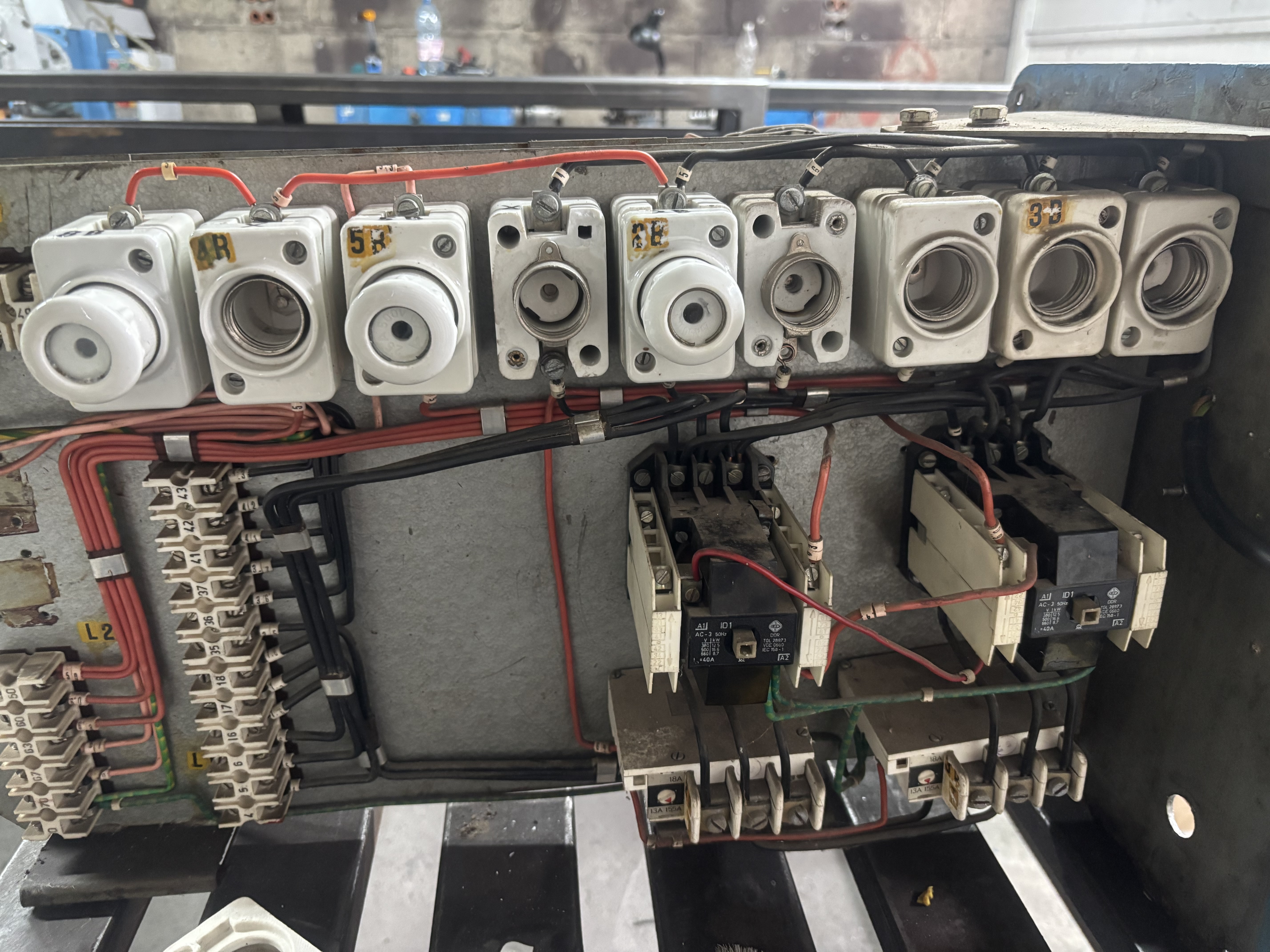

Witam, jestem w trakcie czyszczenia elektroniki w tokarce tud 40, i zauważyłem że w każdym gnieździe były wkładki 6A, wydaje mi się że to za mało na taką tokarkę, czy wie ktoś jakie wkładki włożyć w te gniazda, nie mam głowy do szukania który bezpiecznik zabezpiecza silnik itp, z góry dziękuję za pomoc.

Tam nie ma bezpieczników do silnika. Tam są same pierdółki faktycznie moze po 6- 10 A. Sam silnik powienien mieć zabezpieczenie ZTCP 3x80A

@Steryd a można je wymienić na eski jednobiegunowe b6?
