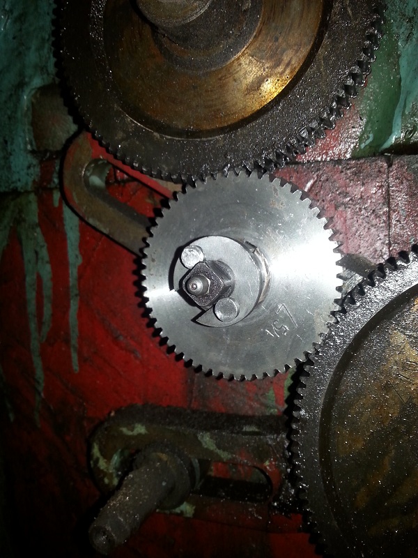

Jakiś czas temu dostałem w swoje ręce tokarkę TUE 35. Po małych oględzinach stwierdziłem że kilka rzeczy jednak brakuje. Podczas toczenia z posuwem wzdłużnym jedno z kół gitary wypadło z trzpienia na którym było zamocowane. Jak się potem okazało nie było wystarczająco zabezpieczone - pod tokarką znalazłem coś w rodzaju podkładki (wg. DTR to właśnie ta podkładka jest odpowiedzialna za trzymanie koła zębatego na trzpieniu).
Problemem jest to, że podkładka wchodzi bardzo luźno na trzpień i nie ma szans na to aby w jakikolwiek sposób trzymała na miejscu koło zębate (koło nie jest nowe, po prostu je wyczyściłem).
Tutaj nasuwają się pytania:
1. Czy sama podkładka powinna wchodzić ciasno na trzpień, na tyle, żeby utrzymać się sama oraz koło zębate na miejscu? Czy może uległa znacznemu zużyciu i dlatego nie nadaje się do dalszego użytkowania?
2. Czy potrzebuję dodatkowo innych części w celu złożenia całej gitary?
