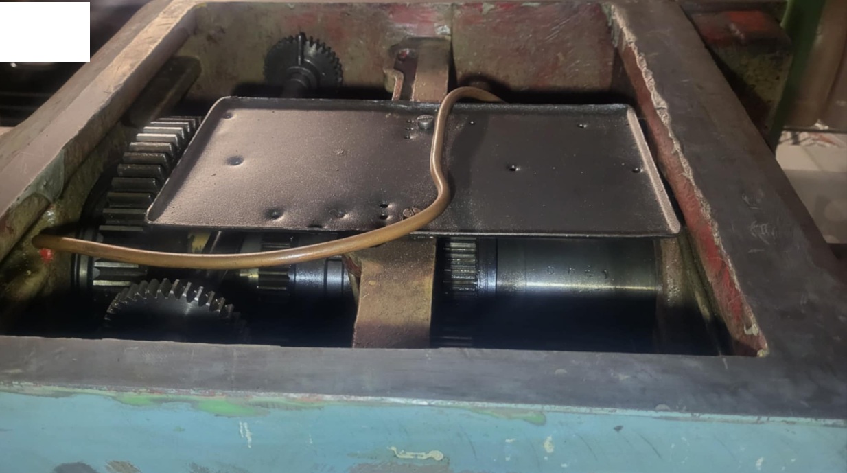

A na tym zdjęciu, gdzie on się znajduje?
Filtr oleju TUD 50

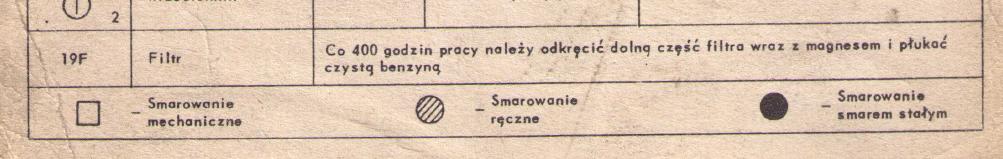

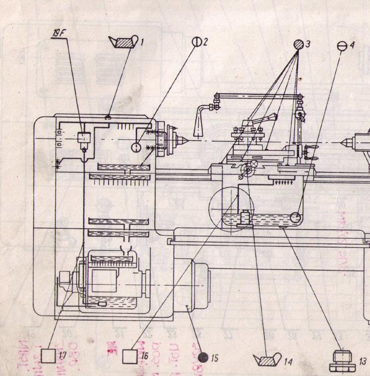

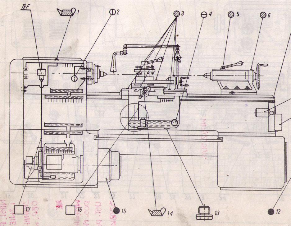

Post napisał: RomanJ4 » 05 sty 2026, 18:33
Filtr oleju(19F) jest u góry wrzeciennika (idzie do niego rurka 17 z dołu)

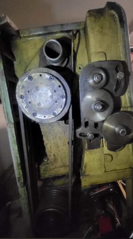

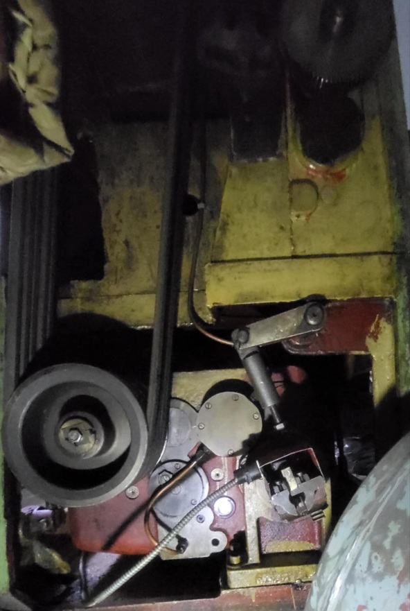

Jeżeli na dolnym zdjęciu jest ta rurka nr 17 to idzie ona do góry następnie przechodzi przez korpus obok wrzeciennika. Na wyższym zdjęciu przechodzi ona nad tacką. Nigdzie po drodze nie widzę filtra.

Może go w trakcie eksploatacji usunęli, i olej idzie bezpośrednio do wrzeciennika bez filtra(filtr był magnetyczny z tego co pisze w DTR)..?
A powinien być przed doprowadzeniem na górę wrzeciennika skąd rozprowadzony do punktów spływa grawitacyjnie do misy w reduktorze jak to widać na schemacie...
