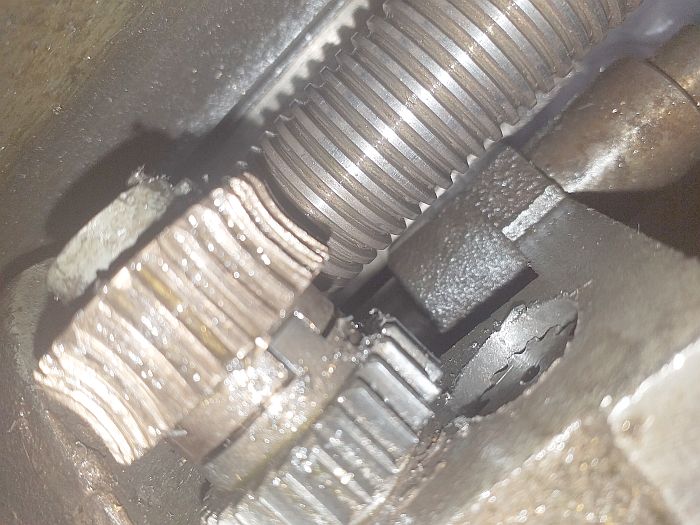

Chciałbym się spytać jak zabezpieczeyć wałek posuwu manułalnego przed wypadamiem. Czy ma to byc pierscien segera, czy jakis inney element. Wałek wychodzi tylko do stanu jak na foto nr2

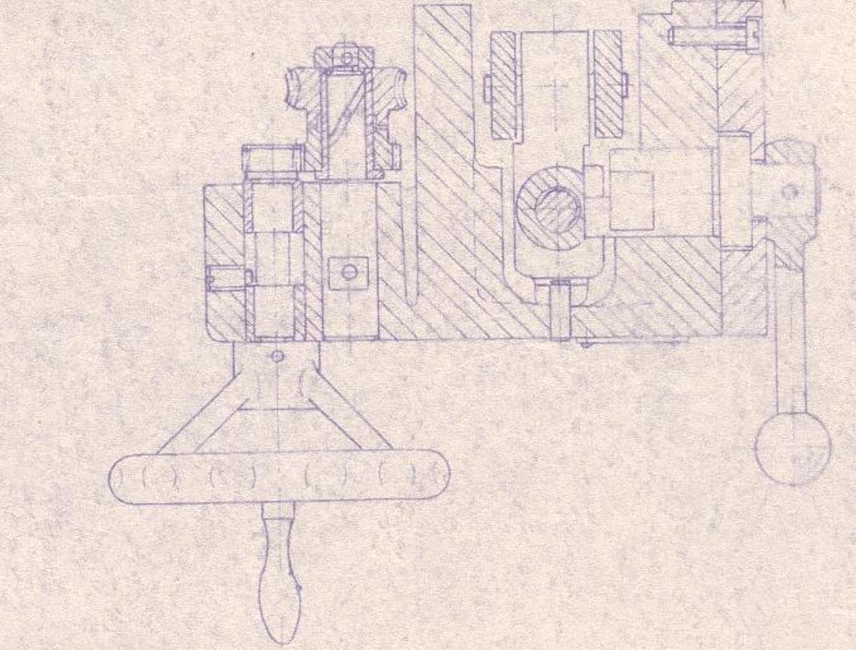

"Suport dolny" - prawidłowo to skrzynka suportowa.
Oryginalnie w/g DTR-ki są tam tuleje dystansowe i wkręt blokujący

I tak ma być. Po cofnięciu korbki nie obraca się ona podczas posuwu od śruby pociągowej. Czasem też przy posuwie ręcznym wygodnie jest zazębić korbkę w innym położeniu. Od spodu suportu jest wkręt, który ustala przesunięcie korbki a zakres przesunięcia zależy od dwóch tulejek na osi korbki.

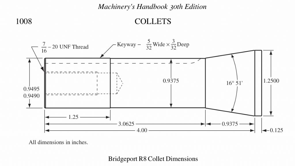

Co to są za wałki?
Do mocowania np frezów w gniezdzie zamiast tulejki zaciskowej?
Posty: 12384
Re: Suport dolny TSB 16
Post napisał: RomanJ4 » 16 sty 2025, 17:09
Kąt stożka chwytu tych trzpieni podobny jest do chwytów R8 popularnych w USA(Bridgeport),
https://lrak.net/wiki/Tapers_and_Chuck_keys.html
https://www.model-engineer.co.uk/forums ... -3/page/2/
Obrazek Obrazek
ale jeśli nie jest to R8, to może być też chwyt indywidualny jakiegoś producenta.
