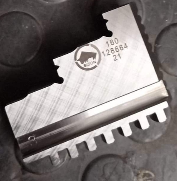

Post napisał: matteush » 26 maja 2022, 08:08
Witam. Mam w tokarce uchwyt bison z kpl lewych szczęk. Szczęki sa z jednego kompletu (te same numery) ale inne niż na uchwycie lecz nie ma z nimi problemu- bicie wałka kontrolnego ok 0.02
Ostatnio dokupiłem komplet nowych szczęk prawych bison i na nich bicie wałka przy uchwycie 0.07 a 10 cm od uchwytu 0,2mm.
Czy każdy uchwyt jest sprzedawany z kompletem szczęk prawych i lewych szlifowanych tylko w tym konkretnym uchwycie?
Czy każde inne szczęki dokupione z innym numerem rozumiem (komplet 3 te same numery) ze wymagają przeszlifowania w docelowym uchwycie?

No ale to są szczęki do obróbki zgrubnej, twarde. Przeszkadza ci w nich to bicie, przecież one powinny chwytać surowy materiał. Moim zdaniem jest w porządku, jak chcesz, to szlifuj.
To tak, jak z szczękami miękkimi, przecież musisz je do każdego uchwytu przetoczyć.

jasiu... pisze:No ale to są szczęki do obróbki zgrubnej, twarde. Przeszkadza ci w nich to bicie, przecież one powinny chwytać surowy materiał. Moim zdaniem jest w porządku, jak chcesz, to szlifuj.
Fakt, należy dążyć do doskonałości, ale w pogoni za utopią wielu kolegów zapomina o starej tokarskiej maksymie:
"Przetoczony przedmiot zamocowany w uchwycie tak długo będzie idealnie współosiowy, dopóki go nie odmocujemy" !
a do dokładnie centrycznego mocowania w tokarce służą inne przyrządy i metody, bo wielka dokładność typowego uchwytu do toczenia z surówki, bądź detali z normatywnie dużą tolerancją nie jest do niczego potrzebna. :wink:
