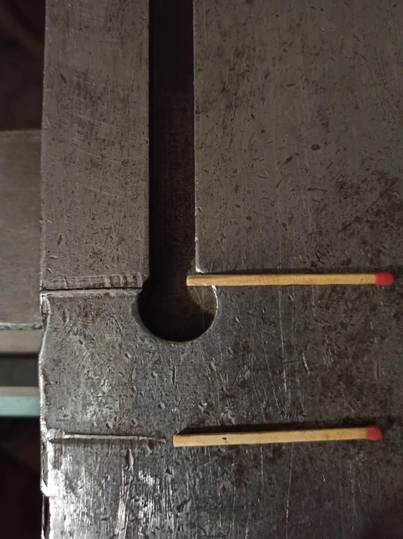

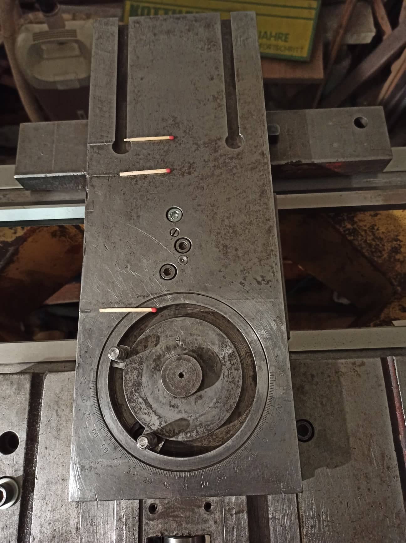

Witam, piszę z prośbą o pomoc. Czy w Waszych tokarkach na wierzchu szufladki, po lewej stronie, też są takie wypustki jak na zdjęciach poniżej.
ObrazekObrazekObrazek

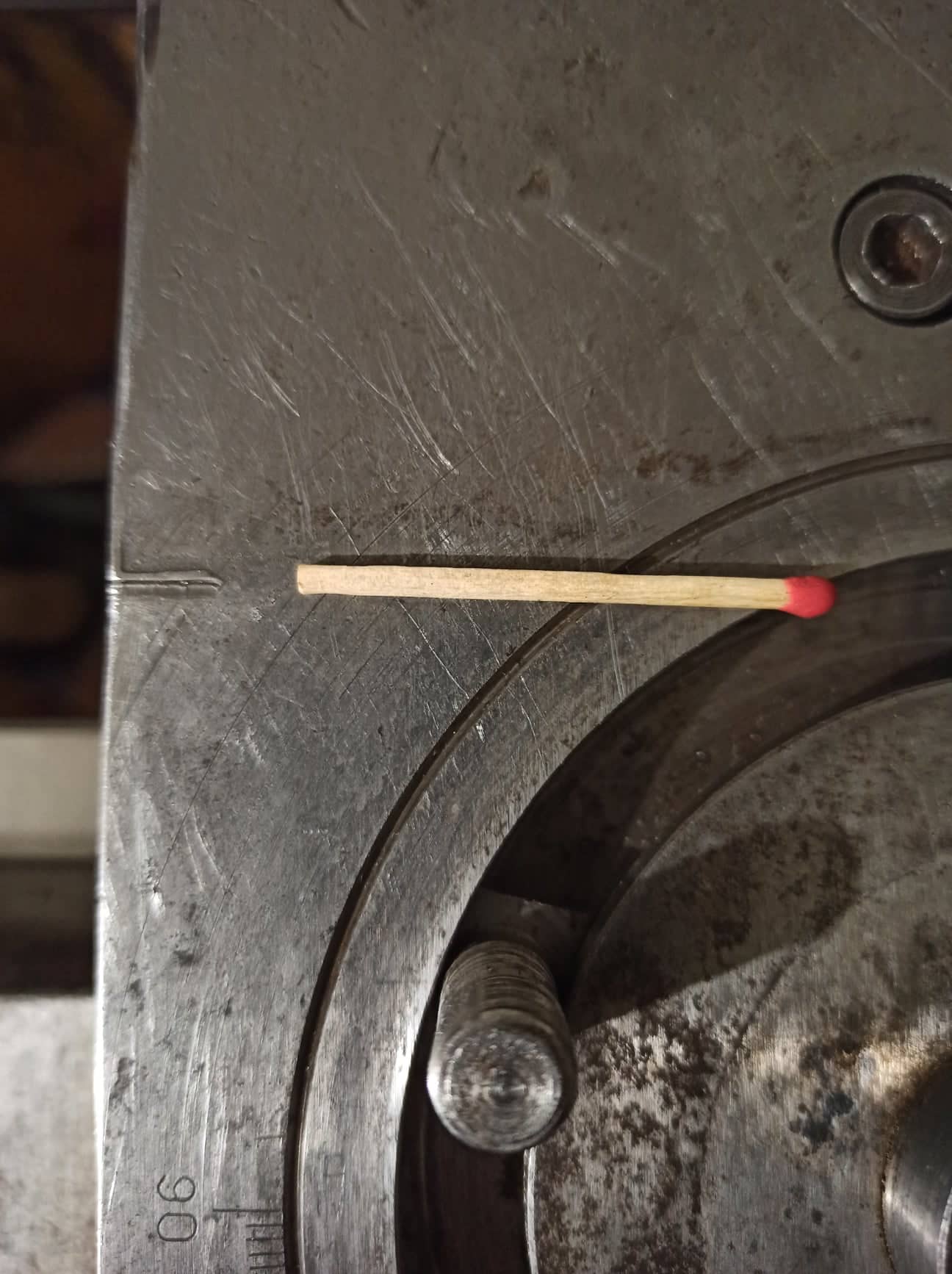

Domyślam się, że pierwszy i drugi - patrząc od góry, są to zderzaki do dodatkowego osprzętu mocowanego do płyty supportowej za pomocą rowków teowych - np. przeciwimak. Tak ten najbliżej trzpienia, do mocowania obrotnicy, jest dla mnie zagadką, ponieważ po zamocowaniu imaka narzędziowego z obrotnicą i obracaniu go w prawo (zgodnie z ruchem wskazówek zegara) imak dostawia do krawędzi wypustki, ale nie w pozycji zero, a około półtora stopnia przed zerem. W pozycji zero ten wypust wchodzi pod spód imaka. Wypustka wystaje około 5 setek ponad płaszczyznę supportu. Nie mam pewności czy ten imak jest od tej maszyny i czy ta wypustka nie ma przypadkiem przystawiać w pozycji zero lub wariant drugi - ma być tak jak jest, czyli pod imakiem w celu usztywnienia/dociągnięcia go do płaszczyzny, ponieważ w tym rogu pracuje narzędzie. Wypustki są zrobione w taki sposób, że pierwsza i druga, patrząc od dołu, mają jedno zbocze strome 90 stopni, a drugie łagodne. Wygląda to tak jakby od jednej strony mogło coś na nie wjechać, a od drugiej przystawić. Ta trzecia wypustka jest wykonana "na odwrót". Mnie zależy na tej pod imakiem. Która wersja jest prawidłowa? Bardzo proszę innych użytkowników TUM-ów wymienionych powyżej lub innych tokarek o sprawdzenie, czy w ich maszynach jest podobnie. Czy macie taką wypustkę, która służy jako ogranicznik obrotu w pozycji zero? Z góry dziękuję za zainteresowanie tematem i czekam na odpowiedzi 8)

Zdarza mi się toczyć na TUM35, ale nie ma takich znaków. Sądzę, że poprzedni użytkownik, sobie je wykonał, w jemu tylko znanym celu.

A ja sądzę że to efekty dzwonów z uchwytem 8)

To są ślady po dzwonach, tak jak pisał walcu23. Całość delikatnie zabielić na frezarce i tyle.

Takie dzwony można spotkać we wszystkich tokarkach i nie masz ich szczególnie dużo>

Dziękuję za wszystkie odpowiedzi. Według mnie, to na pewno nie są ślady po dzwonach. Wtedy byłyby "dołki", a to są "górki". Jeżeli byłyby "doły" i "górki" czyli ilość materiału constans, to ok. Wygląda to jednak tak jakby ktoś przy szlifowaniu w poprzek zostawił celowo kreseczki o długości 10 mm i szerokości 2 mm. Czy to zrobiła fabryka czy użytkownik, to tego nie wiem. Tokarka nie była remontowana.

michal1989 pisze:Według mnie, to na pewno nie są ślady po dzwonach
Wyobraź sobie jak jest materiał zabierany szczęką uchwytu podczas kolizji. Jeśli jest "skrobany" szczęką z pewnej odległości to nie będziesz miał wielkiego dołka, za to ten materiał po naciągnięciu w jedno miejsce będzie tworzył górkę, większą niż ten dołek.

Teraz jeszcze sprawdzałem. Druga i trzecia kreska mają dokładnie po 25 mm długości. Niemożliwe żeby tak podobne znaki powstały od uderzenia szczęką...

Dokładnie ten sam uchwyt uderzył to i znaki podobne ;)
