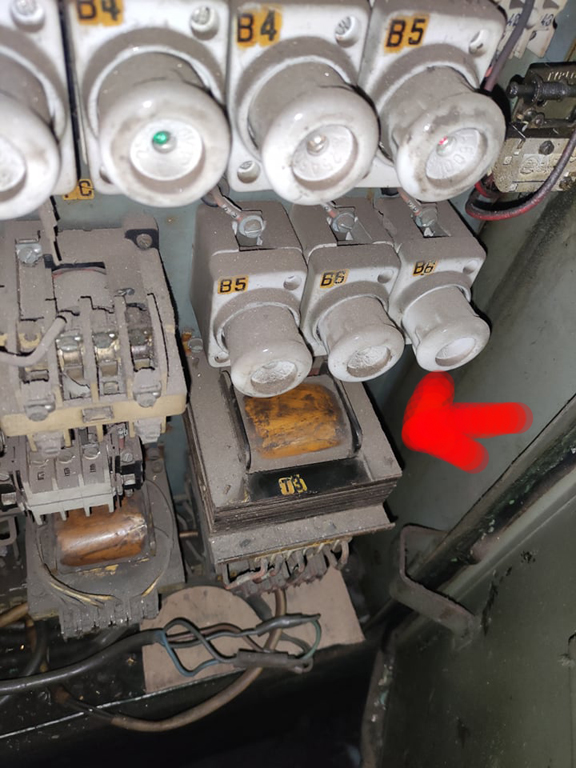

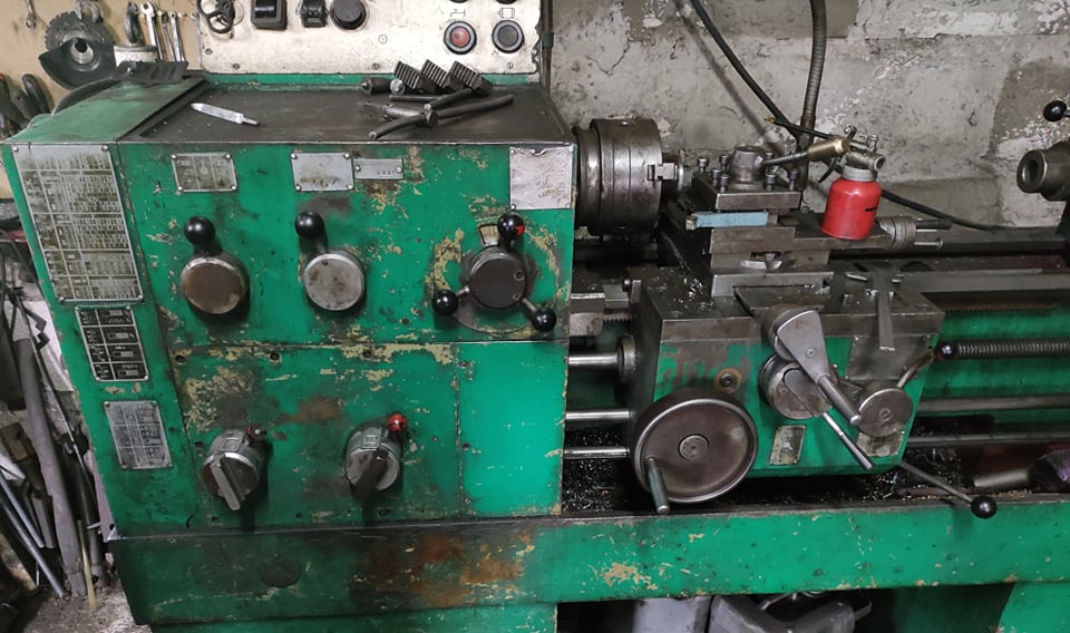

Proszę o pomoc w naprawie tokarki. Na 90% zepsuty transformator. Chciałbym go wymienić jeśli uda się gdzieś kupić pasujący.
Wstawiam zdjęcia tokarki oraz transformat ora z oznaczeniem T3 Obrazek

Tokarka to TUM-25B
wygląda na to że transformator T3 to 29-30V, T2 to 24V

Chyba będzie to transformator ochronny TMO63. Raczej ciężko taki kupić. Gdyby ktoś wiedział czym go zastąpić to będę wdzięczny.
ELMOR Typ TMO63
U1/U2 380-220/ 220-110
Pn=63VA 50-60Hz Kl. izol. B Temp. ot 328° K 1.9kg

Po co szukać nowego jak można dać ten do przewinięcia dla tych którzy to robią to żaden problem.

Według schematu powyższy opis pasuje do T1, nie do T3.
Czym jest na schemacie element oznaczony jako "Sprz.", który zasilany jest przez T3? To jest jakieś sprzęgło?

T1, to transformator zasilający sterowanie. T2 oświetlenie, T3 zasilanie elektrosprzęgła.
Teraz w zeżnosci, co ci nie działa bedziesz, wiedział który.
