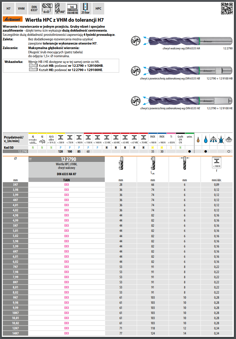

Przy podobnych założeniach używałem takiego wiertła, z tym że otwory mniejszej średnicy (6,0), a materiał to 3H13.
Wszystkie 300 elementów (po dwa otwory każdy) wykonałem w zadanym zakresie tolerancji bez braków więc mogę polecić takie rozwiązanie.
https://www.hoffmann-group.com/PL/pl/pe ... N/p/122790

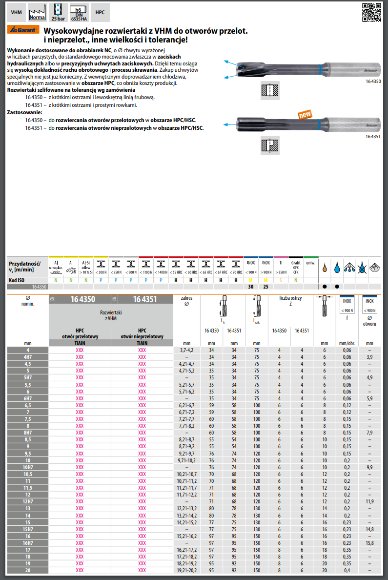

Zerknij tu https://www.hoffmann-group.com/PL/pl/pe ... N/p/164351
arek172
Posty: 27
Rejestracja: 06 sie 2017, 17:44
Re: Pomoc przy 12H7 wiercenie czy roztaczanie
Post napisał: arek172 » 03 lip 2018, 18:19
Rozwiertakiem robiłem próby ale stal nierdzewna ma całkiem inne skłonności do obróbki . Otwory wychodziły rozbite albo na początku a na końcu co innego . A porobowal ktoś wytaczakiem robić takie otwory nawet z najwyższej półki cenowej . Bardzo zależy mi na wytaczaniu bo operator ma dużą kontrolę nad narzędziem i parametrami . Czego już tak nie ma przy wierceniu

Można temat załatwić i tym , ale jeśli chodzi o budżet to też nie jest wesoło :|
https://www.hoffmann-group.com/PL/pl/pe ... 22790-12H7
