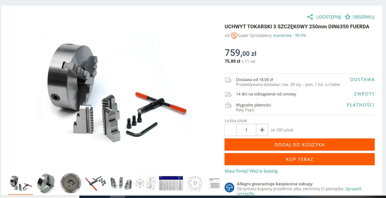

Cześć!
Kupiłem taką tokarkę - niestety ma tylko szczęki miekkie na wyposażeniu
Cena nowych szczęk mocno zniechęca do zakupu :(
Czy warto kupić taki uchwyt?
A moze ktoś ma na zbyciu szczęki lewe i prawe do uchwytu 250 szer szczęk 28mm

przyznaje fajne rozwiązanie (nie trzeba przekładać) ale cenowo to kosztuje tyle co nowy uchwyt Fuerda z 2 kpl. szczęk. To samo monolity :(
Dlatego też napisałem ten temat.
