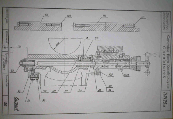

Cześć, stałem się ostatnio posiadaczem tokarki tum25a, czy jest możliwość skasowania luzu śruby sań poprzecznych tzw. luz nawrotny aby wymiar na skali się zgadzał?

Nigdy się nie będzie zgadzał :) Wyrób sobie nawyk wyjeźdżania pół obrotu i ustawiaj wymiar na dojeżdzie.

Luz nakrętki możesz wykasować prawie do 0, ale minimalny luz musi być, zasada nastawiania na wymiar jest taka jak napisał kamar

Grzegorz53 pisze:Luz nakrętki możesz wykasować prawie do 0, ale minimalny luz musi być,
To suma luzów kół zębatych gitary i skrzynki posuwów. Zawsze będzie.

xxdrago pisze: czy jest możliwość skasowania luzu śruby sań poprzecznych
Posty: 12344
Re: TUM25A - luz nawrotny
Post napisał: RomanJ4 » 15 mar 2021, 00:13
A to przepraszam, nie doczytałem,
Można, ja zrobiłem to tak:

Inaczej zrobiłem dla sanek narzędziowych

Luz skasujesz ale wymiar się nie będzie zgadzał :) Żadnej gwarancji, że w czasie pracy nie odepchnie.
Sprężynki są dobre na drutówce gdzie nie ma oporów.

W tym sposobie kasowania luzu przecież chodzi o to, by część stała nakrętki była doparta do śruby (która jest tu elementem stałym) nie tylko wtedy kiedy działa na nią siła odporu Fcn podczas skrawania(z tym samym zwrotem), ale również wtedy gdy Fcn nie działa, np podczas przesuwu sanek przy zmianie wymiaru.
Część ruchoma nakrętki tylko dopycha część stałą do śruby w tym samym zwrocie wektora co siła oporu Fcn, a nie odwrotnie.
To ewentualnie mogłoby się zdarzyć przy przeciwnym zwrocie Fcn, np w trakcie wytaczania wewnętrznego kanałka (bo przy wytaczaniu wzdłużnym śruba znów opiera się na części stałej), lub planowania zaczynając od środka, ale musiałaby to być naprawdę duża siła by pokonać napięcie sprężyny (zależy ona też od kąta przystawienia ostrza które warunkuje wielkość Fcn), a luz ma przecież tylko ułamek milimetra..
Chyba, że mamy do czynienia z innymi luzami lub znaczną wiotkością materiału lub maszyny. A w praktyce wystarczy cofnąć o 0,2mm wg skali, i już wierzchołek nie rysuje materiału...
Ale każdemu wolno mieć własne zdanie... :wink:
