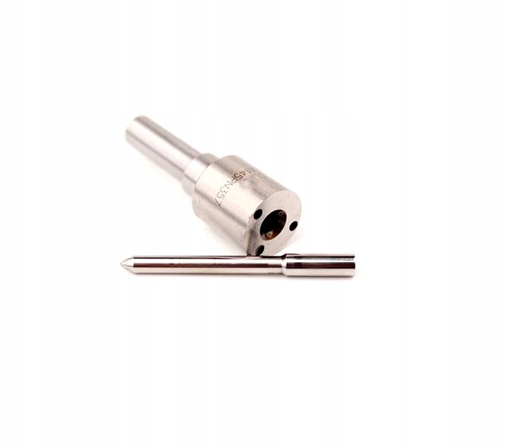

Nawiertaki są z HSS, a ten jest twardy ale dość kruchy, a materiał nawiercany bardziej miękki, postaraj się jakimś dostatecznie cienkim ale twardym szpikulcem/punktakiem/grubą igłą cerówką za pomocą lekkiego młotka rozchwiać, obluzować, ew pokruszyć szczątki w materiale. Ja w takim wypadku robię to zazwyczaj iglicą od końcówki wtryskiwacza która od wielu lat służy mi jako mały punktak, albo grubą igłą jeśli nie wchodzi.
Najważniejsze by dało się szczątki obruszać w materiale, łatwiej je będzie z otworu wyciągnąć, wyskrobać...
