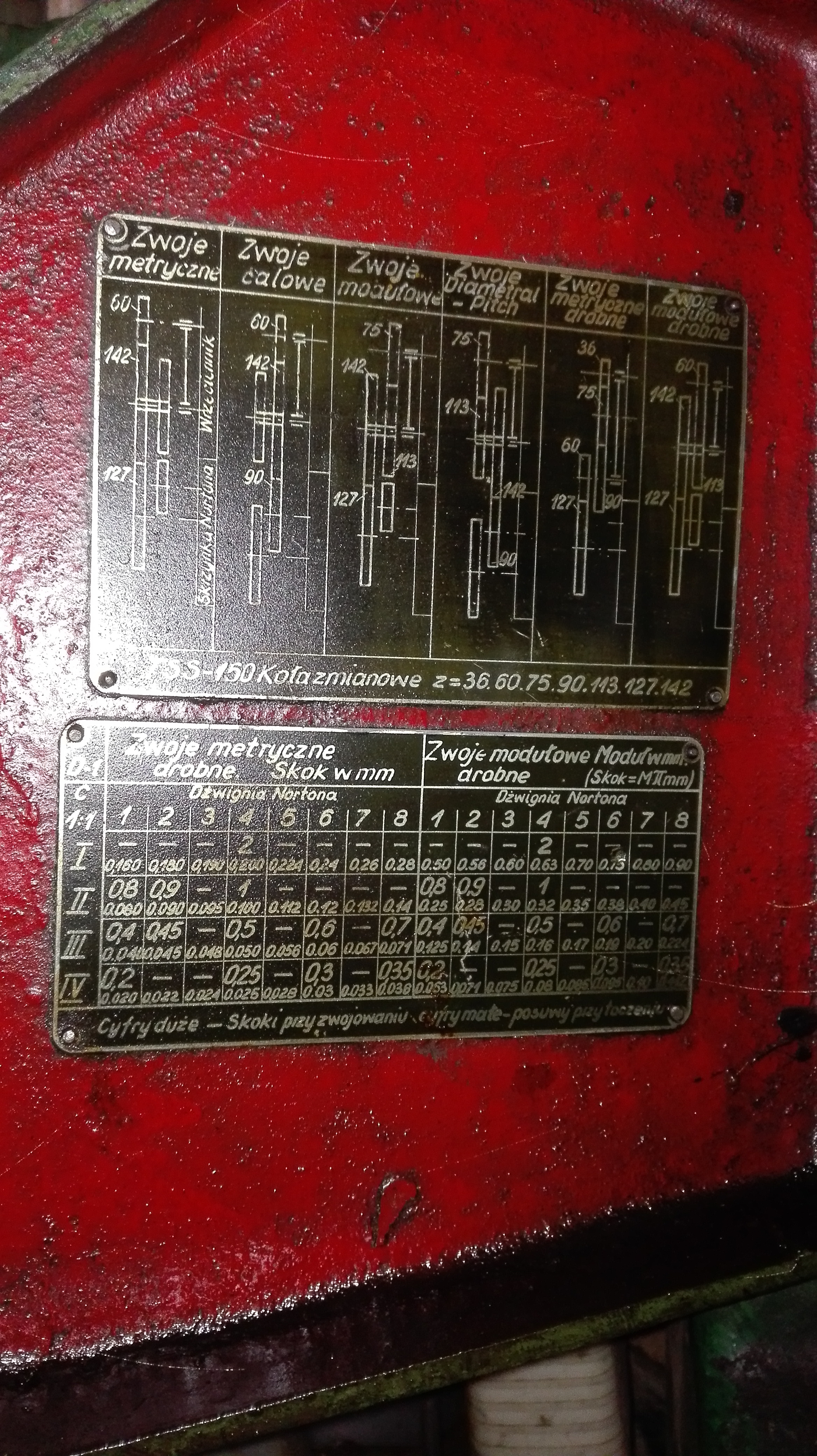

Czy mógłby mi ktoś wysłać schematy przekładni gitarowej (tej od gwintowania ) oraz prędkości obrotów na danych przełożeniach tokarki tss 150 gdyż brakuje tabliczek nie mam żadnej z góry dziękuje

Post napisał: Natan5064 » 06 gru 2015, 17:45
Spróbuje coś zrobić ;)

Naprawdę dzięki wielkie ale za chiny nie wiem gdzie jak tam są oznaczenia dźwigni w zależności od położenia a mam takiego typu jak ta tylko trochę w lepszym stanie chyba ale dźwignie te sama https://www.cnc.info.pl/topics56/tokark ... t43568.htm jeśli ktoś by mi opisał te dźwignie na fotce to bym był pełni szczęścia i jeszcze szybkie pytania przełożenie od wrzeciona głównego na przekładnie gitarową ile wynosi 1:8 czy 1:1 z góry dzięki
[ Dodano: 2015-12-07, 21:28 ]
Jeśli można jeszcze prości to proszę o opisanie mi tych dźwigni i za przeproszeniem jak idiocie opisać na jakim kole ile jest zębów (np. na A 52 B ileś tam i tak tak dalej) .

Post napisał: pioterek » 08 gru 2015, 08:22
Może lepiej znajdź sobie "Dokumentację Techniczno - Ruchową Tokarki" to w niej znajdziesz odpowiedzi na temat tej tokarki.
