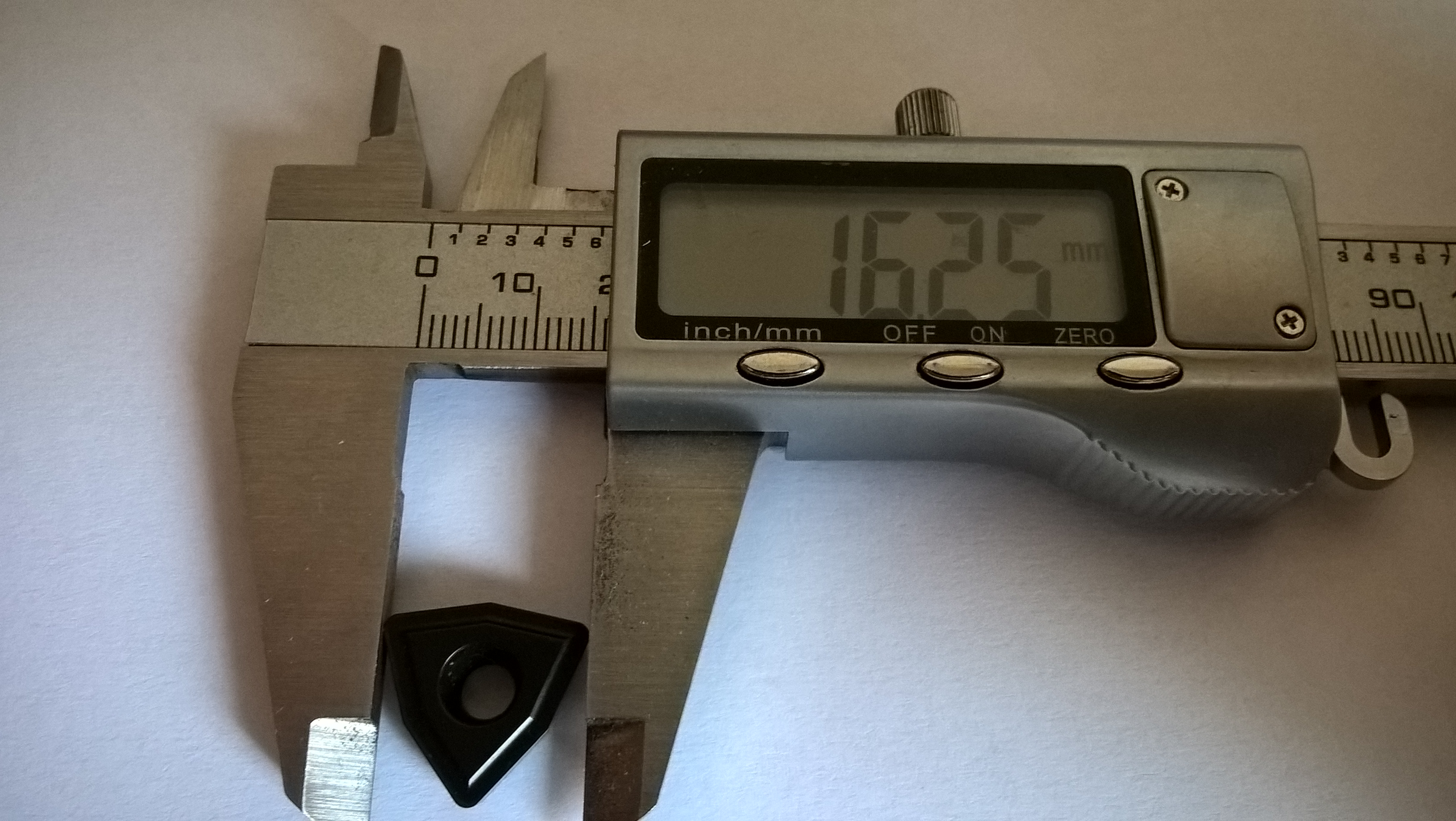

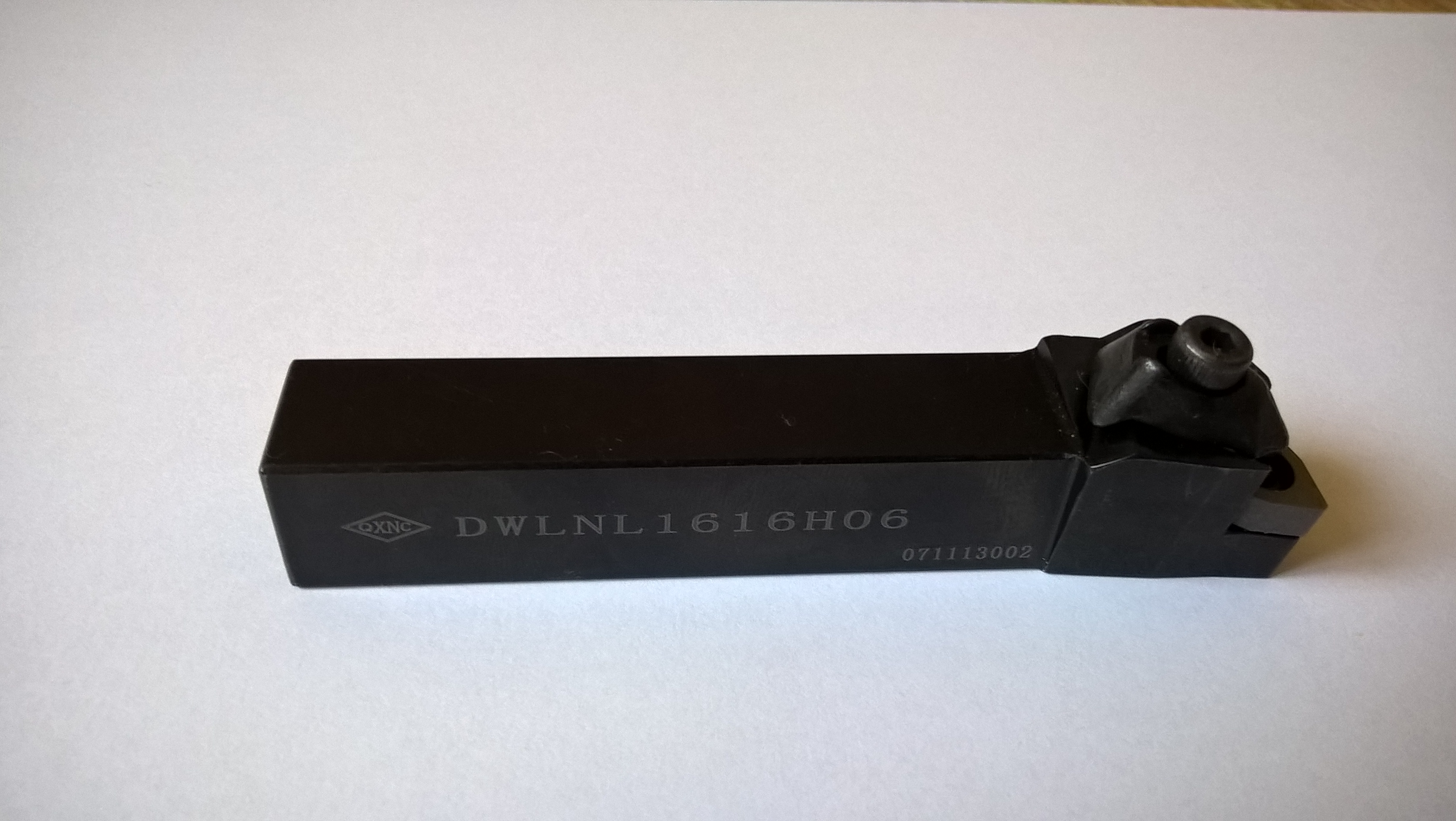

Potrzebuję symbolu płytek do tego noża ,żeby zamówić na aliexpres. Czy WNMG060404-EF będą pasować? Obrazek

Wielkość tak, ale czy promień 0.4 i łamacz EF to już musisz zdecydować sam.

Nie wiem czy nie za późno, ale do noża dwlnr 1616 pasują większe płytki np. WNMG080404

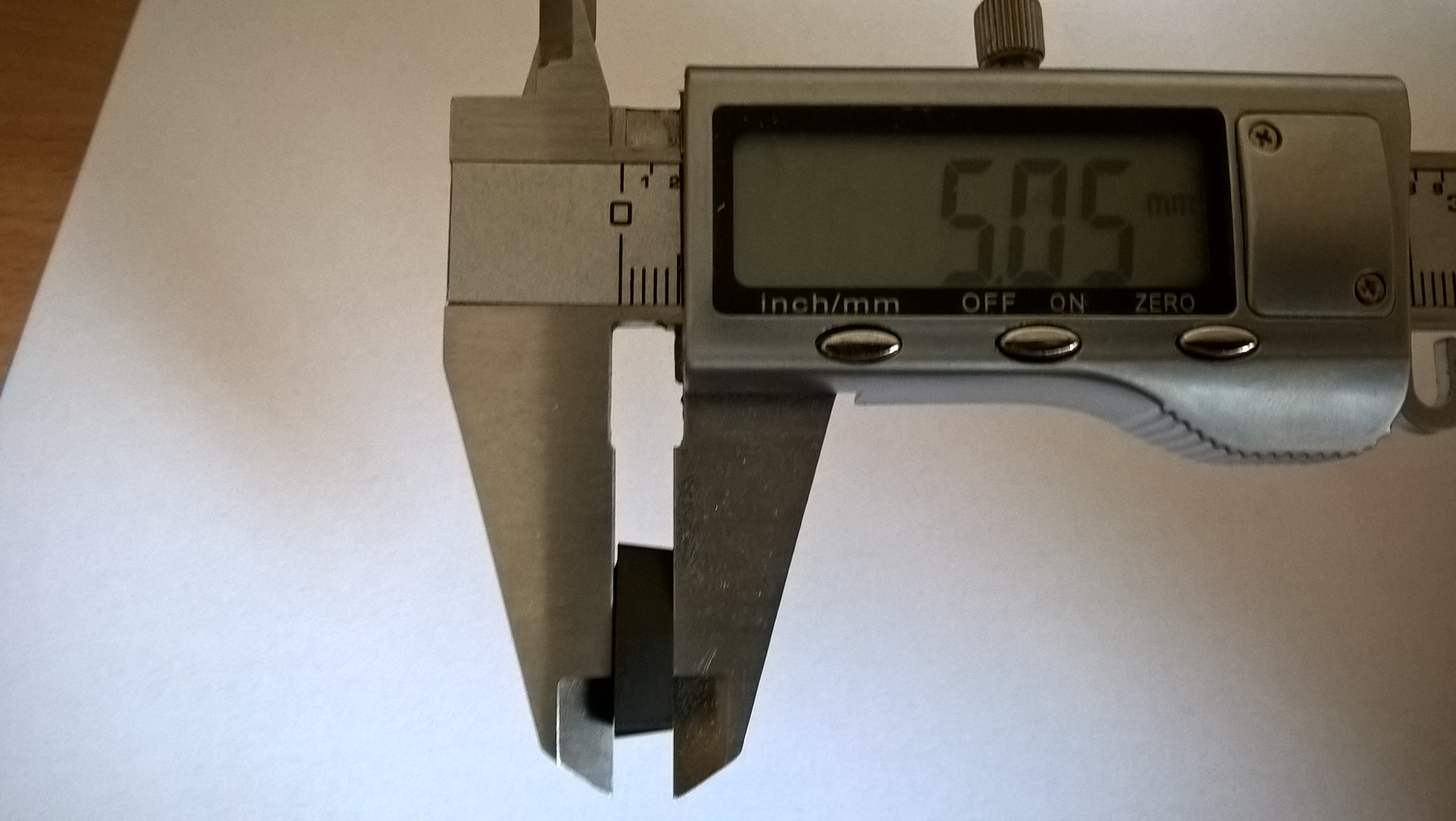

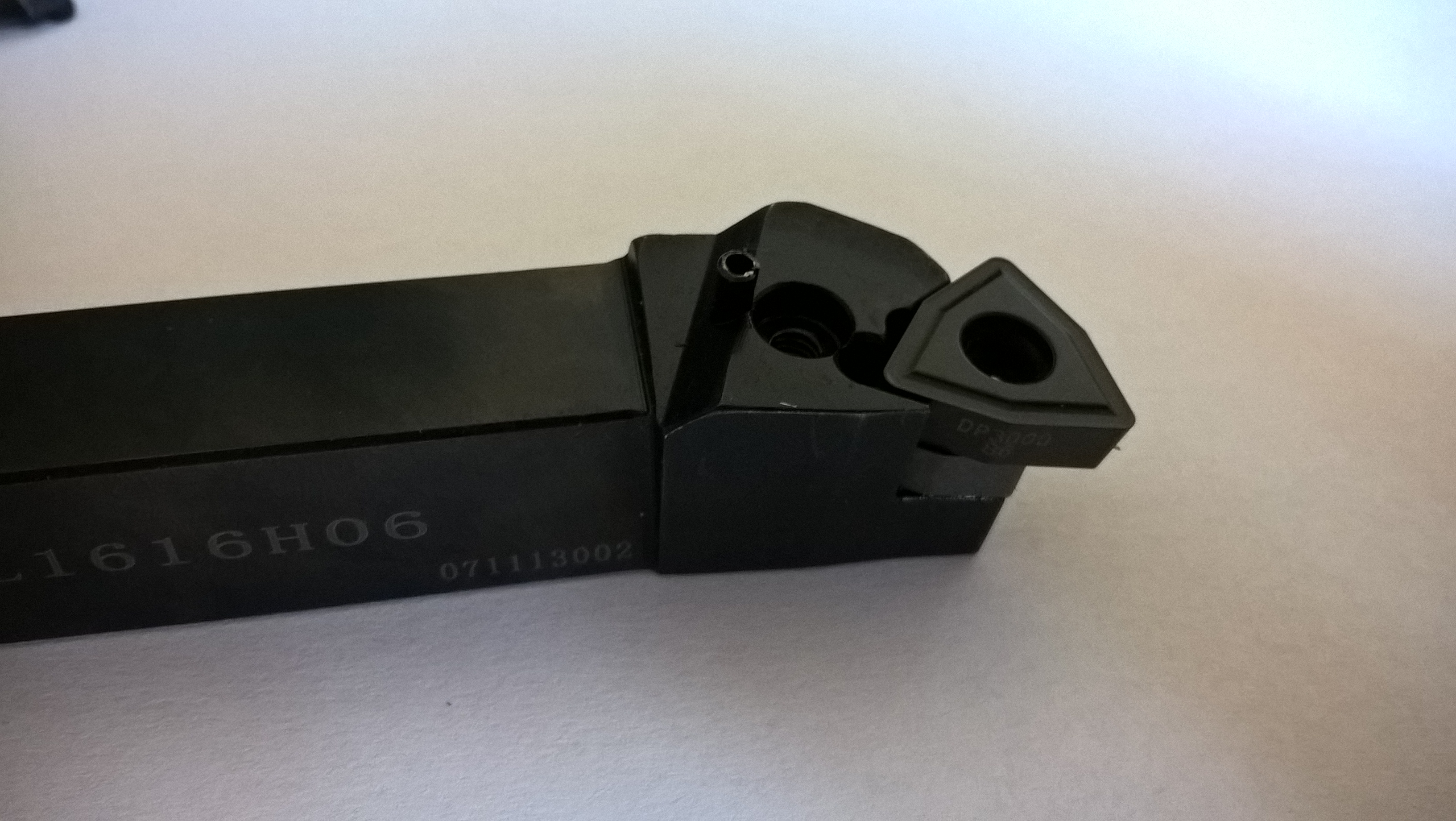

Dostałem od kolegi tokarza taką płytkę . Wymiarami odpowiadałaby płytkom WNMG080404 , ale do mojego noża jest za duża , więc poszukałem trochę w internecie informacji i znalazłem WNMG060404 , mam nadzieje ,że będą pasować bo już zamówione. Obrazek Obrazek Obrazek

na zdjęciu widać nabite na trzonku 06 co oznacza rozmiar płytki WN** 06 więc po co wprowadzać w błąd?

Rzeczywiście zbłądziłem, ale jak dotąd spotkałem się z płytkami WNMG060404 tylko w wytaczakach, stąd moja pomyłka.
