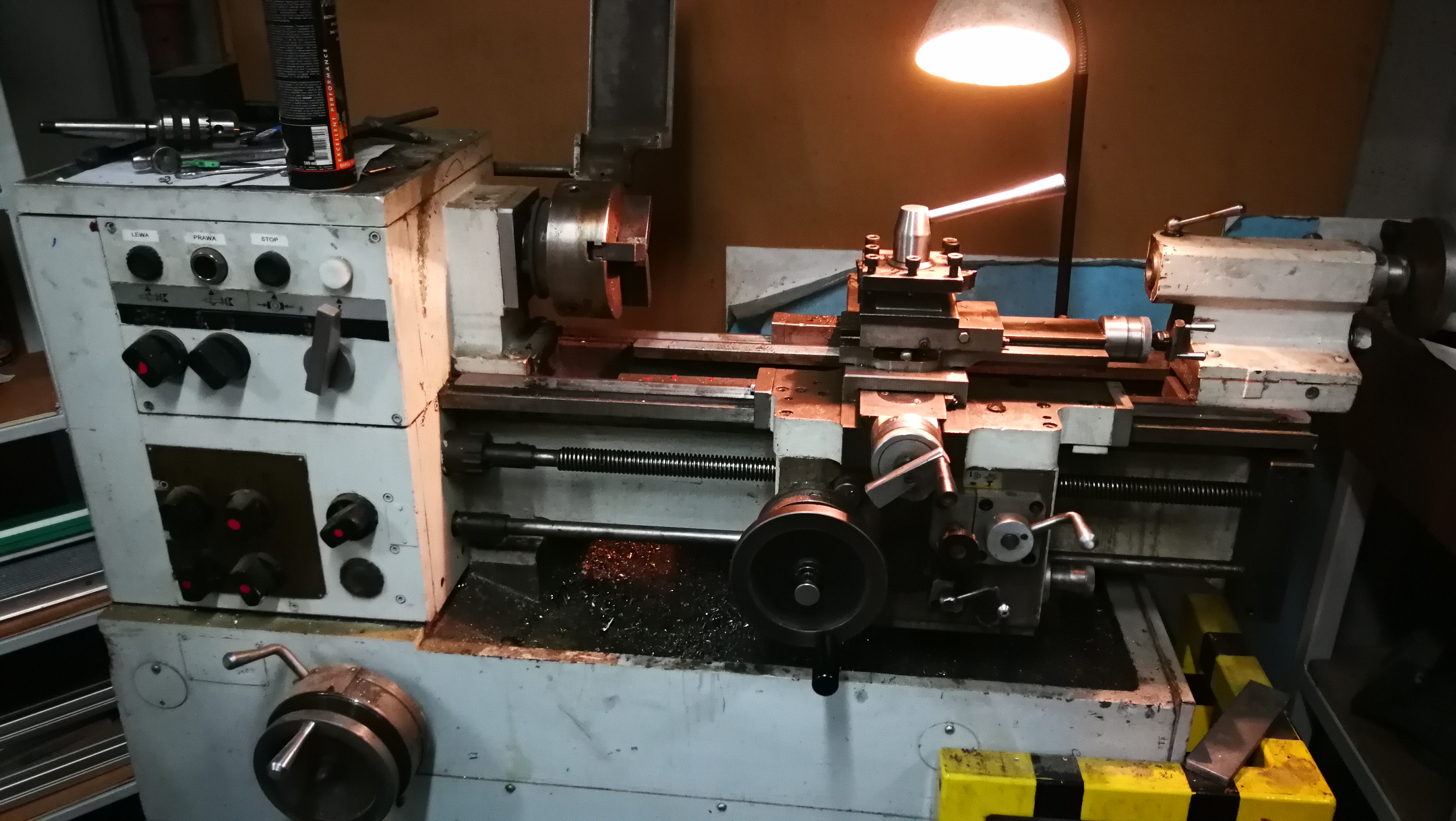

Witam forumowiczów. Poszukuję informacji na temat tokarki że zdjęcia. Mam problem z luzami suportu. O luzy posuwu poprzecznego udało się zlikwidować to nadal pozostaje sprawa luzu wzdłuż materiału. Problem odnalazłem w wałku zębatką jeżdżącą po listwie zębatej. Ma ona około 3 mam luzu jakby na łożysku od strony zębatki. Nie mam bladego pojęcia jak ugryźć demontaż suportu,jak dostać się do tegoż wałka i sprawdzić mechanikę. Jeśli ktoś ma jakąś wiedzę proszę o pomoc. Chwilowo mam luz około 7 mm szarpiąc supportem wzdłuż łoża. Obracając koło widać że zębatka najpierw ustawia się w skrajnej pozycji luzu,dopiero atakuje listwę.

Jest to radziecka tokarka 16B05 lub podobna, tutaj masz wszystkie schematy i opis
http://stanki-katalog.ru/sprav_16b05a.htm
