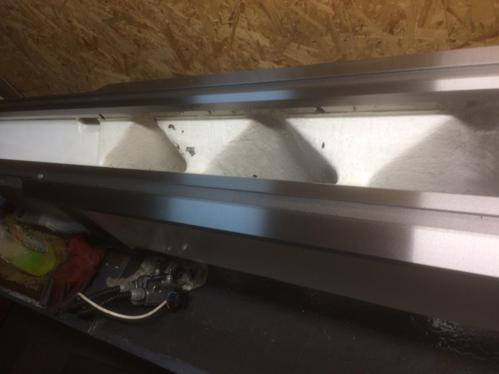

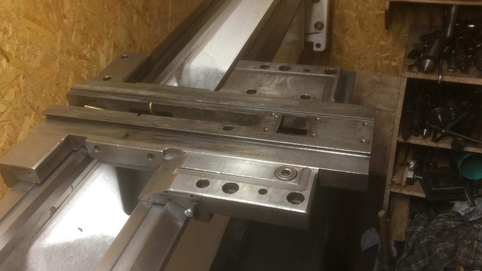

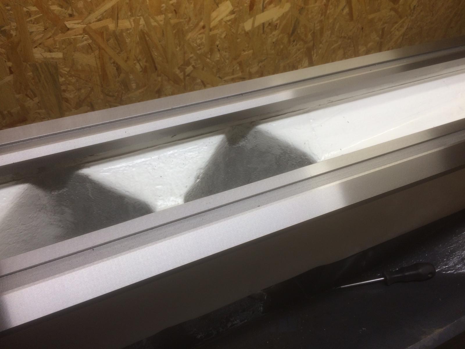

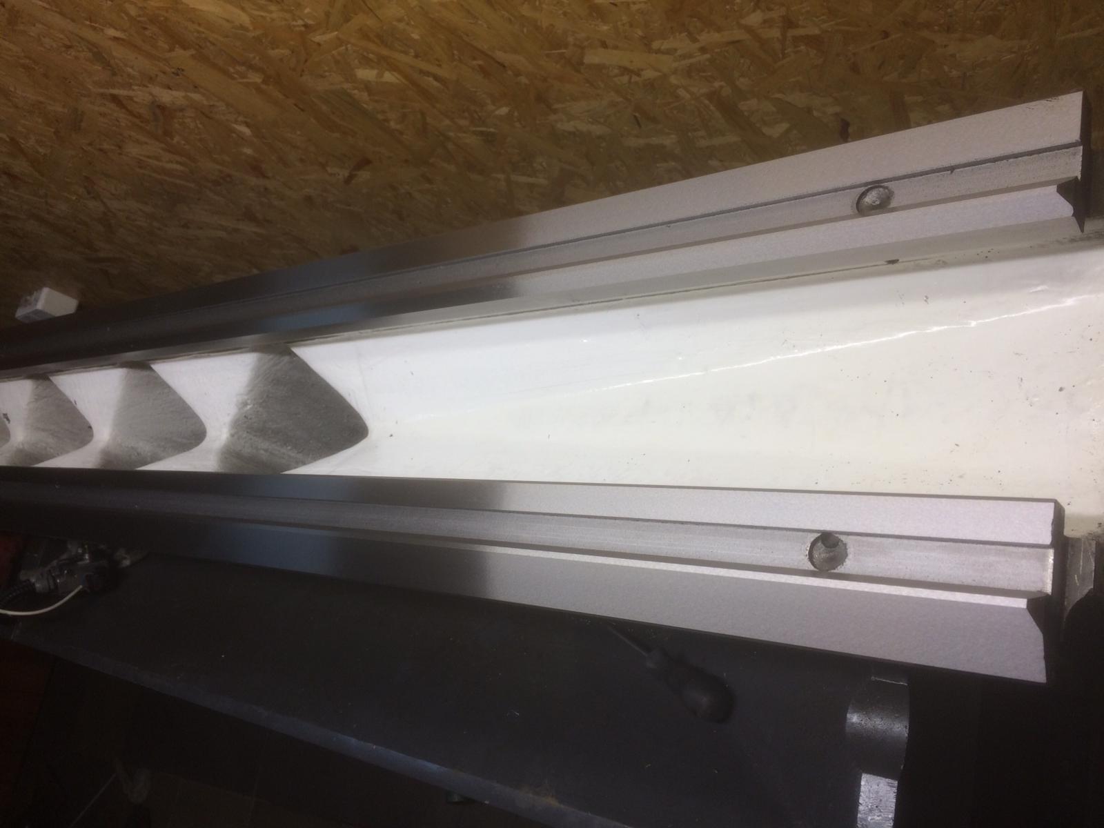

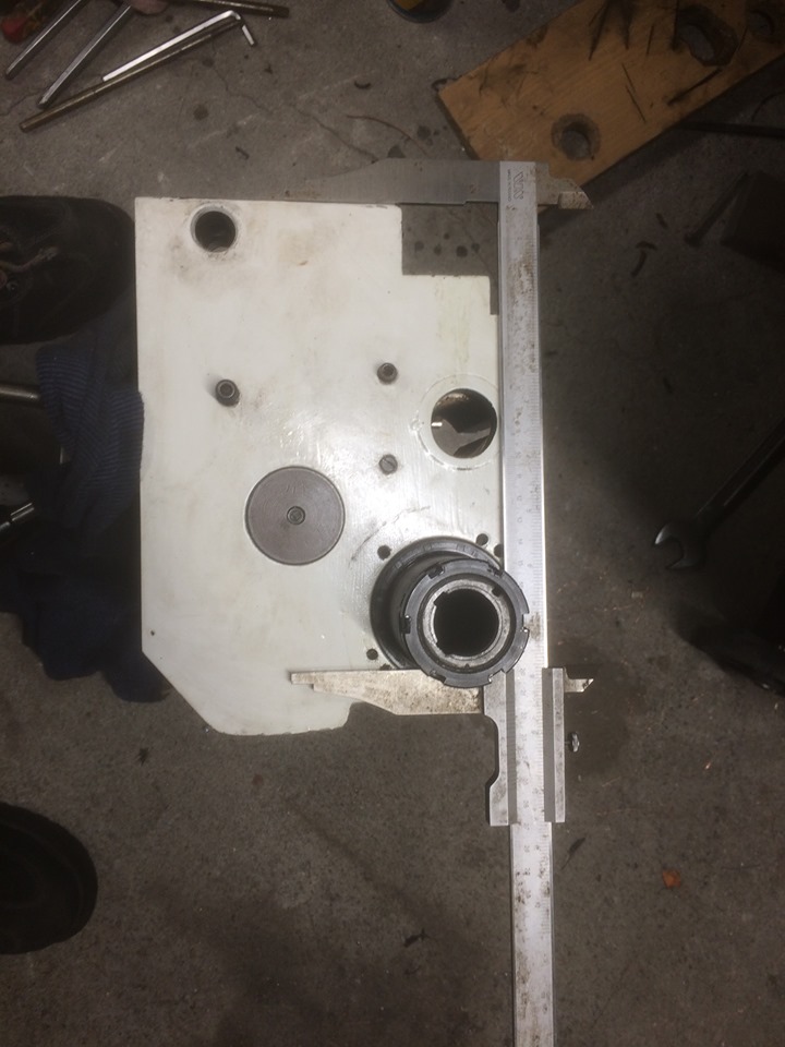

Witam ,po dłuższej przerwie postanowiłem zrobić szlif łoża w profesjonalnej firmie bo uważam ze nie da się idealnie zrobić tego w warunkach własnego warsztatu jeżeli ktoś chce mieć dość dokładną maszynę ,resztę będę robił sam ,płyta pomiarowa w klasie 0 posiadam więc suporty ogarnę ,ale nurtuje mnie pytanie do tych co podklejali już suporty .Maszynę jak kupiłem była podklejona taśmą 1.5m czyli po szlifie powinna być jeszcze grubsza ,a tu zong pomierzyłem i wychodzi ze nic nie trzeba podklejać tylko doskrobać oryginalną powierzchnię powiedzcie jak Wy to robiliście,ja zrobiłem tak zamontowałem wałek pociągowy skrzynka napędów posuwów zamontowana wałek założony na początku na końcu w panewkach założyłem suport i zmierzyłem odległość od środka wałka pociągowego do powierzchni suport gdzie montujemy skrzynkę suportową wyszło 188mm i taki sam wynik wyszedł na skrzynce suportowej na zdjęciu jest suwmiarka od wymiaru odjąłem połowę wymiaru tulei wałka pociągowego

Nie musi być grubsza.
Po szlifie loża wrzeciennik opuścił się tyle samo co suport.

Wrzeciennik tak ale nie skrzynka napędowa wałek i śrubę pociagową ,ona jest przykręcana z boku do łoża jej wysokość nie ulega zmianie tak jest w tum 35 i 25 zapewne tez,co innego jak by w skrzynce napędowej były fasolki na śruby mocujace ją to był by pewny zakres regulacji ale i również musiały by być regulowane panewki na końcu łoża

firma https://www.multimasz.pl/ naprawdę profesionalisci koszt 3300 łoże jak nowe powierznia idealna ,co do sportów jestem zwolennikiem skrobania bo robi się w tedy film olejowy i powierzchnie się mniej zużywają no na tym łożu nie można zrobić bo hartowane ale suport już można ,fakt że trzeba dużo cierpliwości i płytę pomiarową i liniał krawędziowy
