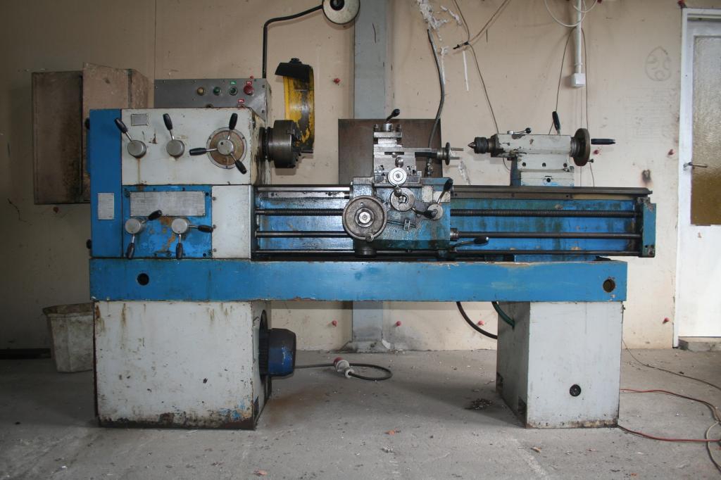

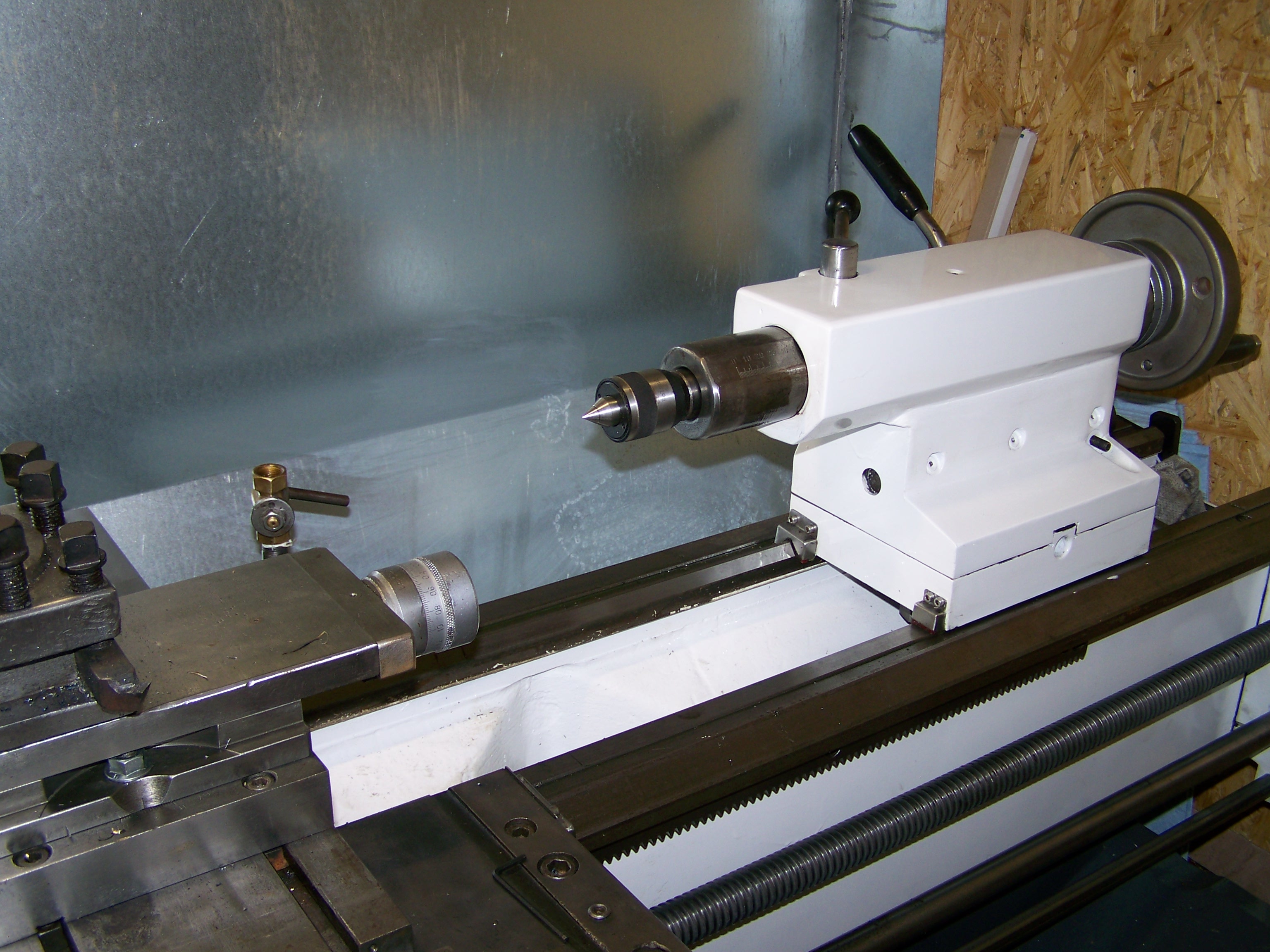

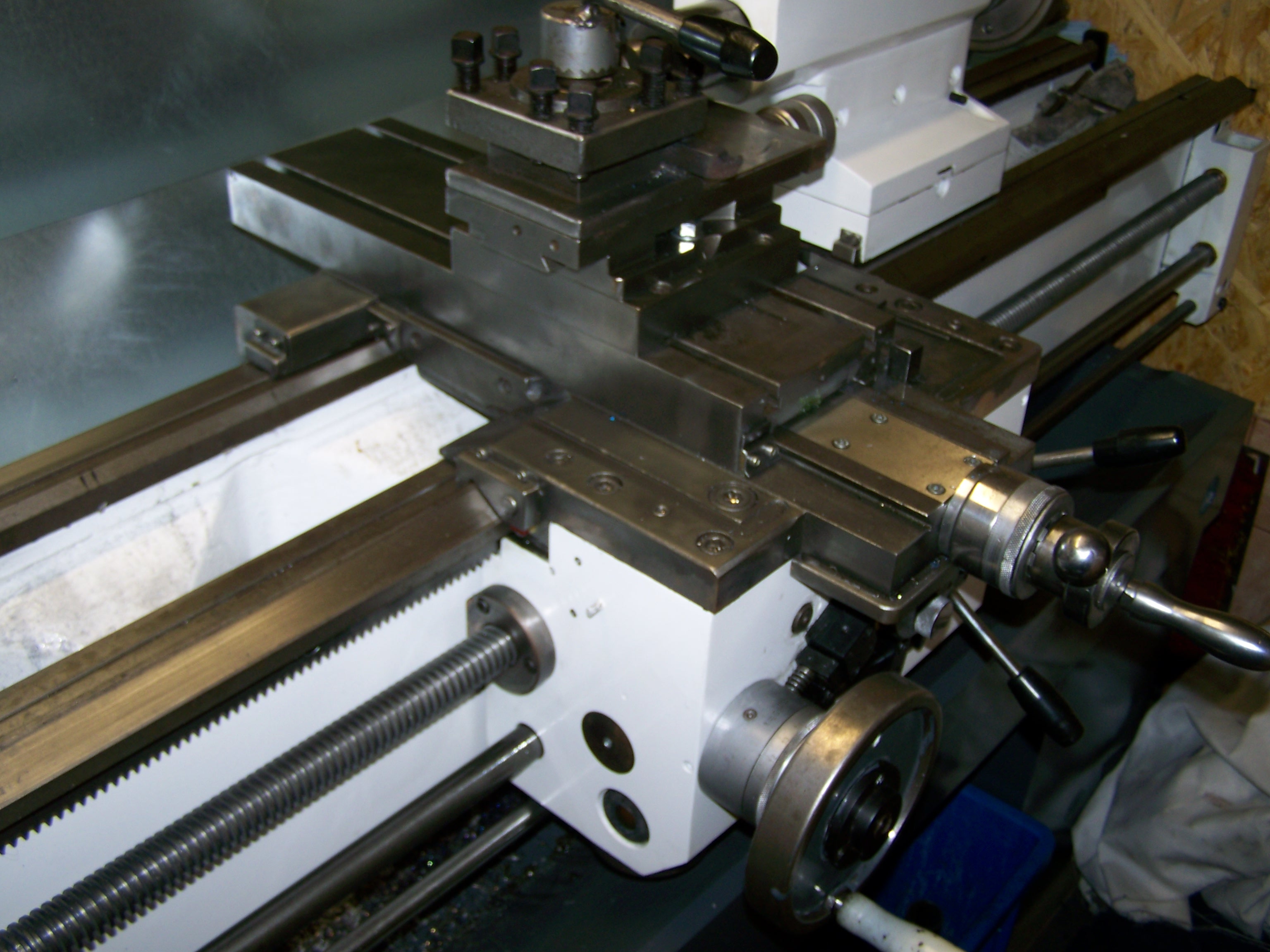

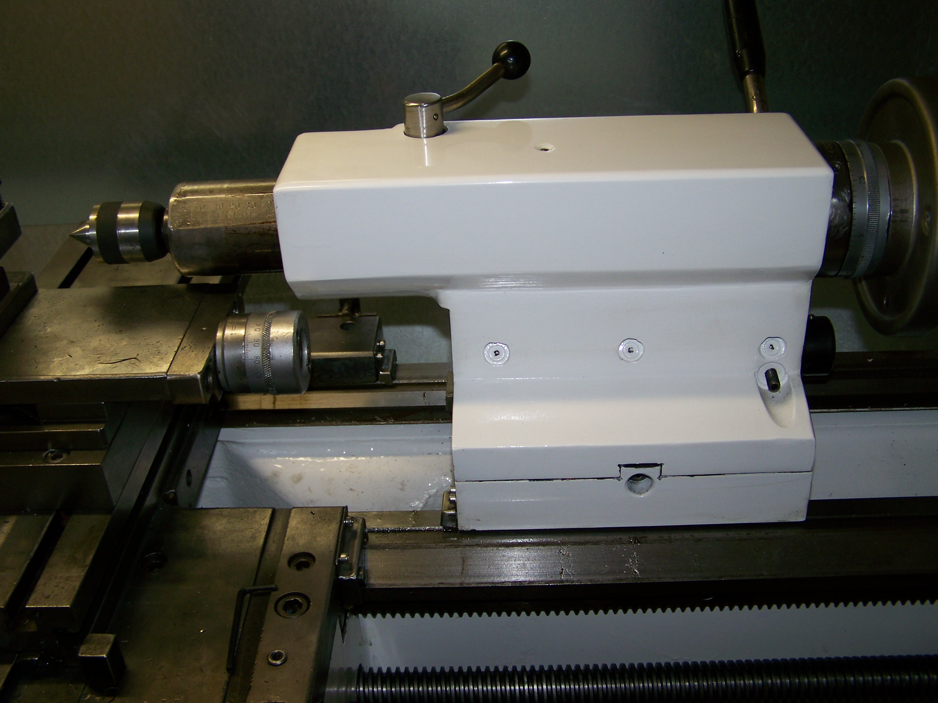

Remont maszyny zakończony ,wszystko śmiga z powodu braku 400v zastosowałem falownik 1f falownik siemens sinamics v20 3kw jest to falownik skalarny ale bardzo dobrze się spisuje ,fakt reduktor też zostawiłem aby mieć duży moment obrotowy w zapasie ,ale głównie używam regulacji z falownika ,hamowanie falownikiem zastosowałem ,wybieg ustawiłem na 3 sek .tak że fajnie łagodnie stertuje.Zamieszczam parę fotek , ale mam cały zbiór zdjęć które robiłem podczas rozbierania .ObrazekObrazekObrazekObrazekObrazek A tak wyglądała jak kupiłemObrazek

Fajna maszynka, pewnie kosztowała sporo roboty. Jak możesz wrzuć pozostałe fotki, na jakiś dysk sieciowy, i zapodaj linka. Z chęcią obejrzę, bo sam jestem w trakcie remontu, który z braku czasu się niemiłosiernie przedłuża. Tylnią osłonę na wióry wykonałeś samodzielnie? Jeżeli tak to masz jakieś wymiary, rysunki jak to powinno wyglądać?

Tylna osłona wykonana z blachy ocynk 0.75 blacharz mi tylko powycinał i lekko powyginał ,ja lutowałem boki nie wiem jakie sa wymiary oryginalnej ja tak z głowy zrobiłem tak aby mi pasowało wieczorem będę w garażu to pomierzę i napiszę ,pracy trochę kosztowało zwłaszcza wymycie wszystkiego rozebrana do ostatniej śrubki ,dorobione 3 zębatki i śruba od suportu poprzecznego ,koszt remontu 4tys plus własna robota.Ale teraz można pracować powierzchnia gładka wychodzi wymiar trzyma tak że jestem zadowolony.Próbuje wstawić rysunek ale nie chce go przyjąć ,wymiary 1000mm wysokość 1450 szerokośc .Link http://www.filefactory.com/upload/resul ... p6u8m036mp

Oki, dzięki za info. Wymiary tak jak mówisz, pewnie będę musiał dopasować konkretnie do maszyny. Tak czy siak fajnie Ci ta osłona wyszła, jeżeli była by jeszcze pomalowana to trudno było by ją odróżnić od orginału. Link, który podałeś wygląda na nie poprawny.

Link u mnie działa tylko każde zdjęcie trzeba kliknąć ,a osłony nie malowałem bo to ocynk a ,ocynk ma to do siebie że farba po pewnym czasie schodzi chyba że jakaś odpowiednia do ocynku ale to nie na wystawę tylko do działań
