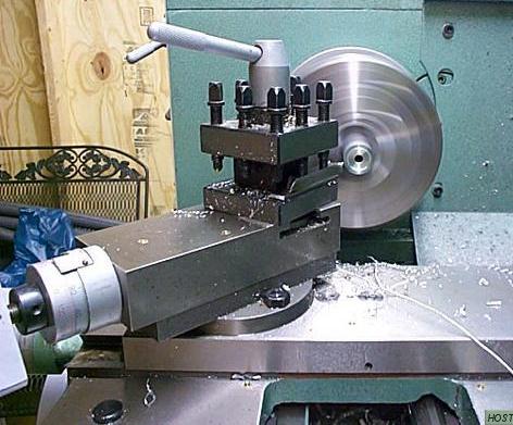

gaski pisze:
kamar pisze:Próbowaliście gwintowac na skręconym suporcie nożowym i twardym zderzaku.?
ten twardy zderzak, to o co chodzi - tokarka tradycyjna czy CNC
Tradycyja. Ustawiasz suport nożowy pod kątem 30 stopni (dla metrycznych), twardy zderzak na poprzecznym. Dobieranie suportem nożowym do "0", a poprzecznym zawsze do zderzaka ,ostatnie przejście bez dobierania.
Robota lekka, łatwa i przyjemna. Oczywiście przy chociaż paru sztukach.

Post napisał: BYDGOST » 22 wrz 2010, 16:59
To wygląda tak jak na załączonym obrazku. Zauważyłem na stronach amerykańskich zwłaszcza, że tak mają ustawione sanki nawet do zwykłego toczenia. Trochę mnie to dziwi i nie rozumiem dlaczego tak ustawiają tokarkę. Nie chce im się robić osobnego ustawienia tylko do gwintu ?
W ten sposób można nacinać tez gwinty lewe oraz wewnętrzne. Ciekawie pokazano to tu:
http://www.mechlook.com/2009/08/cutting ... s-threads/

Post napisał: kamar » 22 wrz 2010, 18:14
Jeżeli ma liniały pomiarowe na wzdłużnym i poprzecznym to wgodniej wszystko robić na skręconych sankach.
