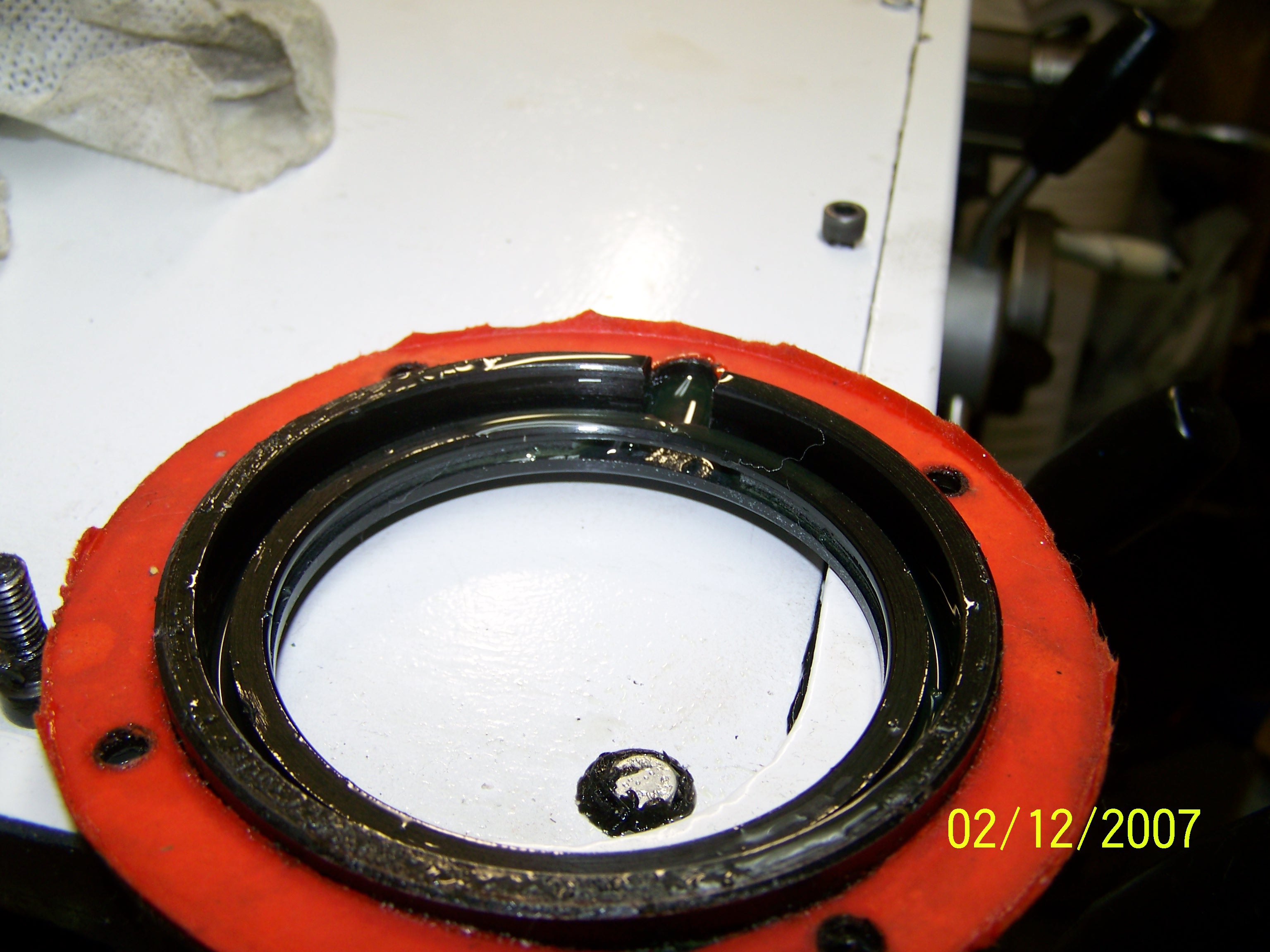

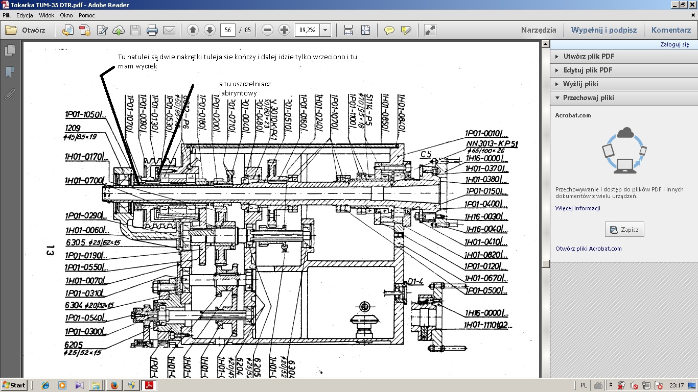

Czy ktoś wie jak jest zrealizowane uszczelnienie olejowe na końcu wrzeciona od strony pasów bo na tulei od odbloczki na końcu jest uszczelniacz labiryntowy ale olej mi wycieka po trochu między tuleją a wrzecionem tam nie ma żadnego uszczelnieniaObrazek

Post napisał: einstein » 11 gru 2015, 17:18
Może mnie pamięć zawodzić, ale z tego co pamiętam, ten uszczelniacz labiryntowy można było wsadzić do góry nogami. Odpływ może być powyżej osi lub może być zapchany.
Szkoda, że nie można w prosty sposób po prostu sobie tam zajrzeć, tylko trzeba zrzucić trochę elementów.

Post napisał: robertwrr » 11 gru 2015, 22:47
uszczelniacz jest na pewno dobrze założony bo sprawdzałem kanałkiem w dół ale nie stamtąd leci tylko dale uszczelniacz labiryntowy chroni łożysko tulei i samą tuleje a z niej wychodzi wrzeciono i tam nie ma żadnego uszczelnienia

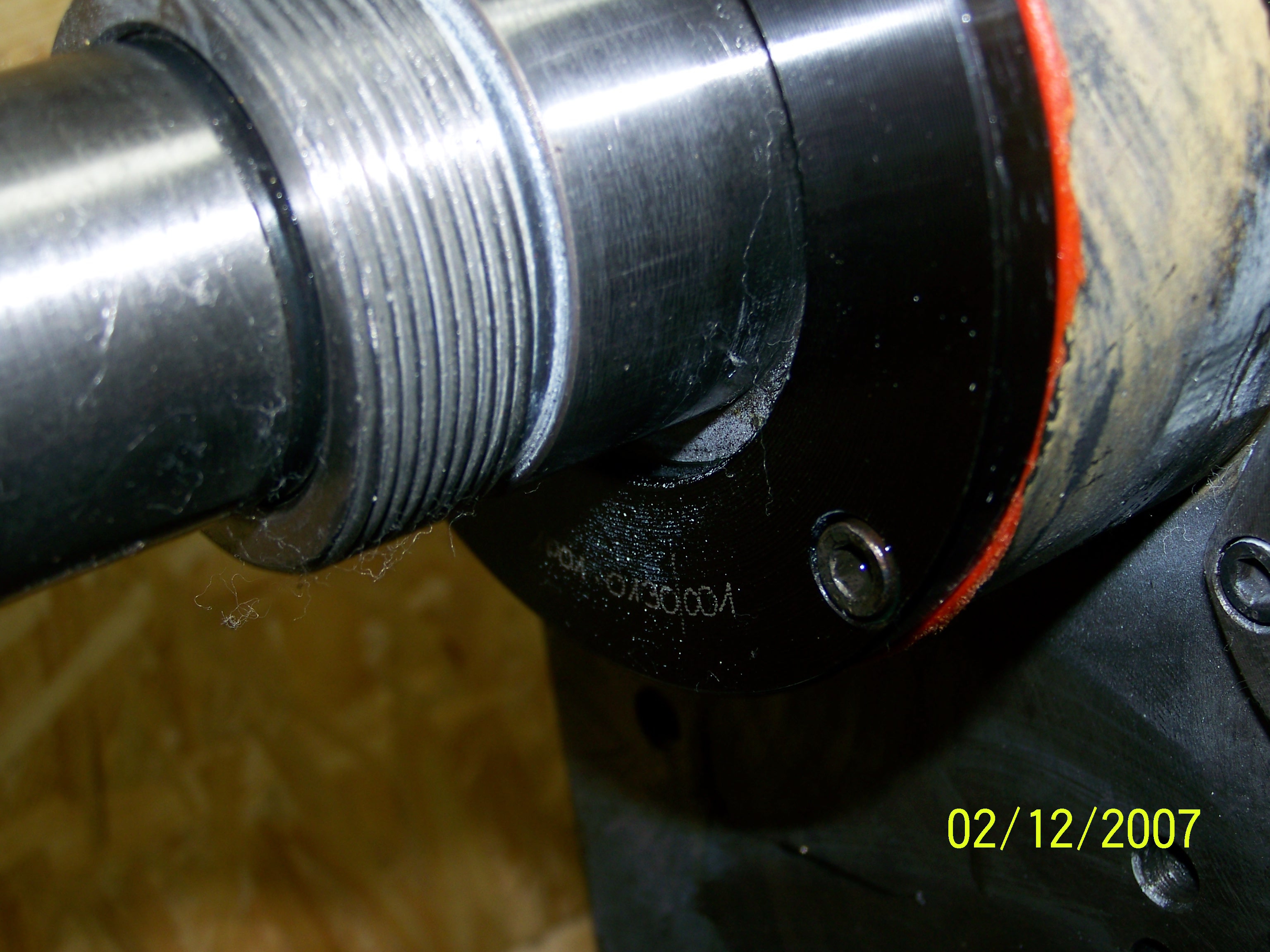

Post napisał: robertwrr » 22 gru 2015, 20:13
jednak dalej wycieki mam chyba z pod uszczelniacza labiryntowego nie jest to jakieś lanie olejem ale jak trochę maszyna pochodzi to parę kropel oleju z pod koła pasowego sie wydostaje dziwne z przodu wrzeciona i na reduktorze też sa uszczelniacze labiryntowe i sucho a tu są minimalne wycieki a jak jest u Was Panowie całkowicie suchoObrazek

Post napisał: GABE » 23 gru 2015, 21:09
Ja mam co prawda TUM-25B ale nic nie cieknie

Post napisał: robertwrr » 23 gru 2015, 23:38
Dzisiaj zmieniłem ułożenie rureczki która podaje olej na to łożysko na koncu mniej zalewa olejem i na razie nie zauważyłem zobaczymy przez noc czy nie wycieknie coś z pod koła pasowego
