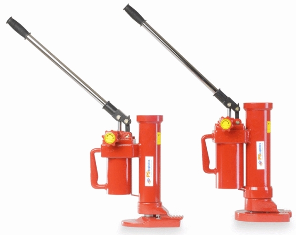

a jeszcze czym wozicie tokarki na dużych odległościach np 300-500km? czy jest szansa przywiezienia takiego tud 50x2000 na lawecie za samochodem pomijając przepisy drogowe? jeśli wynajmujecie transport to jakie stawki płacicie z kilometra i jakim samochodem? a czym zdjąć to potem z samochodu? dźwigiem ? dwoma widlakami? koparko-ładowarką?
po zdjęciu to myślałem postawić na paletach i takimi małymi ręcznymi paleciakami podwieść do fundamentów.

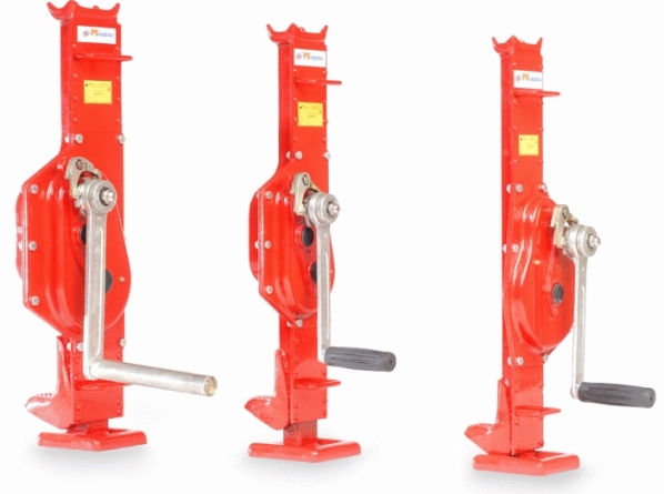

A jeśli chodzi o podnoszenie samemu, np. żeby podłożyć rurę lub podkładkę wibroizolacyjną to dobrze jest mieć na stanie podnośnik kolejowy np. 3T lub podobny. Ciekawe są też hydrauliczne podnośniki takie jak na zdjęciu poniżej. Łatwo można go podsunąć pod maszynę. Jest bardzo niski.
podnośnik hydrauliczny maszynowy.jpg (78.98 KiB) Przejrzano 1441 razy
podnośnik kolejowy.jpg (103.78 KiB) Przejrzano 1440 razy
Ostatnio zmieniony 28 kwie 2010, 21:01 przez BYDGOST, łącznie zmieniany 1 raz.
