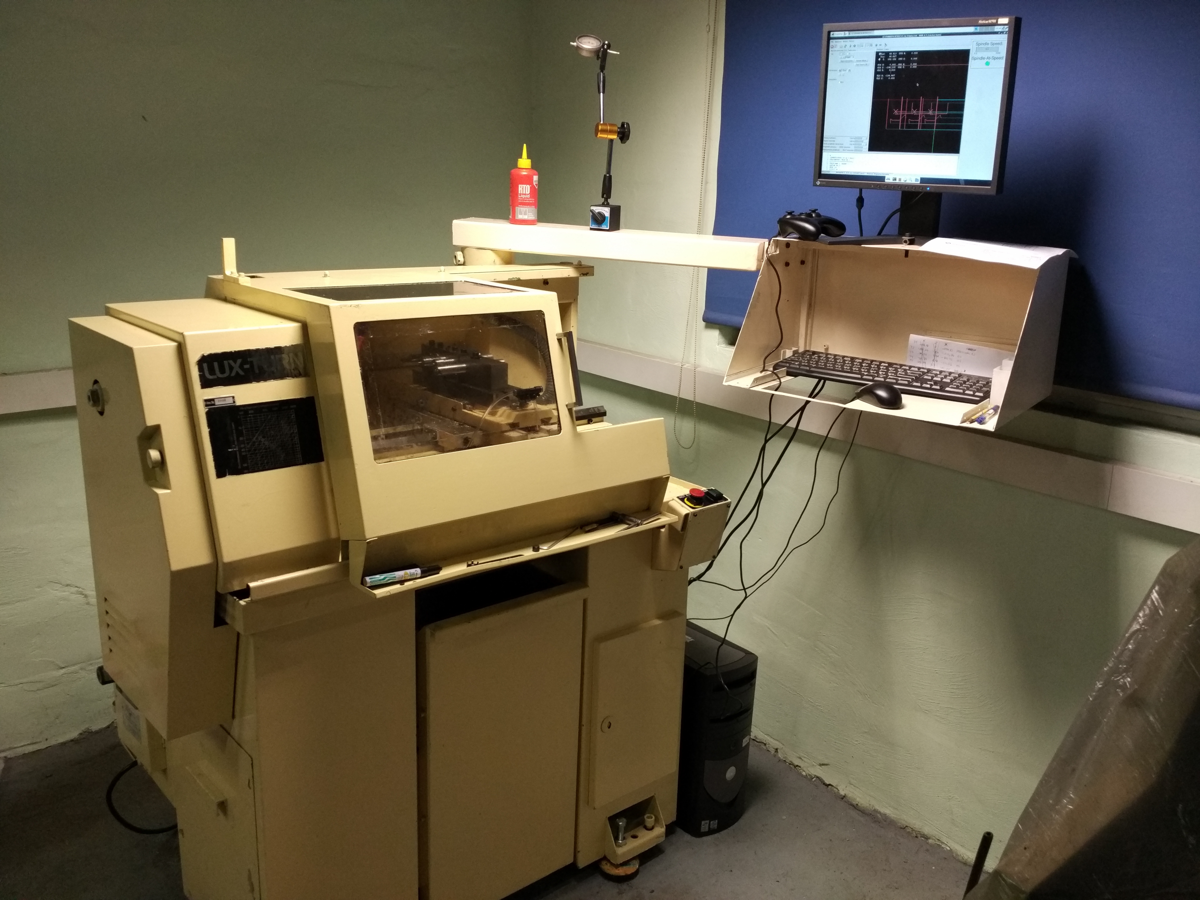

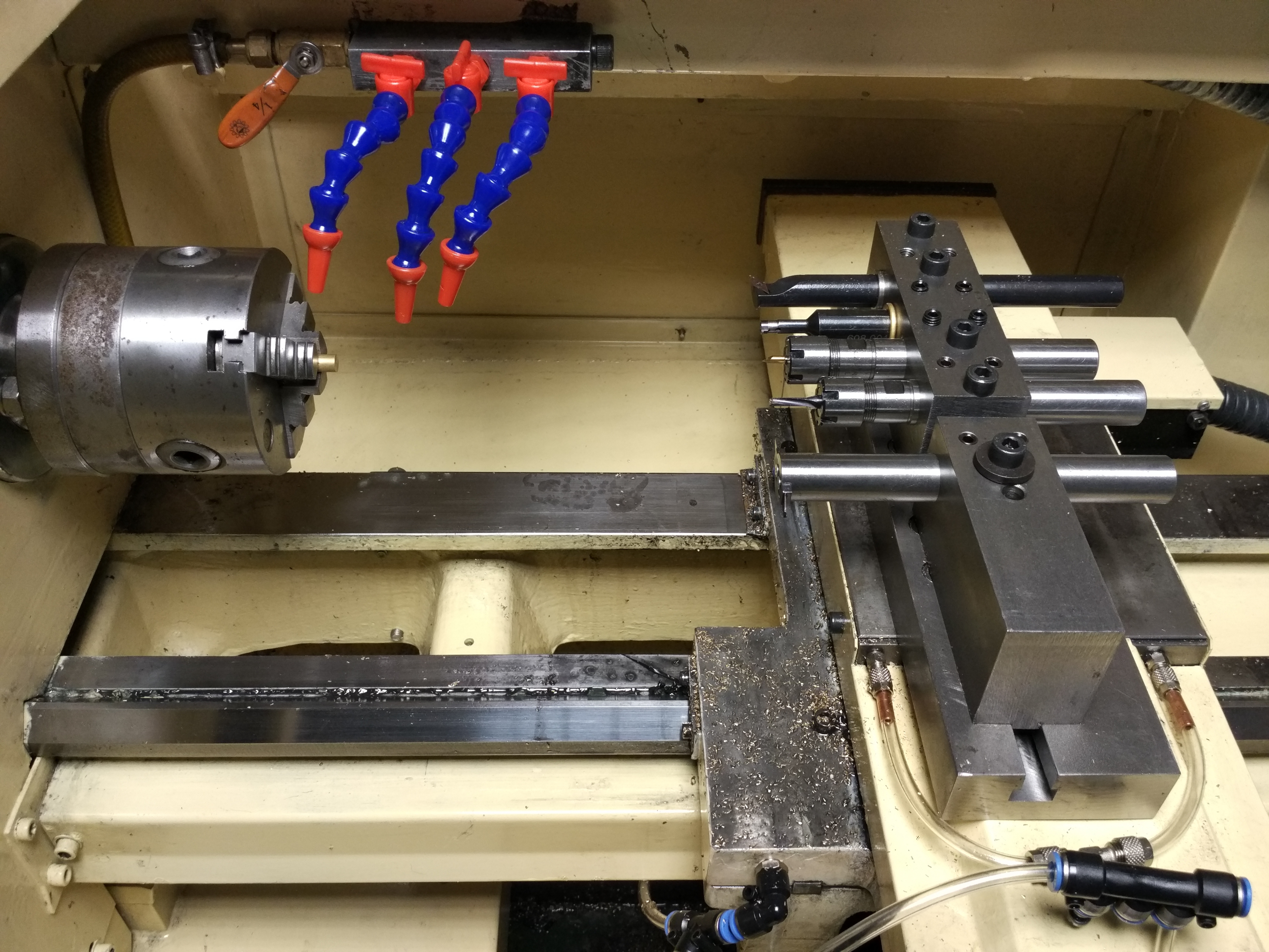

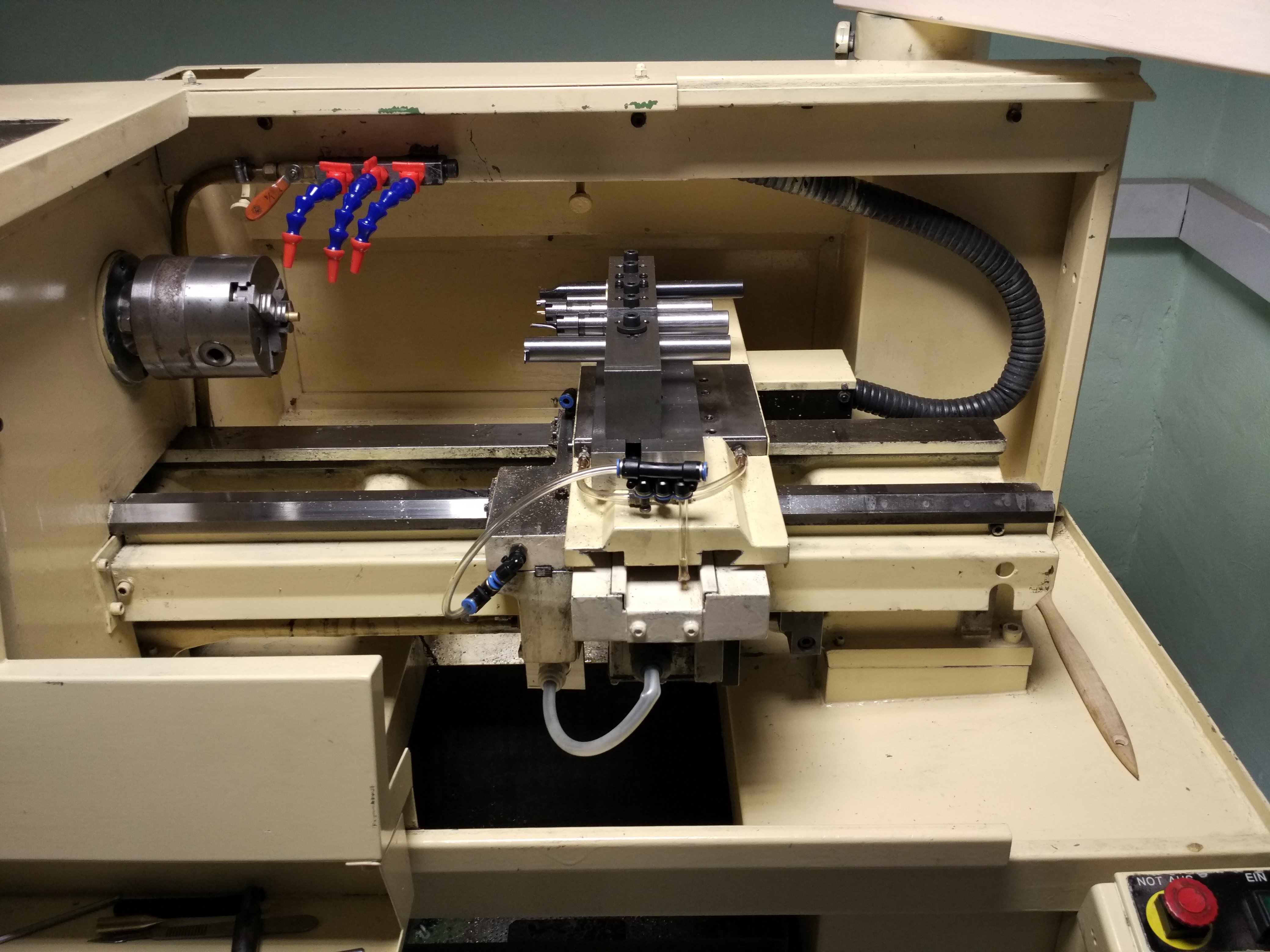

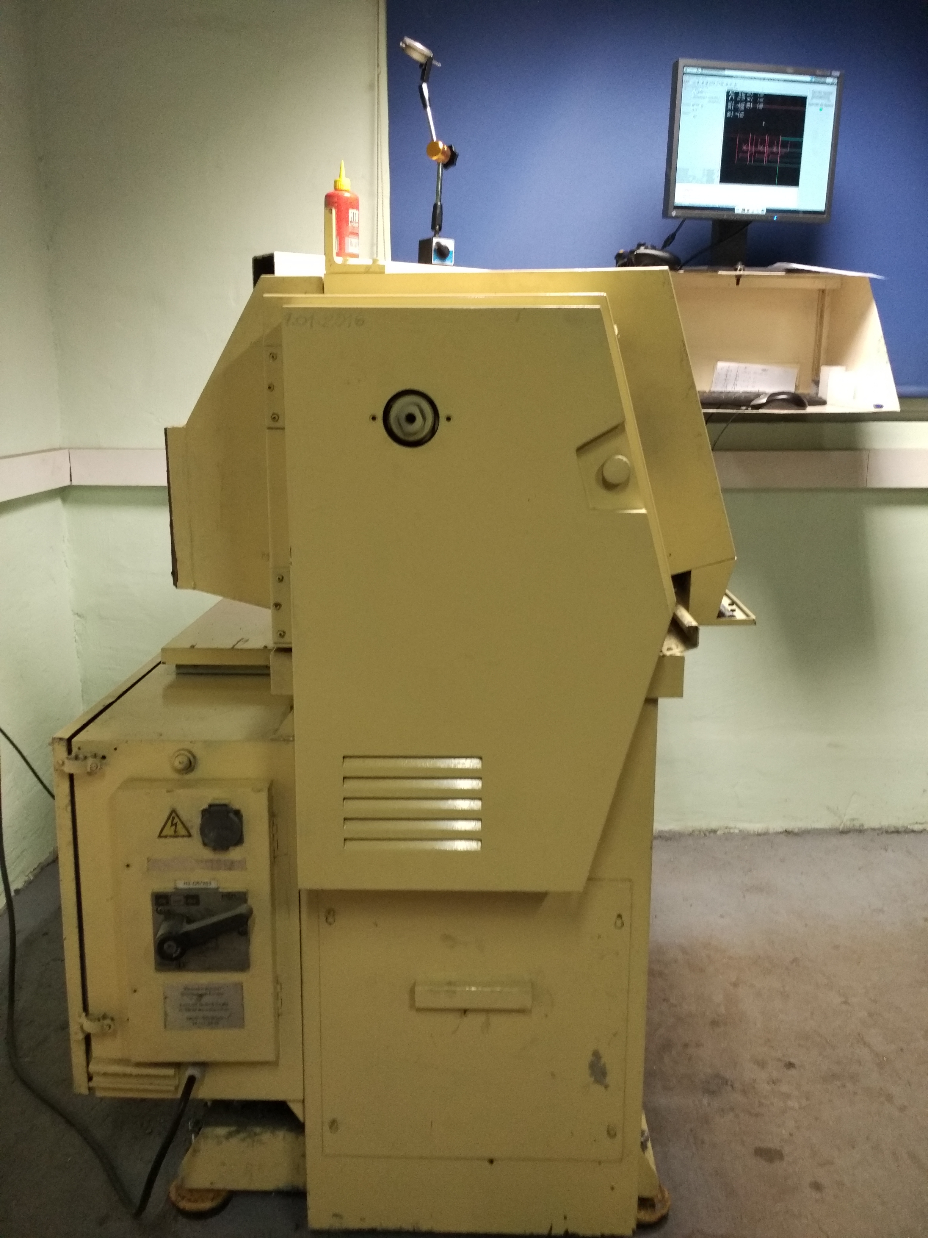

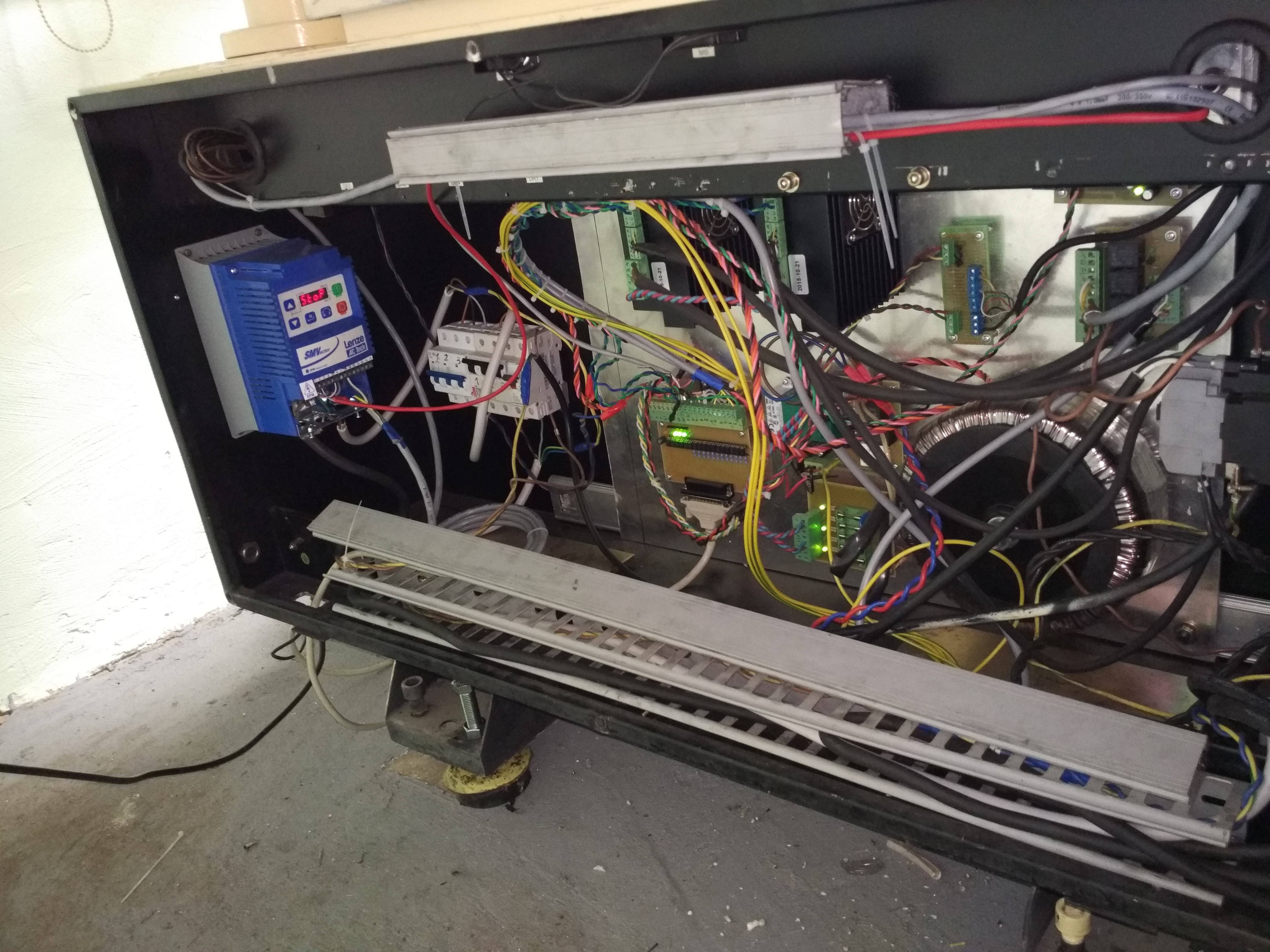

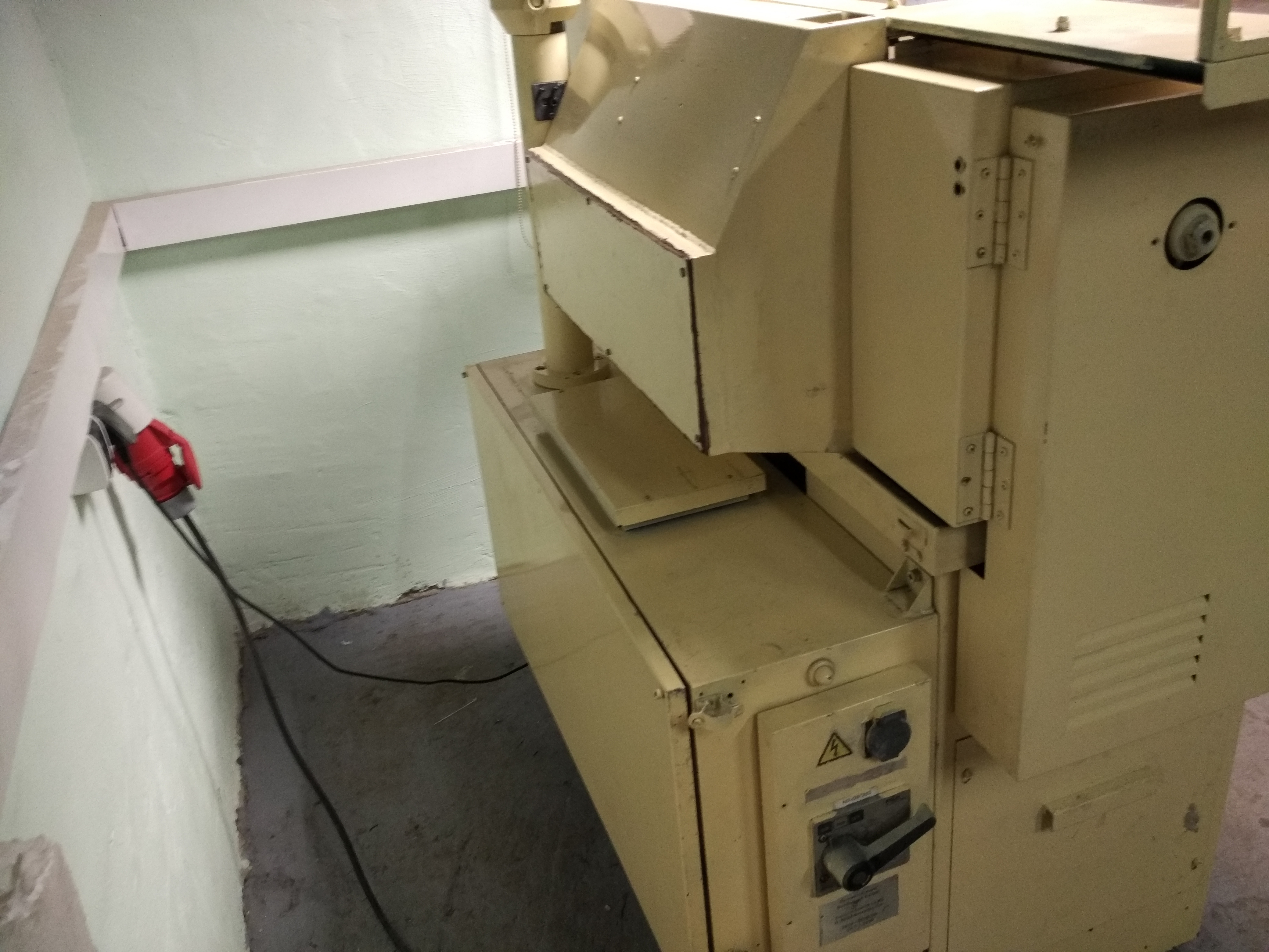

Poniżej obiecane podglądowe zdjęcia jak to wszystko wygląda:
Zaznaczam że maszyna nie jest jeszcze w pełni skończona, w planach jeszcze:
-dokończenie układu smarowania
-zrobienie pulpitu sterowniczego z prawdziwego zdarzenia na monitor/klawiature/mysz/joy obecny szpeci troche maszyne i został zrobiony na szybko ze stalowej skrzynki co była pod ręką :smile:
-pneumatyczny uchwyt samozaciskowy z siłownikiem na tulejki
-głowica narzędziowa, z osmioma gniazdami
