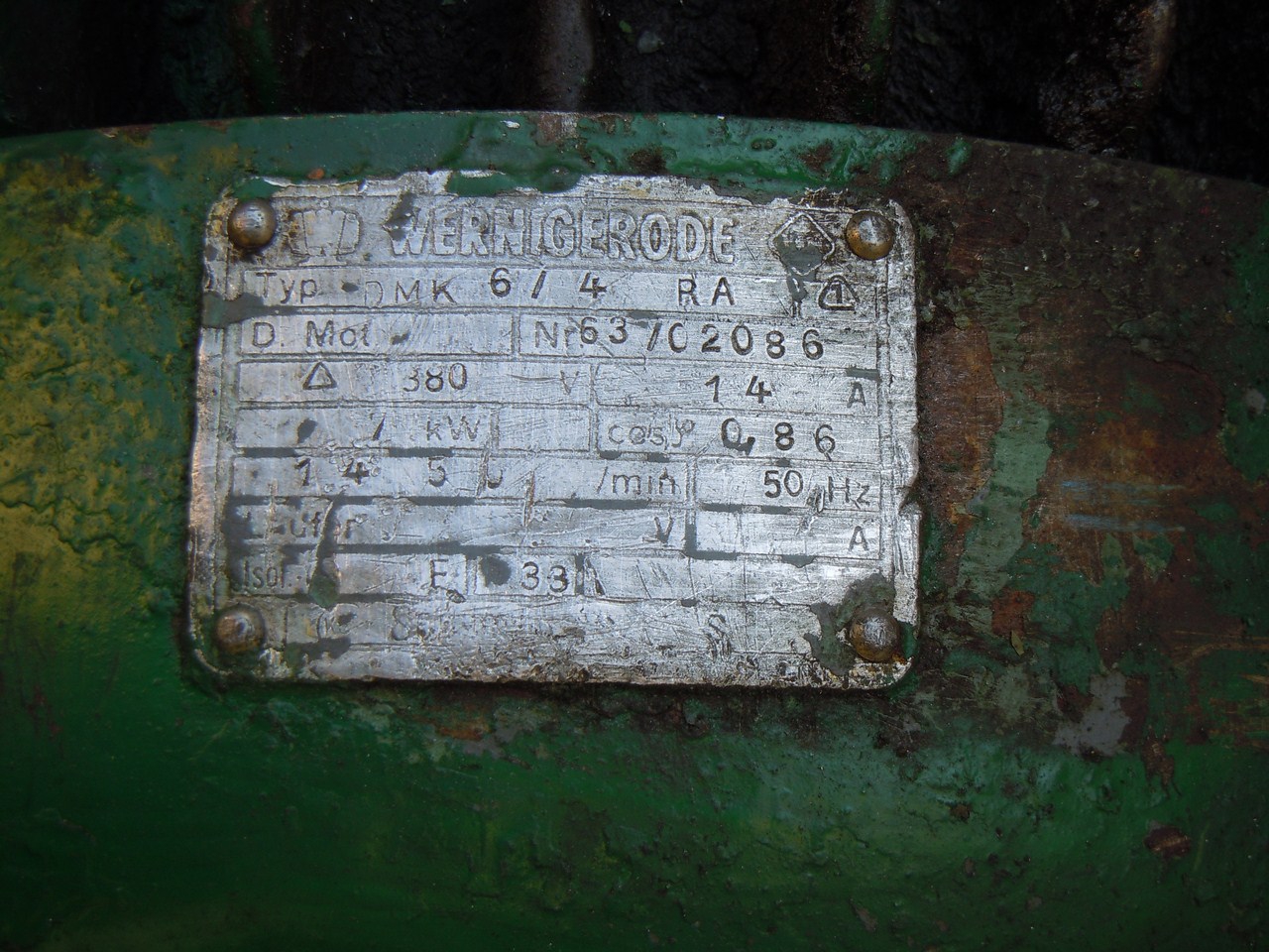

No to przykra sprawa, tyle pary poszło w gwizdek. Ale teraz to się zastanawiam jaki by silnik kupić i o ile będzie to jeden z tych co podałem wyżej to może być bez kołnierza, gdyż kołnierz jest przy tym 7kW i można go zamienić. Silniki które mają w symbolu "K" na czwartej pozycji to silniki kołnierzowe, a pierwsza literka to symbol ich wielkości więc te z piątką w symbolu mają taki sam rozmiar pokryw. Jeśli będzie to silnik mniejszy to trzeba brać z kołnierzem i dorobić elememty dopasowujące. W przeciwnym razie by trzeba dorobić nową pokrywę. Zostanie jeszcze problem z mniejszą ośką do której trzeba zrobić tulejkę lub nowy element sprzęgła.
Mat3ys
Posty w temacie: 20
Posty: 1911
Lokalizacja: Toruń
#52
Post napisał: Mat3ys » 06 wrz 2014, 16:18
Średnica ośki - 38mm
Wysokość ośki - 90mm
Średnica kołnierza - 300mm
Średnica pokrywy od strony silnika - 265mm
Rozstaw śrub pokrywy (od ucha do ucha) - 245mm
Rozstaw śrub kołnierza na przeciw siebie - 260mm (drugie 265mm)
Silnik : Wernigerode
Typ - DMK 6/4 RA
NR - 63/02086
1450 obr/min
Tak się to przedstawia. Jakbym znalazł jakiś 5,5 i przełożyć kołnierz pełno jest silników 5,5 od bąków ale to zapewne nie to.

Post napisał: ak47 » 06 wrz 2014, 18:15
albo może jakąś blachę 10mm wziąć, wywiercić otwór pod ośkę i otwory pod mocowanie o ile jest możliwość takiego dopasowania.

Ten silnik jest o tyle nietypowy, że ma przykręcaną pokrywę na trzy śruby. Dobranie innego silnika i zrobienie flanszy to bagatela. Wszystko idzie zrobić ale nie na tym etapie. Jakby to już było moje i miałbym u siebie to jest nie problem. Na razie trzeba szukać gotowych rozwiązań.

Post napisał: pioterek » 06 wrz 2014, 22:56
Tu jest do pobrania plik z wymiarami montażowymi silników
http://e-silniki.eu/209,silnik-elektryc ... 4-ie2.html
Tu też dość obszerny katalog i w nim istotne wymiary kołnierza (M, N, P, R, S, T) i wałka (D, E, F, G) jakie trzeba mieć na uwadze. Jest to na środku str. 19. Podane wymiary to, nie wiem czy dobrze, ale się tylko domyślam, że to D=38, E=90, M=245, P=300, brak jest F, G, N, R, S, T, a co to jest te 260 - 265 to nie wiem.
Pobierz "Trójfazowe asynchroniczne silniki elektryczne.pdf 6,79MB"
http://chomikuj.pl/jorgus7/Dokumenty/Ka ... ktrycznych
ak47
Jaki może być koszt dopasowania silnika? Może warto by sprowadzić silnik dopasowany z daleka i się potargować o cenę, a wyjdzie na to samo albo taniej niż z silnikiem niedopasowanym i kosztami przerabiania?

Post napisał: Mat3ys » 07 wrz 2014, 18:12
Silnik 1450 obr, byle kołnierz był tych samych wymiarów i ośka otwory montażowe sie wywierci.

Znalazłem 5,5kw jakoś na dniach pojadę jak będzie wolniejsza chwila.

Post napisał: Mat3ys » 08 wrz 2014, 21:39
Wszystko już poszło zgodnie z oczekiwaniami silnik 5,5kw zamontowany maszyna działa lecz nie jest to co miało być temat zamknięty dzięki.
