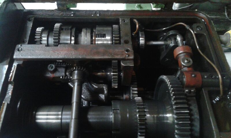

A tak przy okazji jest taka sprawa do kolegów. Jak wygląda smarowanie obiegowe we wrzecienniku, którędy biegną rurki z olejem i do kąd prowadzą, ile ich jest i jakie mają wymiary, wydaje mi się, że mam coś skopane.
U mnie są od pomgki tylko dwie rurki, żadna nie prowadzi do wziernika i nic w nim nie widać czy pompka podaje olej. Czy to ten typ tak ma?, proszę dużo zdjęć.

Post napisał: Pawel1504901504 » 09 maja 2017, 19:54
Witam. Kolego jeśli chodzi o smarowanie to w mojej tokarce wygląda to trochę inaczej. Od trójnika przy pompie odchodzą 2 rurki, jedna idzie przez dół skrzyni do wziernika, tam ma mały zbiorniczek z otworem ( chyba taki sam jest na Twojej rurce, w prawym górnym rogu skrzyni na zdjęciu) przez który wylatuje olej na wziernik i potem idzie dalej do łożyska wrzeciona. U Ciebie wygląda to na uproszczoną wersję.
Mam do Ciebie pytanie, na zdjęciu Twojej tokarki widać że posiada hamulec. Moja niestety nie, możesz zrobić więcej zdjęć tego hamulca i trochę opisać jak on działa? Chciałbym coś takiego zamontować u siebie, nie mam możliwości kupienia tego wiec możne coś sam wykombinuje.

Post napisał: pioterek » 10 maja 2017, 05:32
To nie jest dokładnie u mnie, ale możliwe, że mam jeszcze do tej maszyny dojście więc się dowiem. Podaj może zdjęcia jak to wygląda u Ciebie, bo zapewne coś brakuje, a to będzie dla mnie łatwiejsze do wychwycenia.

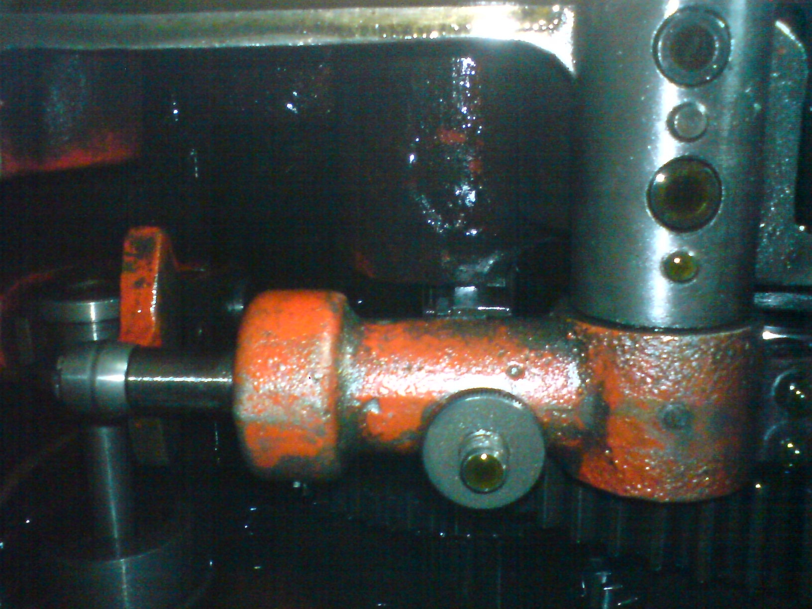

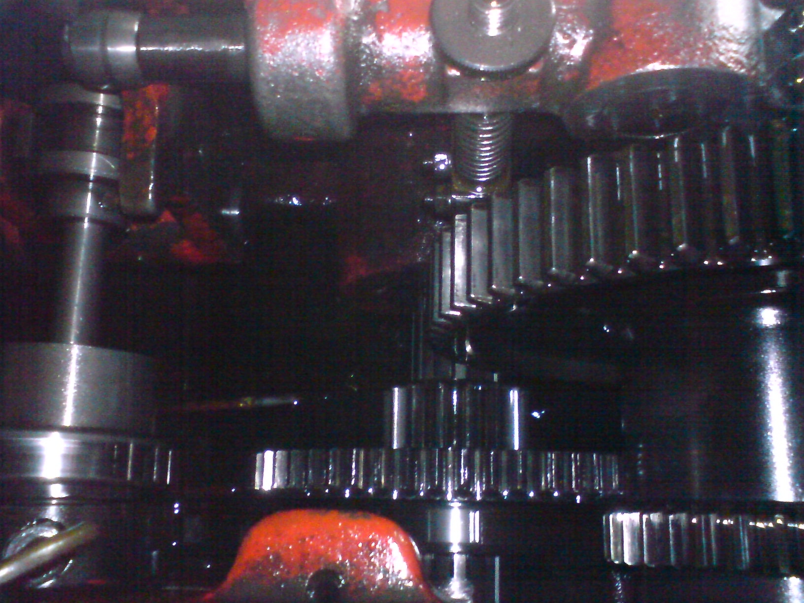

#58
Post napisał: pioterek » 11 lip 2017, 18:59
Okolice hamulca dodaję.
