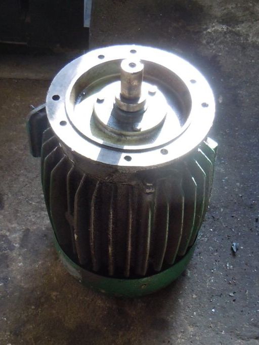

Nie ma sensu kombinować. Szukamy mniejszego silnika.
Ten wygląda takowo :
Tylko czy z jakegoś 5,5 podpasuje kołnierz i ośka ?

Post napisał: atom1477 » 04 wrz 2014, 13:49
Może podpasować. Są różnie silniki. Trzeba szukać.

Najlepszy z tokarki TUD-40 silnik SZJKe-54/8b 6,7/4 KW, POZA TYM Silniki SZJE 56-A / 5,5KW, SZJE 58-B / 5,5KW, SZJE58a 4,0 kW - są tej samej wielkości ale wolniejsze i trzeba by dać większe koło pasowe.

Post napisał: Mat3ys » 04 wrz 2014, 15:52
Tam nie ma na silniku koła pasowego tylko tuleja cos na podobe sprzęgła od pompy do wody.
[ Dodano: 2014-09-04, 19:59 ]
Jutro silnik będzie na stole. Myślę, że ktoś go przezwajał bo raczej oryginalnie nie wyprowadzili by tylko trzech przewodów. Jeżeli ktoś przezwajał i nie dał go w gwiazdę tylko oryginalnie jak było wg tabliczki w trójkąt to wyciągnie się pozostałe trzy przewody.

Post napisał: pioterek » 05 wrz 2014, 07:19
Może ma koła pasowe za skrzynką prędkości to tam by trzeba je zmienić. Ze silnika fabrycznego też można wyciągnąć końcówki tyle, że podobno trudniej.

Post napisał: Mat3ys » 05 wrz 2014, 07:47
Dziś jak będę go rozbierał i nie wypali wszystko dokładnie pomierzę. Głównie chodzi o to, że oryginalnie wyprowadzili by 6 przewodów a jeżeli ktoś go przezwajał mógł dać go w gwiazdę i połączyć w środku żeby nie sugerować się tabliczką i nie przełączyć przypadkiem (podejrzewam, że jest tak na 99,9% i dalej będę w ciemnej du***). Jaki sens łączyć go w trójkąt w środku.

Post napisał: egojack1 » 05 wrz 2014, 11:42
Moja porada: jak nie masz doświadczenia z tematem przezwajania i łączenia silników wewnątrz przestań podejrzewać, lecz podwieź silnik do kogoś, kto się tym profesjonalnie zajmuje. Zbada, powie, doradzi, ewentualnie wyprowadzi 6 końców przewodów do przełącznika gwiazda -trójkąt. Zapłacisz parę złotych, głowa spokojna, robota zrobiona.

Post napisał: ak47 » 05 wrz 2014, 12:53
Ja miałem w tokarce silnik 7.5 kw. Jak go chciałem wyrzucić i wstawić silnik 5,5kw to okazał się być mniejszy więc zanim go wyjąłem utoczyłem odpowiednią tarczę tak żeby można było założyć na nią silnik 5,5kw i razem z tarczą przymocować go do śrub na które wchodził poprzedni silnik. U ciebie będzie to samo.
Musiałem też nieco przedłużyć szajbę ponieważ tarcza jednak nieco przesunęła silnik. Tę robotę robił mi już tokarz, roztoczył mi starą szajbę i wstawił tuleję która wydłużyła szajbę trochę.

Post napisał: Mat3ys » 05 wrz 2014, 20:32
Silnik w gwiazdę na raz nic nie da się zrobić :???:
Trzeba szukać innego. Mam go teraz u siebie także jutro pomierzę wszytsko dokładnie ośka ma 38mm.
