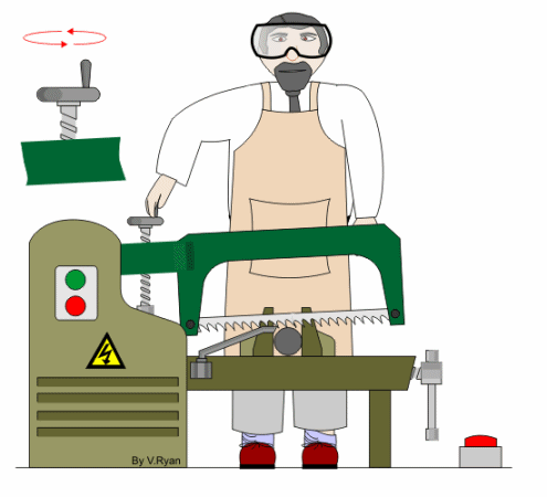

A może tego gościa na końcu śruby zastąpić silnikiem krokowym?
Obrazek ze strony http://www.technologystudent.com/equip1/phcksw1.htm

BYDGOST pisze: A może tego gościa na końcu śruby zastąpić silnikiem krokowym?
Silnik krokowy ?? w pierwszej chwili pomyślałem, że to bez sensu ..... hmm ,ale....
myślę, że to bardzo ciekawy pomysł, gdyby .... uzupełnić to o .... sterowanie z PC-ta - mogłaby powstać dość inteligentna piła cnc - parametry opuszczania piły w tym jej docisku można by ustawiać w zależności od rodzaju i wielkości ciętego elementu , oraz od rodzaju brzeszczota ( np. zgodnie z parametrami cięcia zalecanymi przez producenta).
Ponadto rozwiązało by to problem miękkiego opuszczania i podnoszenia piły przed i po zakończeniu pracy.
Sama konstrukcja (CNC) idealnie pasowałaby do tematyki forum. :mrgreen:
Jednak przynajmniej chwilowo, ten aspekt sobie odpuszczam - najpierw musi powstać piła, później moja pierwsza maszynka CNC.

Zbych07 pisze:gdyby .... uzupełnić to o .... sterowanie z PC-ta - mogłaby powstać dość inteligentna piła cnc
Stare rozwiązania w powiązaniu z nową techniką mogą okazać się bardzo skuteczne. Być może takie podejście pozwoli zwiększyć atrakcyjność i zainteresowanie tego typu wynalazkiem. Wiadomo, ze piły taśmowe mają też swoje wady. Równie wydajna piła ramowa a przy tym z trwalszym brzeszczotem mogłaby stanowić dla niej konkurencję.
