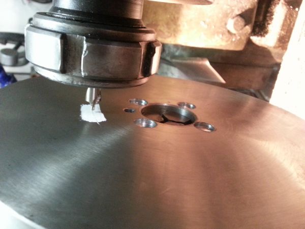

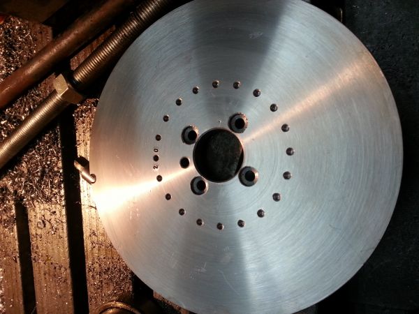

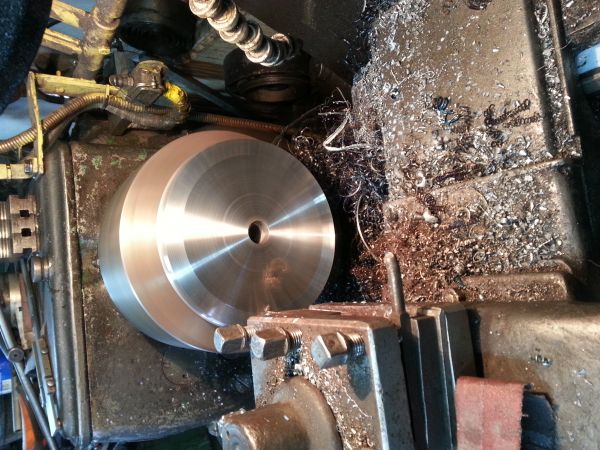

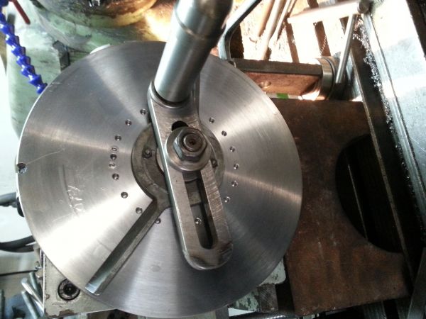

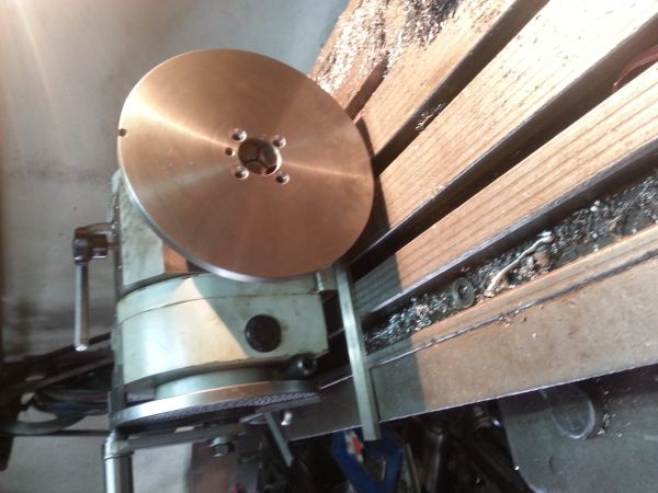

Sprawdziłem dzisiaj jeszcze raz tarczkę i podziały na niej są takie jak kolega RomanJ4 podał w zdjęciach więc pokusiłem się zrobić tarczkę z podziałem na 20. A oto trochę foto relacji z wykonania tarczki.

No i gitara... :grin:
A zamiast tarczy można też użyć jakiegoś kółka zębatego z 20 wrębami zamiast otworków... :idea:

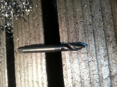

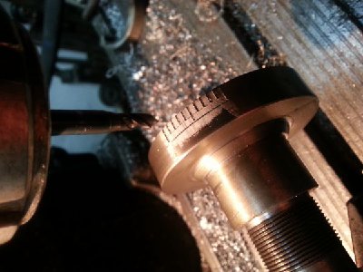

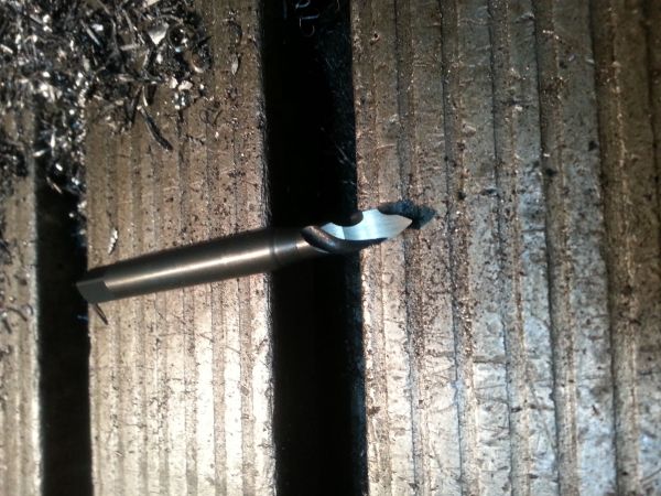

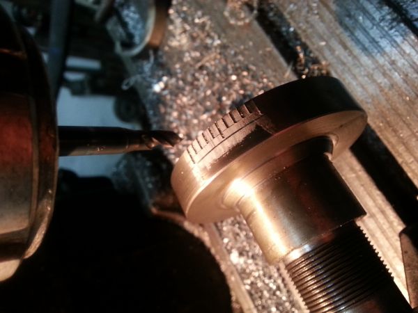

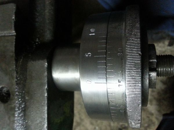

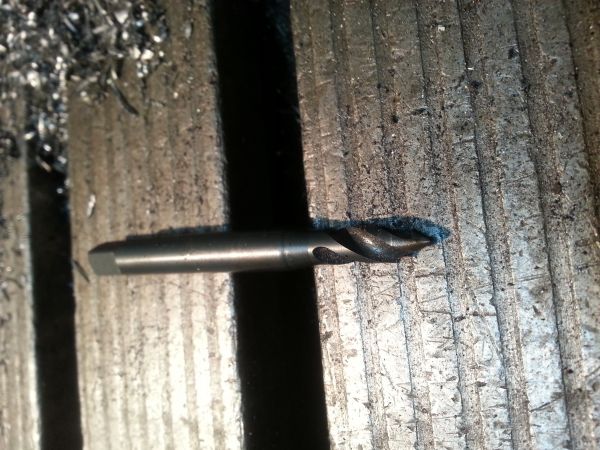

Witam po dobry tygodniu udało mi się wrócić do projektu noniusza do podziałki. Frez do grawerowania wykonałem z urwanego gwintownika i bardzo dobrze się sprawdził. Myślę że noniusz się sprawdzi, śrubę osadziłem na łożyskach oporowych(a nie jak poprzednio było na tulejkach brązowych) ale wszystko się okaże jak poskładam maszynę. Poniżej foto relacja z nacinania noniusza. Może zdjęcia nie oddają dobrze efektu ale z noniusza jestem zadowolony.

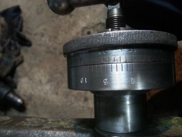

Post napisał: Grzegorz53 » 17 mar 2016, 19:19
Gratuluję ładnego wykonania i mam pytanie czy nie wygodniej byłoby dać noniusz po lewej stronie od 0 i cyferki odwrotnie?

Post napisał: pioterek » 17 mar 2016, 19:44
Że niby tak?.
to było by oznakowane do łatwego łapania wymiarów zewnętrznego, a jest do wewnętrznego i tyle czy lepiej czy gożej ciężko powiedzieć. Te skrajne cyfry są niepotrzebne moim zdaniem. Ładnie poszło, brawo!

Post napisał: Grzegorz53 » 17 mar 2016, 19:54
Ale jak chcesz zebrać np. 0,02 mm to musisz zgrać kreseczkę na 8 a nie na 2.

Post napisał: bodzio18 » 17 mar 2016, 21:05
To prawda teraz noniusz jest bardziej do wewnętrznych wymiarów, a dlatego naciąłem od "0" w prawo bo przy pracy stoi się bardziej z prawej strony suportu(przynajmniej to moja własna ocena). To był mój pierwszy noniusz, następny będzie lepszy :razz: . Zobaczymy jak to się będzie w "praniu" spisywało, jeżeli nie będę zadowolony to przy planuję o 0,75 mm(bo skok gwintu jest 1,5) tam gdzie wchodzi do suportu i natnę z drugiej strony noniusz w "lewą" stronę. Ewentualnie usunę "1" z "10" i wtedy będzie bez pomyłki :mrgreen:
