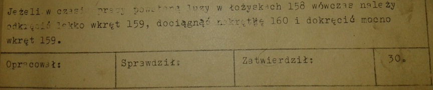

Nakrętka mocuje zabierak na stożku żeby nie spadł. Po dokręceniu tworzy całość z zabierakiem i wrzecionem. Wiec luz jest na łożyskach oporowych i wrzeciona się przesuwa. W dtr-ce jest :
Tam będzie prawy gwint ???

Post napisał: Areo84 » 04 sty 2016, 21:51
To nakrętka kasująca luz osiowy wrzeciona, a nie mocująca zabierak na stożku. Jeśli jest dokręcona to wrzeciono nie ma prawa pływać . Gwint powinien być prawy. Na obwodzie ma wkręty zabezpieczające przed odkręceniem.

Post napisał: jedrysekjarek » 04 sty 2016, 22:04
Areo84,
Tak wiem że nakrętka zaznaczona na czerwono jest od kasowania luzu, jak mocno ją dociągnąć ??? Tak żeby czujnik zegarowy nie wychwycił ruchu ???
Kolega Mariuszczs, złe mnie zrozumiał myśląc że po zamocowaniu zabieraka rusza mi się nakrętka blokująca zabierak na stożku stąd moje sprostowanie :"Nakrętka mocuje zabierak na stożku żeby nie spadł. Po dokręceniu tworzy całość z zabierakiem i wrzecionem. "

Post napisał: Areo84 » 04 sty 2016, 22:27
Na tyle mocno żeby wrzeciono obracało się ręką bez bez większych oporów i oczywiście żeby wskazówka czujnika nie latała . Po całej operacji dobrze jest puścić na obroty i po jakimś czasie sprawdzić ręką czy łożyska nie grzeją się zbytnio. Ciepłe mogą być, ale nie gorące .

Post napisał: RomanJ4 » 04 sty 2016, 22:31
jedrysekjarek pisze:wiem że nakrętka zaznaczona na czerwono jest od kasowania luzu, jak mocno ją dociągnąć
Dociągasz 1/6-1/4 obrotu, jednocześnie kręcąc wrzecionem na luzie patrzysz czy ciaśniej chodzi. Jeśli nie, to znowu powtarzasz. Tak długo, aż poczujesz, że zaczyna ciaśniej chodzić. Sprawdzasz zegarem pływanie, blokujesz robaczkami, zamykasz. Włączasz dość szybkie obroty i patrzysz czy się nadmiernie łożysko nie grzeje (później, już w czasie eksploatacji też przez jakiś czas zwracasz na to uwagę). Jeśli się dość mocno grzeje - trzeba popuścić.
Jeśli jest ok, to jesteś po regulacji...

Post napisał: tokarzmaly » 04 sty 2016, 22:49
W ostatniej fazie regulacji warto zauważyć, że skok gwintu tej nakrętki to jakiś 1mm (strzelam, że drobny) wobec tego likwidacja luzu 0,1mm to 0,1 część obrotu czyli 36stopni (niedużo). Gdyby trzeba było zlikwidować 0,02mm to już tylko jedna pięćdziesiąta obrotu (ok. 7 stopni)
