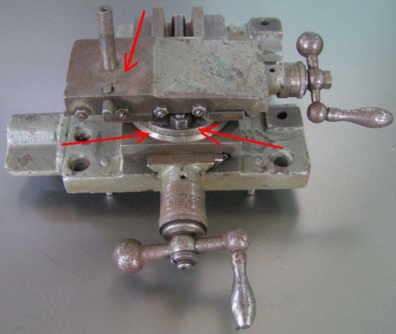

pioterek pisze:No i nic dodać, nic ująć. Z grubsza to tyle na temat, a jeżeli potrzebne jest coś konkretnie pomyśleć...
...to trzeba zwymiarować dokładnie maszynę i będzie pole do działania.
Facet który miał mi zrobić imak niestety go nie zrobi, dlatego mam pytanie czy ktoś kupował imak u tego sprzedawcy. http://allegro.pl/imak-tokarski-do-tsa- ... 83789.html
Nowy imak będzie z grubszą podeszwą i dlatego będę musiał zebrać po kilka dyszek z miejsc zaznaczonych na foto.

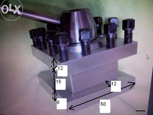

Nie wiem jakie wymiary miałbym podać, więc daje wymiary imaka jakiego potrzebuje (zdjęcie przykładowe). Wg. mnie imaki szybkozmienne w tsa 16 to generowanie zbędnych kosztów które nigdy się nie zwrócą.

Złym pomysłem jest grzebanie przy suporcie tak by zyskać te parę dych. Jeżeli odkształcasz fabryczny imak to znaczy że coś robisz źle. Tych tokarek powstało multum więc rozmiar imaka producent miał z pewnością dobrze dobrany. Prawdopodobnie chcesz z tak małej tokarki uzyskać zbyt dużo.
Chcesz dać imak o 0,5mm grubszy... Naprawdę myślisz że te pół milimetra coś zmieni? Jedynie co może zmienić to nieodwracalnie zniszczyć suport tej maszyny.
Tak więc odpuść sobie zbieranie tych kilku dych z tych powierzchni suportu które zaznaczyłeś bo sam tego z pewnością dobrze nie zrobisz, a usługa wykonania tego przekracza wartość maszyny (pomijam fakt że będziesz miał niezłe szczęście jak znajdziesz chętnego podjęcia się takiej roboty).
Zleć zrobienie imaka z czegoś ulepszonego albo daj do ulepszenia po obróbce, zamiast grzebać przy całym suporcie i sankach.
Weź pod uwagę, że moja maszynka ma ze 30 lat lub jeszcze więcej i akurat powierzchnia pod imakiem domaga się zabielenia bo jest jakby pofalowana. Nie wiem jak mogę coś popsuć zabielając na frezarce tak małe powierzchnie.
Yyy zebrać materiał ze zdjęcia strzałką zaznaczoną "od góry" czyli z pod imaka mogę za przysłowiowy czteropak z dokładnością do 0,01mm na 10cm długości - po 30-40 latach użytkowania warto jest zabielić miejsca które zostały nadgryzione zębem czasu , pamiętajmy o tym że tsa produkowały też dzieciaki w Poznaniu i tolerancję też miały zarąbistą , a miałem 2 tsa i z 5 imaków to coś niecoś widziałem . Zgodzę się że imak powinien być z dobrej stali i może się mylę ale dużo więcej da zwiększenie wymiaru imaka z 2mm na górze niż te 0,5mm na dole ?

rc36 pisze:Nie wiem jakie wymiary miałbym podać, więc daje wymiary imaka jakiego potrzebuje (zdjęcie przykładowe). Wg. mnie imaki szybkozmienne w tsa 16 to generowanie zbędnych kosztów które nigdy się nie zwrócą.
Na jakiej wysokości jest czubek noża od jego podstawy w imaku o tych wymiarach - albo do jakiej wysokości noża jego ostrze będzie w osi wrzeciona , podaj jeszcze wymiary od osi wrzeciona - czubka kła w koniku do powierzchni oznakowanych strzałkami - do zabielenia, oraz średnicę obrotnicy ( dolne strzałki ) i rozstaw śrub ją mocujących.
Mam ciekawy pomysł, ale potrzebuję znać te wymiary, żeby sprawdzić czy jest realny. Nie będzie to za wielki kłopot?

Post napisał: rc36 » 01 paź 2014, 19:30
Za namową jednego kolegi wyprostowałem podstawę imaka i zahartowałem go w oleju, puki co jest lepiej szczególnie że skrajne śruby dokręcam na pół gwizdka.
