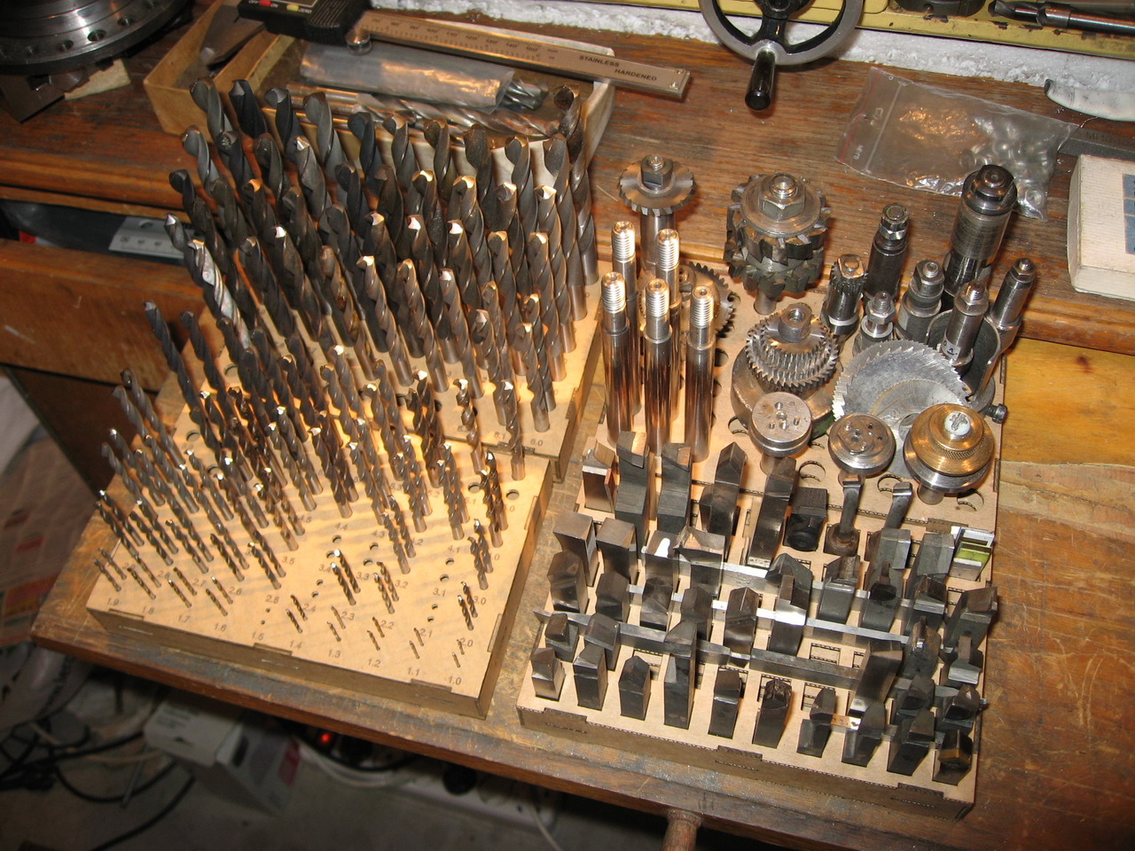

Post napisał: RomanJ4 » 20 wrz 2013, 19:55
Obrazek Obrazek Obrazek Obrazek
Obrazek Obrazek
Obrazek Obrazek
Obrazek Obrazek
przy okazji prosty sposób na badanie wysokości noża do osi (blaszka lekko dociskana nożem do wałeczka, powinna stać pionowo)
Obrazek Obrazek
Obrazek Obrazek
Obrazek http://www.cnccookbook.com/CCLatheToolingOrg.htm
Obrazek Obrazek

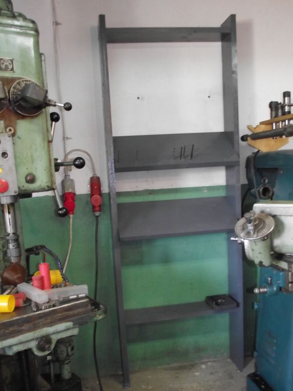

To i ja uporządkuje narazie wiertła i frezy i wczoraj zrobiłem regał. Narazie dwie pułki proste i dwie szerokie pod kątem. Kilka wierteł - reszta w wolnych chwilach.Obrazek

Na przechowywanie noży, wierteł itd polecam statyw na probówki. Występują w różnych wersjach- plastikowych, drucianych, tańsze, droższe, mniejsze, większe. Wybór ogromny.

Mariuszczs
Posty: 2377
Lokalizacja: Sulmierzyce
#40
Post napisał: Mariuszczs » 25 wrz 2013, 13:14
Pokaż jak przechowywujesz wiertła w takim statywie bo noże to potrafię sobie wyobrazić że jak mam z trzonkiem 25 to szukam statywu z takim otworem i wszystkie ładnie pasują.
