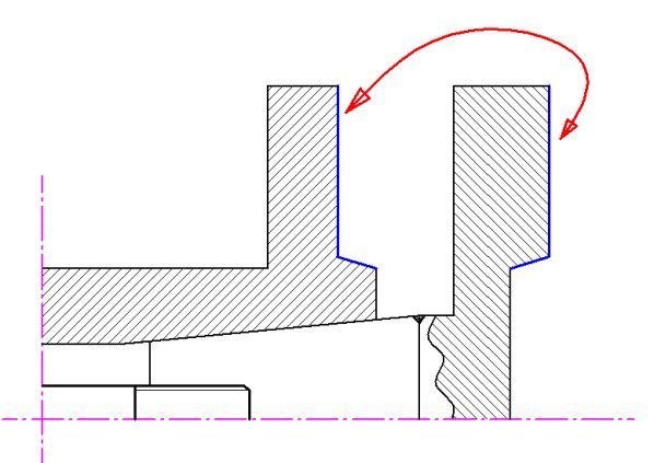

Kiedyś dorabiałem zabierak do uchwytu 250mm na tej samej maszynie, ale miałem uchwyt do dyspozycji. Ciągłe zakładanie i zdejmowanie go do przymiarki zabieraka zajęło mi tydzień popołudniami, ale się udało i zabierak służy długie lata.
W tym przypadku naszła mnie taka myśl: wykorzystać stożek wewnętrzny wrzeciona, dopasować do niego trzpień stożkowy, dospawać do niego tarczę surową i zamocować w we wrzecionie śrubą ściągającą. Ustawiać zawsze tą samą stroną np. do góry. Obrabiać powierzchnie ( te niebieskie na tarczy) i przymierzać do wrzeciona. Trochę pracy, ale wszyscy sobie na pewno zdają sprawę, że to nie proste zadanie.

Pomysł niezły. Stożek wewnętrzny to pewnie mors4, gdyby jeszcze miał trzpien do frezów walcowo-czołowych z czwórką to całkiem łatwo.

BYDGOST pisze: dospawać do niego tarczę surową
Nie lubię spawania w takiej sytuacji, zawsze trochę się pręży. Dałbym śrubę w osi i np. 3 kołki ustalające wewnątrz obrysu planowanego otworu przelotowego. Pomysł z wykorzystania stożka jest b. dobry i znacznie przyśpieszy pracę. Dla większej dokładności zaznaczyłbym położenie stożka, żeby po "przymiarce" wrócić do tego samego mocowania.

BYDGOST
Posty: 4257
Lokalizacja: Bydgoszcz
#36
Post napisał: BYDGOST » 23 lut 2011, 22:01
Mi chodziło o samą ideę. Czy tam ma być spawanie, czy skręcanie to już do wyboru. Mogłoby być np. na wcisk plus kilka punktowych spawów na obwodzie. Ważne, żeby nie odkształciło się podczas obróbki a na koniec i tak trzeb to odciąć i wykonać otwór w środku. A o orientowaniu zawsze w tę samą stronę pisałem.
