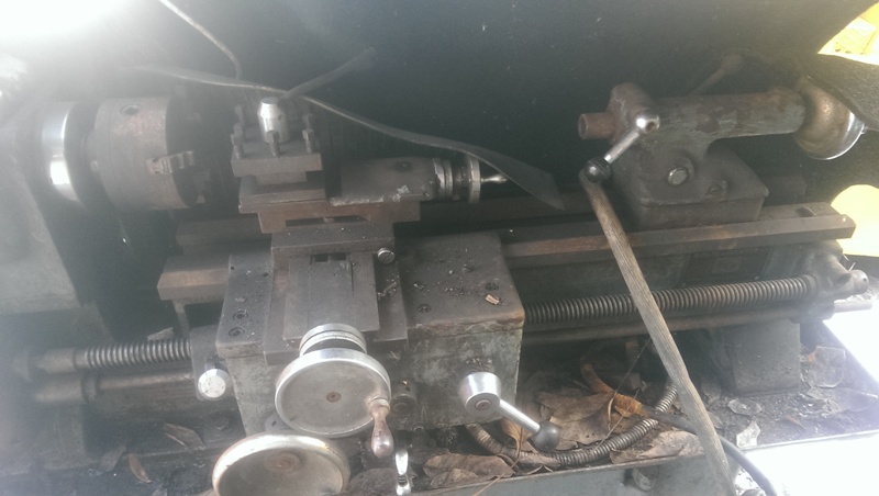

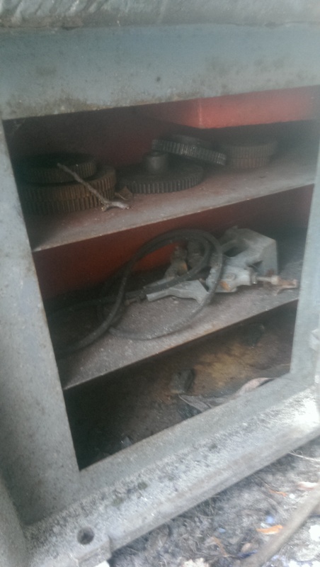

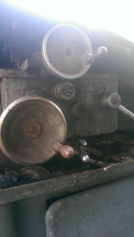

Panowie dziś byłem obejrzeć tą tokarkę HARRISON, Co o niej myślicie? Z tego co znalazłem to jest wyprodukowana w Anglii. Gość chce za nią 2400zł cenę dogadałem jutro mam odebrać. Ma jakieś tryby okular, pompkę do chłodziwa. Ma trochę mały uchwyt, na początek mi wystarczy.
Kurcze nie mogę dodać zdjęcia.

Chyba nie dałbym takich pieniędzy za tą maszynę. Sporo korozji, jeśli to tylko nalot to pół biedy. Luzy kolega posprawdzał ( wrzecino, suport, pinola konika), stan łoża ( jak bardzo jest wytarte, szczególnie przy uchwycie), dzialanie wszystkich mechanizmów w tym posuwów? Wstarczy założyć wałek, przetoczyć wzdłuź, pomierzyć srednicę w kilku miejscach, potem spróbować coś uciąć, a sporo będzie o jej stanie wiadomo. Gdy tokarka jest mocno zużyta, profesjonalny remont generuje spore koszty. Proszę pamiętać też że gdy łoże jest nierownomiernie wytarte, tokarka zamiast toczyć wałki, ciagnie stożki.
Jak widze to prawie wszyscy teraz ustalając cene, biorą jako wzorzec ceny handlarzy na allegro. Świat chyba zwariował.
Pozdrawiam i życzę powodzenia.

Mam ją wziąć i sobie posprawdzać jak coś będzie nie tak będę ją mógł oddać. Nalot rdzy jest na wierzchu schodzi palcem. Starszy dziadek sprzedaje znajomy mojego dziadka.

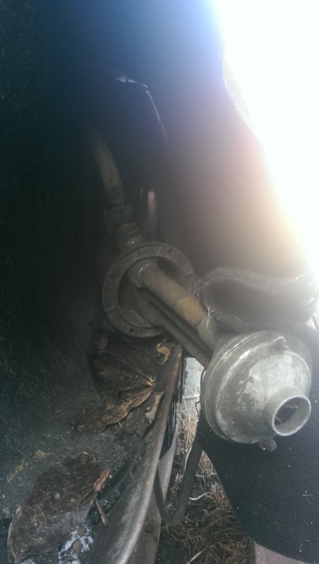

Jak wrzeciono jest na panewkach to sprawdź ich stan, bo naprawa może być bardzo droga.

rc36 pisze:Jak wrzeciono jest na panewkach to sprawdź ich stan, bo naprawa może być bardzo droga.
Da się to sprawdzić bez rozbierania niczego?

Na zdjęciu akurat jest łożyska toczne. Panewki można pobieżnie sprawdzić, sprawdzając luz na wrzecionie i pozostały zakres regulacji panewki.
