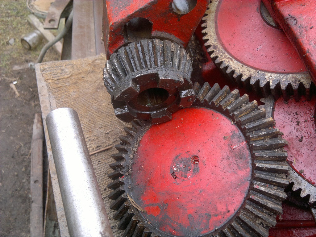

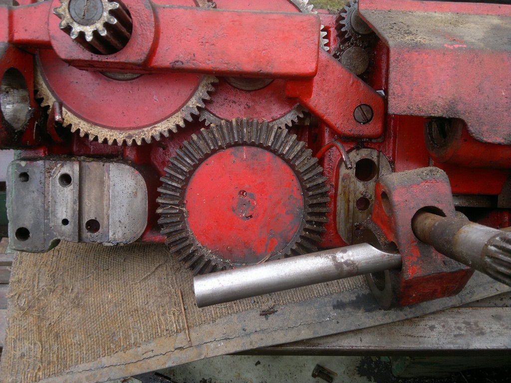

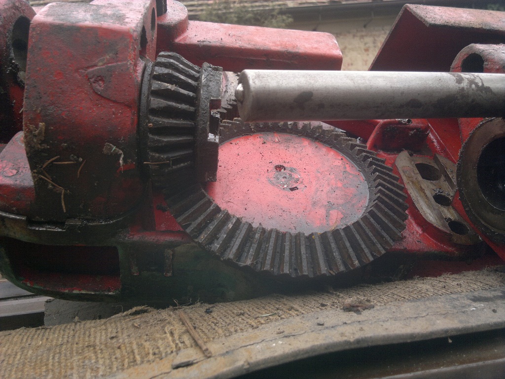

Poniżej zdjęcia całego zespołu.
Średnica zewnętrzna większego koła da=178mm, średnica podstaw zębów df=130mm, dla pewności zrobię pomiary jeszcze raz bo coś mi tu nie pasuje.
Na zdjęciach nie ma tej uszkodzonej zębatki, ale za to jest ta druga taka sama tyle ze cała i chyba tylko to jest pocieszające. Dorobienie takiej zębatki to koszt około 650zł,a ja myślałem, że do 300zł się zmieszczę,

No mi też coś nie gra, ale dorobienie jest ułatwione skoro jest drugie koło takie same jak te uszkodzone to wzorując się na nim za pomocą czujnika i tymczasowej podmianie wzorca zamiennie z materiałem w umocowanym na podzielnicy trzpieniu, można dokładnie ustawić maszynę. I nawet "sąsiad z frezarką i podzielnicą" powinien dać radę.

To nieprawda, można nawet amatorsko z dobrym skutkiem nacinać kola stożkowe frezami kształtowymi (a nawet nożami kształtowymi w flycutterze) na podzielnicy. I żadna to magia.. Proszę popatrzeć na dno wrębu - równoległe linie, czyli głowa zęba frezu.Areo84 pisze:Przy kole stożkowym chyba tak nie da rady. Ząb ma na całej długości zmienną szerokość i grubość.Więc frez modułowy odpada. Do tego są raczej strugarki do kół zębatych obwiedniowe lub kopiowe.
Oczywiście są i wręby stożkowe, ale to koryguje się w czasie nacinania ustawieniem osi kola do osi frezu. Fakt, że zabawy jest wtedy trochę, ale to możliwe.

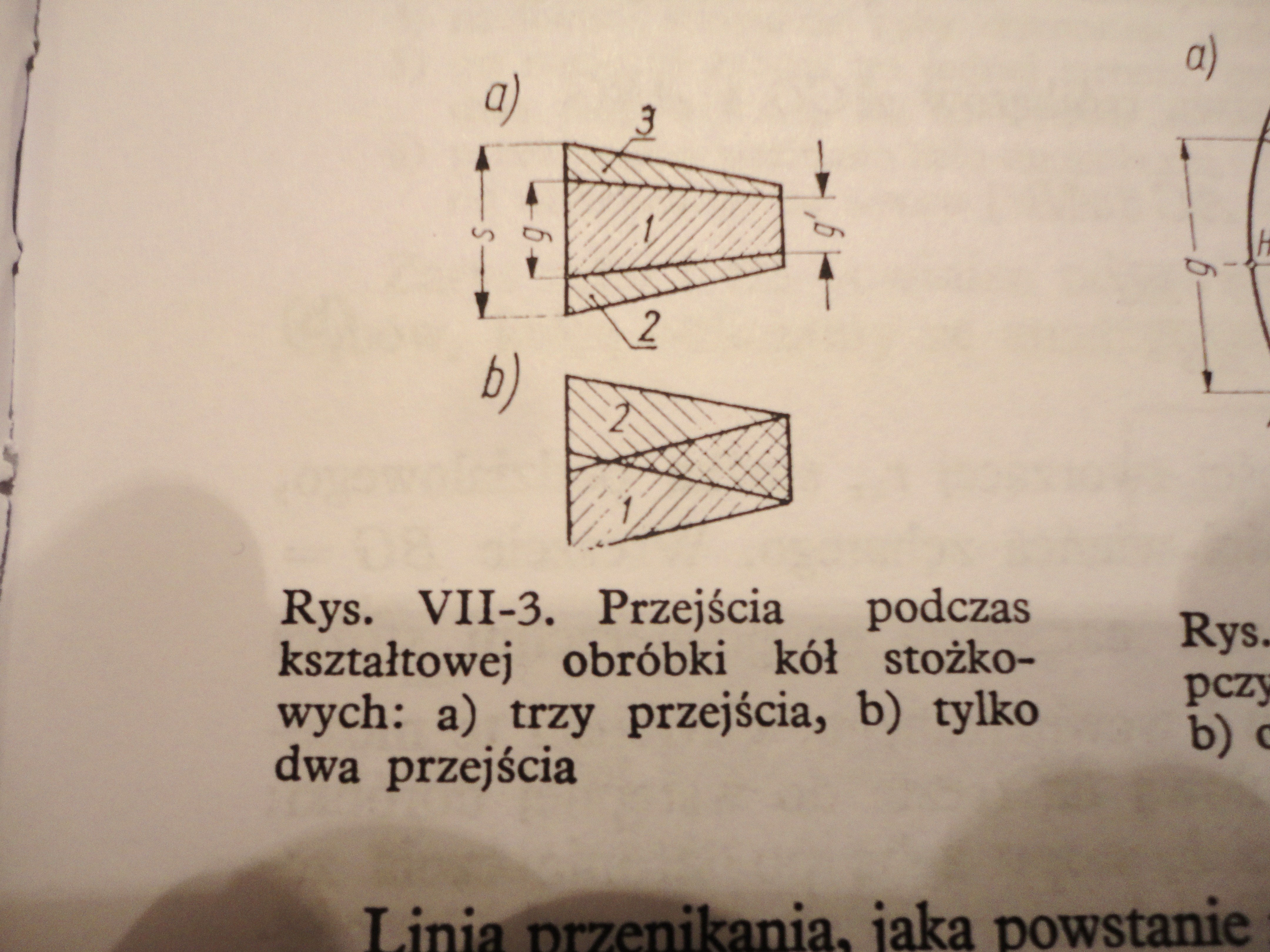

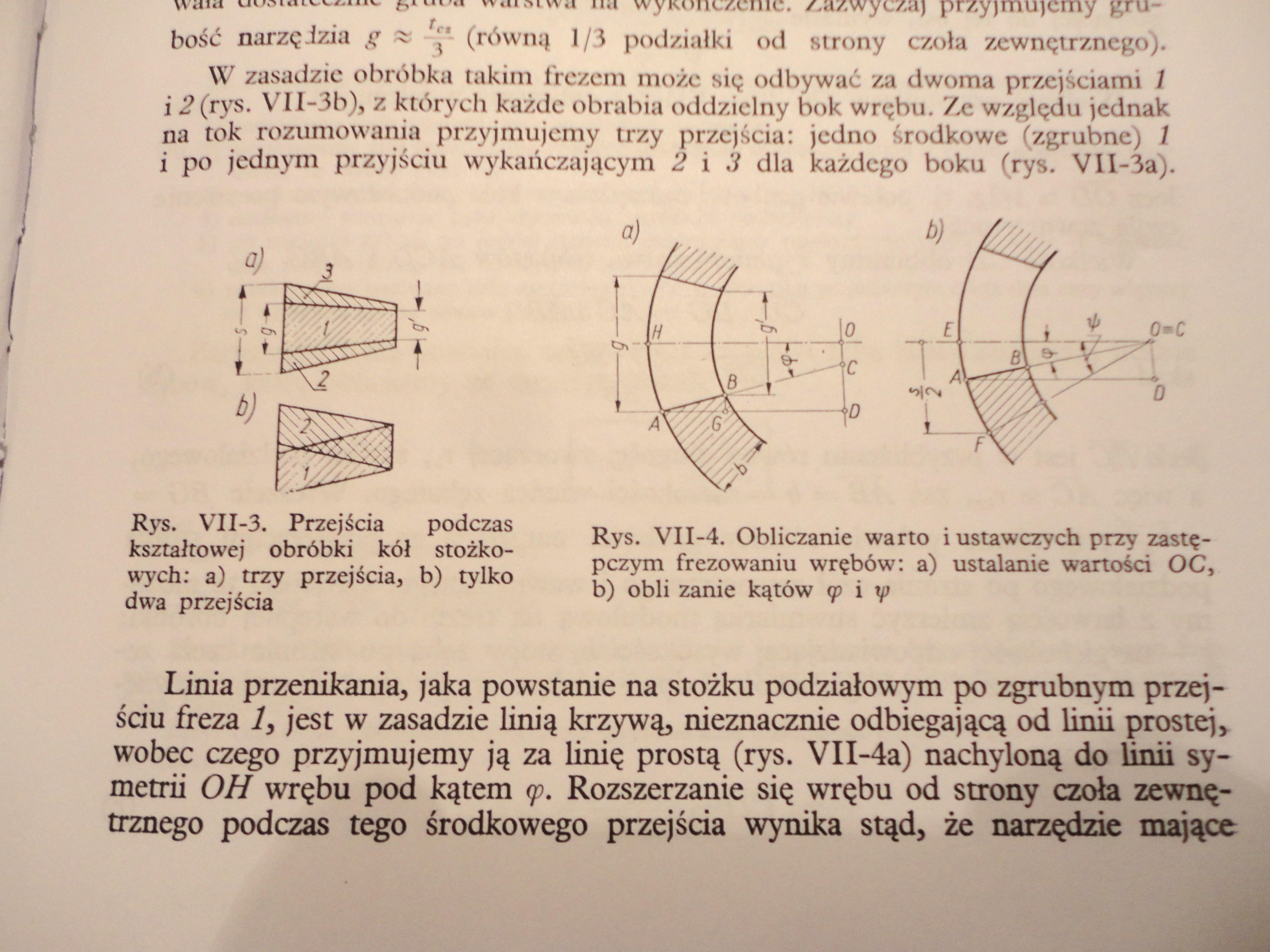

Kazimierz Ochęduszko w swoim trzytomowym dziele p/t "Przekładnie zębate. tom II. Wykonanie i montaż" nazywa je (bo jest kilka) "Obróbką według metod zastępczych" (rozdział VII p.2.).
Obróbka przy zastosowaniu metod zastępczych odbywa się narzędziami kształtowymi. Wynika stad wniosek, że koła nacięte tymi metodami nie będą miały poprawnych zarysów, a dla znośnej współpracy muszą być poprawione odręcznie pilnikami, lub z góry rezygnuje się z właściwej współpracy.
Metod zastępczych jest kilka. Spośród nich omówimy jedynie dwie..
Przy czym pierwsza, najbardziej nas interesująca z przyczyn posiadanego wyposażenia i możliwości to:
- "a. Obróbka na frezarce poziomej przy użyciu podzielnicy."
z możliwymi do zastosowania wersjami wykonania wrębów
które do zastosowania jak wyżej w zupełności powinny się nadać. O ile znajdzie kolega chętnego do wykonania..
