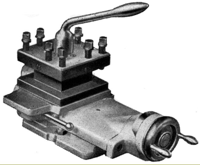

Panowie tak sobie tu czytam, jednak z powodu tego, że za sprawą pewnego opowiadacza o udogodnieniu uchwytu narzędziowego przy gwintowaniu, zainteresowałem się tym i znalazłem takie coś.
Czy to nie jest gotowiec na temat w tym wątku? Do czego jest ta dźwignia i jak to jest zbudowane, ma ktoś rysunki? Może by łatwo było takie cudo zrobić?

Z taka dzwigienka spotkalem sie przy jednej z tokarek na warsztatach szkolnych, sluzy ona do szybkiego odjazdu w osi x, pomocne przy gwintowaniu, na jakiej zasadzie dziala-nie mam pojecia. Ale majac takie sanki mozna byloby zrobic jakas miniaturke dlutownicy-wywalic srube, zrobic naped z mimosrodem jakas solidna rame i stlik krzyzowy jeszcze... majac to wszystko mozna sprobowac, kupowac raczej sie nie oplaca...

MACIUS20 pisze:Z taka dzwigienka spotkalem sie przy jednej z tokarek na warsztatach szkolnych, sluzy ona do szybkiego odjazdu w osi x, pomocne przy gwintowaniu, na jakiej zasadzie dziala-nie mam pojecia. Ale majac takie sanki mozna byloby ....
Właśnie można by... Może ktoś to jest w stanie opisać. Bardzo proszę.
